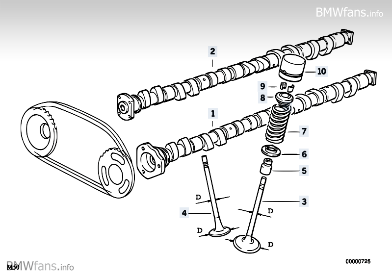

Bericht door GTRene » 23 jan 2011, 15:08
deze dus?
je hebt dus geen tuimelaars :mrgreen:
http://bmwfans.info/parts/catalog/E36/T ... cam_shaft/" onclick="window.open(this.href);return false;
volledige auto
http://bmwfans.info/parts/catalog/E36/T ... ne/browse/" onclick="window.open(this.href);return false;
