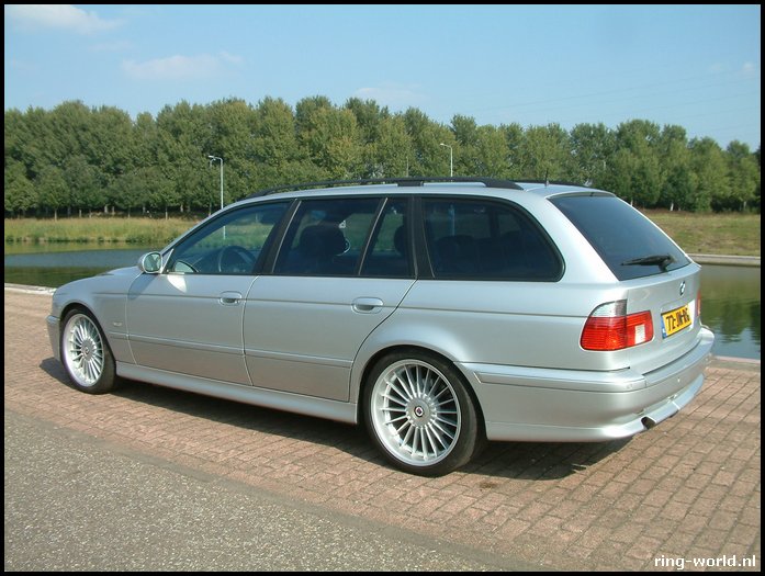

Ik overweeg onderstaande '02 530d te verruilen voor een BMW X5 diesel. De 530d bevalt nog uitermate goed, maar na 1,5 jr begint het toch weer te kriebelen om wat anders op de oprijlaan te hebben staan. Een tijdje X5 rijden lijkt me wel aardig en bijkomend voordeel is dat hij de ambulance met daarop de racer makkelijk kan trekken.... Budget is gemaximaliseerd op 20k, zal er 1,5 jr in rijden met ca 40k per jaar.
