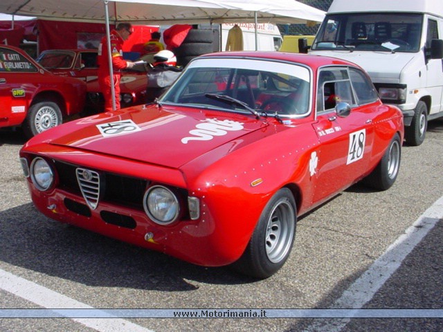

Bericht door siegerdehaan89 » 07 jan 2011, 01:49
pff en dan hebben we het nog niet over de échte alfa romeos gehad!
RWD alfa's, way to go :popcorn:
