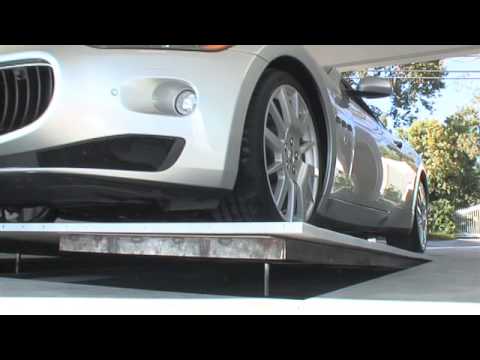

Re: Ideale garage / werkplaats / atelier
Leuk moest opeens aan deze garage denken
- Dennis Cavallino
- Berichten: 15827
- Locatie: Groene Hart
Ja die blijft mooi (vooral als de Ferrari erin staat), maar het is geen werkplaats.
- G Kolkman
- Berichten: 2636
- Lid geworden op: 25 feb 2007, 11:40
- Auto: Miata (2x..) /E30 rally /S2000
- Locatie: Eindhoven
Lekker ook als je thuiskomt van een avondje in de sneeuw spelen
- Ahmed
- Berichten: 2779
- Lid geworden op: 01 feb 2006, 19:51
- Locatie: F30 328i / E46 330i / Fireblade SC57
Ik snap ook niet, wat mensen zo mooi vinden aan bovenstaande oplossing met die Maser.
9 van de 10 keren zal ie vies zijn, af en toe stinken en hopen dat ie nooit per ongeluk een plasje doet
