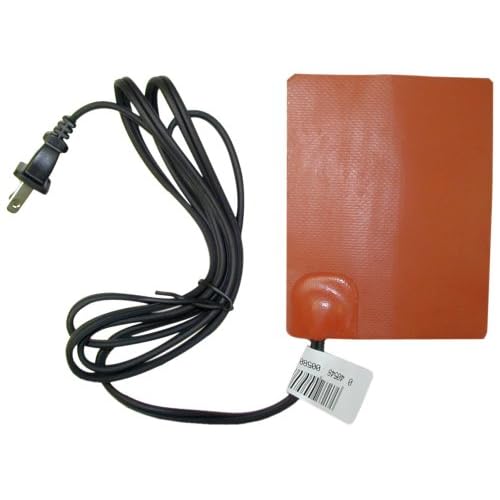

Zoals meesten wel weten hebben wij een Mini Classic die dagelijks gebruikt wordt voor woon-werk-verkeer (2x 12km). Nu de winter eraan komt denk ik erover om een carterpan verwarmingselement te monteren om het torreke wat te ontlasten aangezien deze niet warm draait in die ritjes van net geen kwartier.
Ik vroeg me af hoe jullie hier tegenaan kijken. Classic staat weliswaar altijd binnen (thuis; garage, werk; parkeertoren) maar kan toch goed koud zijn op beide plaatsen.
Schakelklok tussen stekker en stopcontact en uurtje of twee van te voren inschakelen.
Laatst gewijzigd door Sjoerd MP BMW op 12 nov 2010, 15:15, 1 keer totaal gewijzigd.

Die olie is warm, maar de rest van het blok toch niet? Je blok en kop zijn kamertemperatuur, bijvoorbeeld 15 graden 's morgens. carter wordt verwarmd tot pakweg 60-70 graden. Je gaat starten en je oliepomp stuwt direct warme olie naar de koude metalen delen. Je creëert toch gewoon een verschrikking?
Bij vrachtwagens wordt de motor verwarmd door een warmte-element in het watercircuit en electrische waterpomp. Het blok wordt gelijkmatig verwarmd en warm gehouden door het koelwater. Olie wordt vanzelf wel warm. Lijkt me veel verstandiger IMHO

Karterverwarming NIET doen om de reden die Dennis al aangeeft. De opwarmende olie wordt niet rondgepompt waardoor de cylinderwanden nog steeds koud blijven en er dus nog steeds benzine tegen de cylinderwanden condenseert, erge je koude start verrijking blijft nodig.
Een standkachel zoals Steve heeft werkt anders; deze verwarmt de KVS en pompt deze rondt. Hierdoor wordt de gehele motor (en kachelradiator warm) en kan de koude start verrijking verminderd of zelfs overgeslagen worden. Bovendien verwarmt deze het interieur dan ook mee. Met de simpele AC-stekker karter verwarming gaat je dat niet lukken.

Het beste is een combinatie van olie en koelvloeistof.
Wanneer je enkel de olie gaat verwarmen word het blok zelf nog niet warm. Wanneer de koelvloeistof warm is, is de olie nog niet warm en de smering verre van optimaal.
Oplossing; koelvloeistof voorverwarmen, warmtewisselaartje plaatsen en een electrisch oliepompje die de olie door de warmtewisselaar pompt.

Overigens is de carterpan (bij mijn mini in ieder geval) niet zo plat als op de foto, zo een verwarmingssticker zal niet zomaar gaan. Er zitten een soort koelribben onderop.

Carter verwarming zie ik ook vanaf vanwege bovenstaande redenen. Om die reden worden oude tractoren bij ons in midden van schuur gestald i.p.v. tegen de zijkant om de warmtewisselingen in het blok te vermijden.
