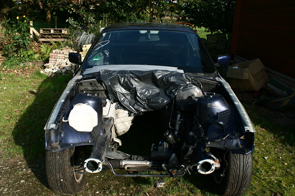

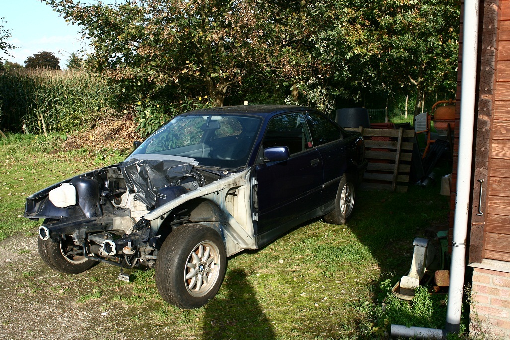

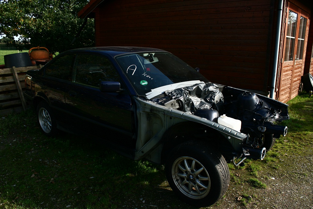

Foto's van de auto nu, met motor erin:
Achterlichtjes mooi in de blanke lak:
Mooi schoongemaakt voor montage:
En het resultaat loont:
Geblindeerde achterruit :bag: (was al zo):
Kabelboom voor:
Lara denkt er het hare van:
Noeste arbeid loont:
En nu de muizen uit de auto jagen.. altijd leuk, het platte land :bag: :mrgreen:
