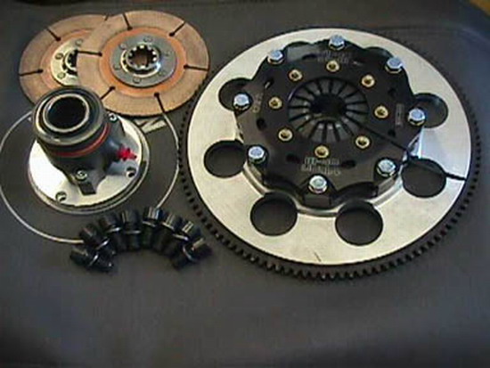

gaaf zeg, en best apart 4 remblokjes per schijf
zo'n lightweight flywheel lijkt mij ook prachtig
kan ik ook wel gebruiken
maar het nare is ik weet nog steeds niet of ik de 540i grote heb qua diameter of dat ze de E39 m5 grote hebben gebruikt ivm ook de krukas e.d.
heb al 2x een mail gestuurd naar Manhart en de eerste zeiden ze kom maar hier we kunnen alles...ja lekker handig 300km verderop en stel ik ben aan vervanging toe als ie begint te slippen
2de mail dat soort dingen uitgelegt maar nog geen reactie terug...achja tegen die tijd bel ik ze dan wel met die vragen zodat ik weet waar ik dan aan toe ben.

Ik het alu vliegwiel hier besteld:
http://www.jbracing.com/flywheel-bmw5.php#e39models" onclick="window.open(this.href);return false;
Daar maken ze onderscheid tussen de 540i en M5. Diameter van de koppelingsplaat is in beide gevallen 240 mm.

heb die site al wel eens af en toe bekeken...inderdaad dezelfde grote alleen een ander nr, echter las ook wel eens dat je de 260 of 265 mm erop kon zetten, maar liever wil ik het compact houden, scheelt ook weer gewicht en die 240mm platen kunnen sommige ook al 700nm aan dus ruimte genoeg (ik zit rond de 520nm)Rolf van der Heide schreef:Ik het alu vliegwiel hier besteld:
alleen moet je net het type sachs platen weten.
tis voor mij alleen ff zeker weten voor welke krukas...de M62 of de S62 daar zit schijnbaar een verschil ofzo?
en misschien is het verstandig om een complete kit te bestellen dus flywheel en platen e.d.

Je hebt best kans dat het gewoon dezelfde vliegwielen zijn, alleen dat de pennen voor de drukgroep op een andere plaats zitten, omdat de drukgroepen misschien anders zijn. In dat geval kan je bij een complete kit dus kiezen wat je wilt een M5 set of een 540i set.
Ik zou er alleen niet zo snel aan gaan voor een daily driver Rene. Op een circuit rijd het goed vind ik maar je motor gaat wel heel onregelmatig stationair lopen enz. Grootste voordeel vind ik dat je met tussengas sneller bent, dat kleine beetje acceleratievoordeel wat je hebt is het mij niet waard. Je kan dan beter een set andere nokkenassen oid in een motor schroeven dat schiet meer op.

dus er van uitgaande dat ik bv de S62 krukas zou hebben, zou ik dan bv een clutchkit 240mm van de M5 moeten hebben? (ja ik vraag het tegen die tijd ook nog aan Manhart maar toch, kan ik vast wat gerichter kijken)

@Rene: Bij de meeste BMW's is de maat van de krukas niet zo erg van belang, het meeste past er gewoon op. Die van een 540i en van een M5 kunnen bijvoorbeeld best hetzelfde zijn. Alleen heb je kans dat bijvoorbeeld bij die JB vliegwielen de paspennen voor de drukgroep anders zitten, en dat dat het verschil maakt.
BMW's zijn net lego wat dat betreft.

Een 5 liter V8 zal niet beroerd stationair gaan lopen bij montage van een alu vliegwiel. Bij een nerveus gefokte 4-cilinder ligt dat anders.
Als je de originele 540i / M5 drukgroep en koppelingsplaat gebruikt, zal er wel "gear lash" te horen zijn. Een ratelend geluid uit de versnellingsbak. Is voor straatgebruik irritant.
En helaas levert een licht vliegwiel niet meer vermogen op. Je acceleert er echter wel sneller door. Rara hoe kan dat ?
Dit zegt een Engelse leverancier erover:
http://www.phoenixmotorsport.co.uk/Prod ... wheels.php" onclick="window.open(this.href);return false;

dank voor de toevoeging, makes sence 8)Rolf van der Heide schreef:Een 5 liter V8 zal niet beroerd stationair gaan lopen bij montage van een alu vliegwiel. Bij een nerveus gefokte 4-cilinder ligt dat anders.
En helaas levert een licht vliegwiel niet meer vermogen op. Je acceleert er echter wel sneller door. Rara hoe kan dat ?![]()
dus dat geluid kom je niet echt onderuit als je een lightweight vliegwiel kiest
al zal het ook wel verschillen met welk type je kiest, bv een echte race als deze zal wel meer lawaai maken denk ik?
is schijnbaar voor M60 M62 en S62
http://store.vacmotorsports.com/vac---m ... p1085.aspx" onclick="window.open(this.href);return false;
wel mooi om te zien, maja sinter koppeling is ook niet echt fijn op straat

Het is meer het verschil in vliegwielen.
Normaal heeft een E39 M5 een dubbel massa vliegwiel en een starre plaat. Het vliegwiel dempt dus trillingen naar de bak. Als je die vervangt voor een enkel massa vliegwiel dan heb je dus die demping niet meer en heb je kans op geratel. Eigenlijk zou je dan dus je koppelingsplaat voor een versie met torsieveren moeten vervangen, als die er zijn.
Re: M5 E39 trackday BMW in opbouw
heeft een 540i dat zelfde principe?Bert ///M3 schreef:Het is meer het verschil in vliegwielen.
je hebt dan voor straat een uitgewogen setje nodig zeg maar...moet wel leuk blijven, meer straat als track dus niet teveel herrie/bijgeluiden, echter vlotter oppakken is heerlijk.

@ Rene: die 2-plaats sinterkoppeling is een aan-uit schakelaar, normaal wegrijden bij een stoplicht wordt lastig. En dit vliegwiel heeft geen tandwiel voor de BDP sensor. Deze combinatie is alleen geschikt voor een race motor.
Bert M3 zei het ook: het vliegwiel zoals ik heb en een koppelingsplaat met veren is de beste weggebruik optie.
@ Knot: is mij niet bekend, maar ik ga er eerst maar es mee rijden.
