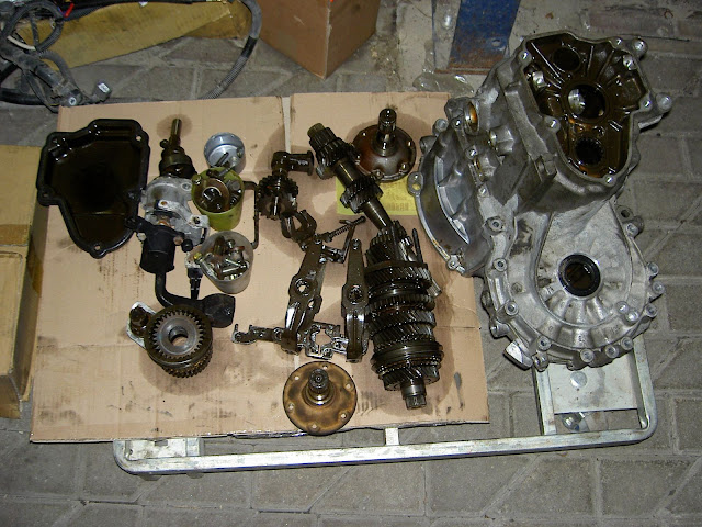

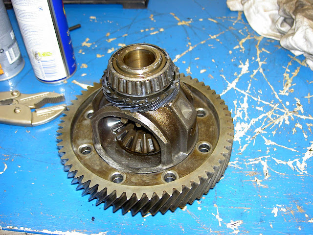

Bericht door daNpy » 18 nov 2010, 21:50
Gisteravond hebben we de versnellingsbak schoongemaakt, zodat we deze vandaag weer konden monteren.
Helaas ging alles niet zoals gepland.....
De versnellingsbak zonder 24 jaar aan vuiligheid :)
De te monteren nieuwe koppeling en drukgroep:
Vandaag begonnen met de randzaken nog even te demonteren en schoon te maken. Flink met de staalborstel eroverheen, gevolgd door remmenreiniger en een doek doet echt wonderen. Letters worden weer zichtbaar en het metaal gaat weer glanzen. Het ziet er dan weer bijna als nieuw uit :)
Ook zit hier en daar een nieuw rubbertje en is alles wat draait of beweegt weer ingevet.
Vervolgens hebben de drukgroep gemonteerd:
Bij deze drukgroep zijn de veren veel sterker en ook is het montagepunt van de veren steviger.
Hierna de koppeling erin gezet, het vliegwiel erop en de koppeling op het oog in het midden gezet.
Daarna kwam het zwaardere gedeelte: de versnellingsbak er tegen monteren. Na drie keer proberen en controleren of de koppeling wel goed in het midden zat hebben we het vliegwiel gedemonteerd en de koppelingsplaat eens geprobeerd over de as te schuiven. Dat ging dus niet, de splines waren anders. Blijkbaar is toch de verkeerde koppelingsplaat besteld/geleverd. Toen was het snel "feierabend", na de assen, wielen enz weer terug gemonteerd te hebben kon alles weer naar buiten en gaan we maandag weer verder :thumbup:

Bericht door Niels » 23 nov 2010, 10:57
Ik zou wel ff een bak op reserve nemen :wink: Het diff wordt met klinknagels bij elkaar gehouden en die begeven het nog wel eens onder belasting. Meestal kost je dat de hele bak..... Bij die van mij heb ik ze destijds laten vervangen door bouten aangezien dat wel goed gaat. Je moet de klinken dan eerst uitboren:
Maar niet voordat je helaas de hele bak uit elkaar moet draaien:
Een bak op reserve is goedkoper maar tijdens een trackday moeten opgeven is ook niet voordelig natuurlijk :hmmm:
De rest van het revisie project: http://picasaweb.google.com/uwepics/VR6#" onclick="window.open(this.href);return false;
