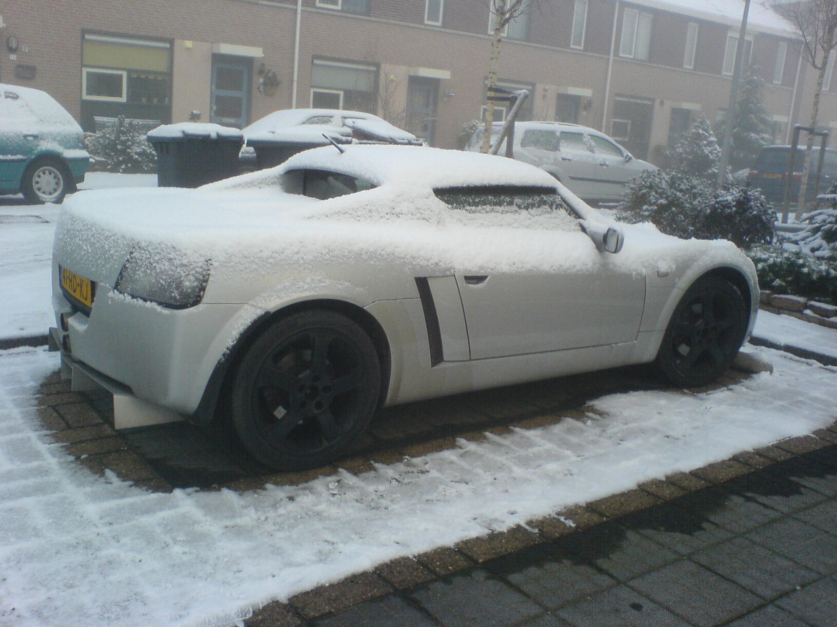

Lekker belangrijk. M'n Speedster stond in weer en wind. Ken er wel meer die dat doen. De wagen is niet van suikergoed gemaakt. Caterham krijgt binnenkort wel een garage, maar dat is meer omdat ik tegenwoordig geen tijd meer heb om de wagen als dagelijks vervoer te gebruiken.Paul.B schreef:nog even een aanvullende vraag, hoe schandalig is het als ik geen garage heb om m in te stallen (durf het bijna niet te vragen hier onder de liefhebbers...) is dat een doodzonde voor een Elise of kunnen ze dat wel hebben. Ik ben namelijk niet in het geluk en garage of carport te hebben waar je zo´n auto lekker weg kunt zetten. wat is jullie mening...???

Mijn Speedster sliep ook gewoon buiten...
- DSC00069.JPG (235.89 KiB) 4981 keer bekeken
Re: Elise S2, waar op letten
lijkt meer een ijsster ipv een speedster
