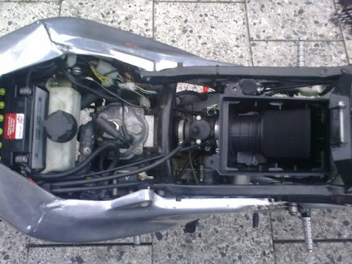

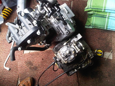

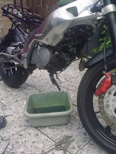

het blok komt inderdaad origineel uit een BMW f650, dit is er 1 uit 2002 dus met injectie. het doel is om straks een motor te hebben die een rijklaar gewicht heeft met 60pk tegen 65nm en 110/120kg. de jongen met wie ik samen dit project doe wil graag het circuit op en ik ben laatst geweest maar vond hem standaard toch te tam. Er is ook een race klasse voor dit soort fietsen en dat is de supermono's. icm het lage gewicht is het straks ook gewoon goed mogelijk om de bijvoorbeeld een R6 bij te houden op zandvoort. Maar de lol van het sleutelen staat natuurlijk voorop(onder het genot van een lekker biertje)hierbij vast wat foto's

jarno trulli schreef:Afbeelding
Wat een verschil :shock:

die gedachte schoot ook gelijk door mijn gedachten, mijn het blok is een stuk hoger en breder maar kwa lengte scheelt het maar 5 cm ofzo dus dat valt wel mee.

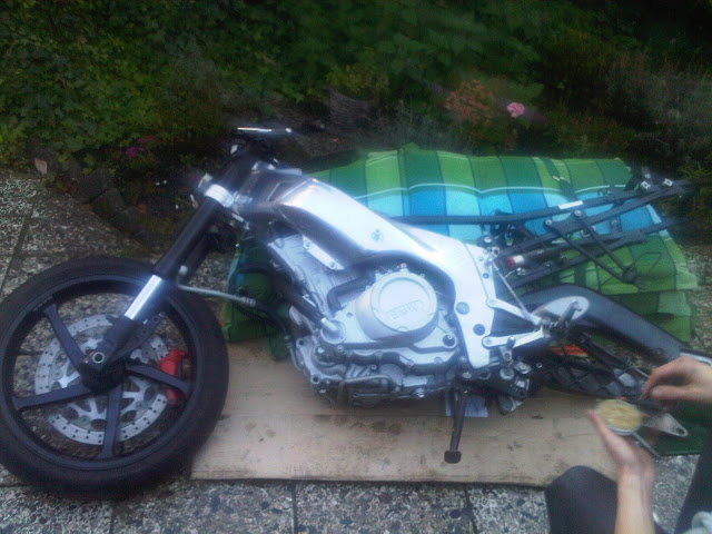

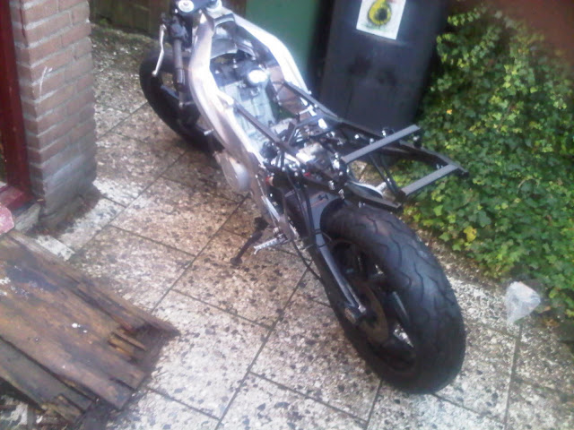

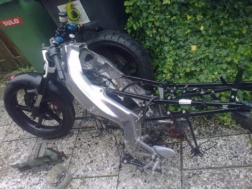

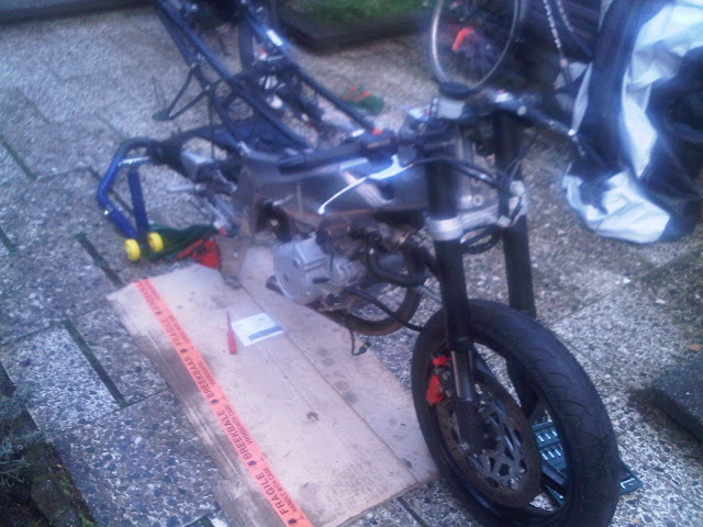

vandaag het frame aangepast, achterste bevestigingspunt klopt nu. motorblok ligt op dit moment even bij de bmw dealer voor het kleppenstellen. Vandaag nog stalen remleidingen gekocht voor en achter voor 60 euro :D Volgend weekend weer verder en kijken hoeveel er van de achterbrug af moet.
jarno trulli
Berichten: 327
Lid geworden op: 26 aug 2008, 22:13
Re: aprillia RS650

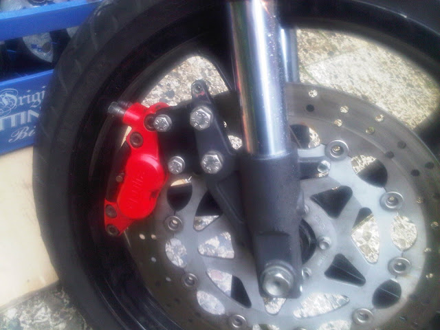

Bericht door jarno trulli » 01 nov 2010, 12:42
zo weer ff aan het werk geweest gister:
met adapter voor andere voorvork
achterbrug monteren

Bedankt Roy, nu komt eigenlijk het moeilijke werk pas.olie en brandstof tank maken en het blok werkend krijgen
