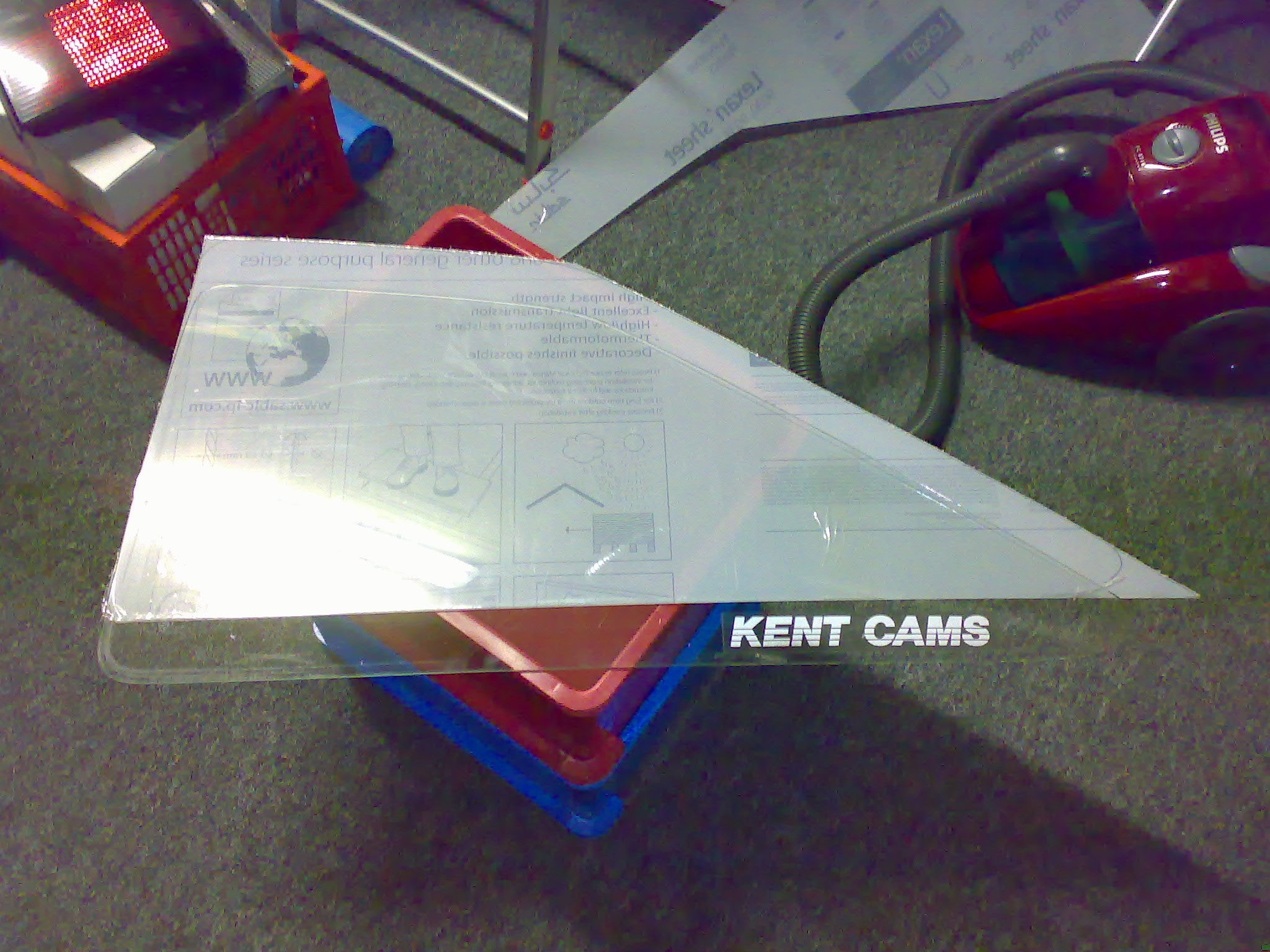

Folie van de lexaan ruiten gehaald want dat blijft niet zitten. Ik had het gedaan omdat de lexaan ruiten zo snel krassen. Nu wil ik of getint lexaan of macrolon. Wat ik begrijp is macrolon krasvaster. Iemand hier ervaring mee ?

macrolon is een merk polycarbonaat
lexaan = polycarbonaat...
maw.. ongeveer het zelfde... Er zij nheel veel verschillende soorten polycarbonaat. Maar alles krast als een gek. Plexiglas weer veel minder maar dat wil je weet niet hebben in je auto.. helemaal niet als er wat begint te branden...

Een krasvaste blanke coating erop zetten zou een oplossing kunnen zijn, nadeel van lexaan is dat er bijna niks op hecht. Ik zal komende week eens kijken of we een goede krasvaste coating hebben die ook naar lexaan goede hechting geeft, het zal waarschijnlijk een 2K systeem worden.

Ben via deze site in contact gekomen met iemand r-developments. Zij hebben hardcoated lexaan ruiten die krasbestendiger zouden moeten zijn. Volgende week even een kijkje nemen.

Er is lexaan op de markt die een specifieke coating heeft waardoor deze krasvaster is, genaamd Lexan Margard. Hier een linkje toegevoerd van de verschillende Lexan en hun toepassingen.

Arjan B schreef:Er is lexaan op de markt die een specifieke coating heeft waardoor deze krasvaster is, genaamd Lexan Margard. Hier een linkje toegevoerd van de verschillende Lexan en hun toepassingen.
http://www.tudelft.nl/live/binaries/3fe ... 199810.pdf
Margard wordt vaak al standaard gebruikt, de coating brengt een silicone laag aan waardoor het krassen verminderd wordt. Daarnaast is er ook een anti fog coating beschikbaar, deze wordt oa door amg in de DTM gebruikt. Mocht iemand een set voor zijn auto zoeken pm me even!
