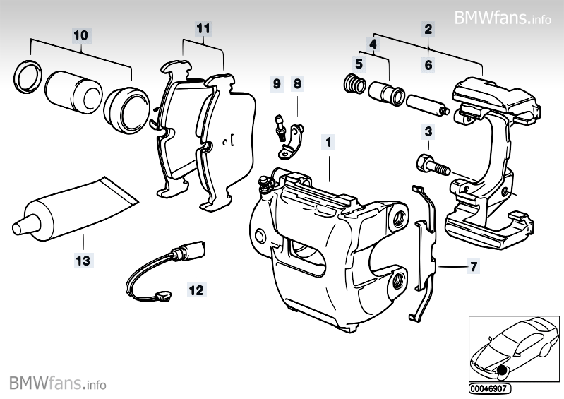

Helemaal compleet, klauwen, schijven, remblokken. + nieuwe afdichtingen bouten enz enz. Nieuw spul alleen kost al €124,- bij de dealer.
Plug and play monteerbaar op de E36, alleen bescherpkap voor remschijven een beetje aanpassen/inknippen.
Mooie upgrade voor je E36. Is weer eens wat anders dan E36 remmerij... :wink: 325 mm schijven!
Prijs: €350,-

Je moet, nou ja moet, maar wel heel erg aanbevolen, een M3 (weet even niet of het nog uitmaakt of je een 3.0 of 3.2 pakt, of dat die gelijk zijn) hoofdremcilinder te monteren.
Je gaat door de grotere zuigers een langere slag in je rempedaal krijgen. Is aan te wennen, en het remt ook goed, maar voor een strak pedaal is dat wel nodig.

Het valt ook wel mee, en ik rij best sportief (ook trackdays en Ring). Ik vond meer de remdrukverdeling wennen.
Het systeem is voor zover plug en play dat je handrem niet meer past.
Probleem is dat je dan de stofplaat moet vervangen, daarvoor je flens erafmoet en je derhalve je lager sloopt.
Voor de APK bouw ik het dan ook gewoon terug, en bouw de handrem mee om als er een wiellager defect is :thumbup:
