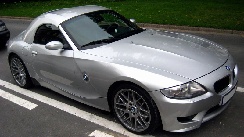

Dat van die achterdempers wist ik niet... Nu staat hem er zo bij (met volle tank). Met de standaard 18" heeft de hoogte mij nooit gestoort, maar met de 19" wel. Het upgraden met Eibach veren blijkt wel zeer veel gedaan te worden op de Z4M en dit zou het weggedrag eerder positief beinvloeden. Na het plaatsen van Eibach Pro-Kit veren, zou het weggedrag stabieler en iets comfortabeler zijn. Zelf in de koopreview van EVO magazine spreken ze over Eibach veren.
H&R en Eibach veren zouden de rijkwaliteiten niet negatief beinvloeden met standaard M-dempers. Als dit zo was, dan kwamen ze er zowieso niet onder.

Dit is natuurlijk wel het aanblik voor een gemiddeld 4 jarige :D, weet niet of ik zelf de auto snel zou verlagen. Heb het idee dat de demper al vrij 'kort' zijn dus eigenlijk al niet alles heel mooi weg krijgen. Ik zou als ik zou verlagen de verlagingsveren van Eibach doen, vanwege het karakter (relatief soft/comfortabel), hardere/kortere veren gaan volgens mij niet echt werken.
Wat wordt btw je oplossing voor de remmen?
Edit: zelf vooraf getwijfeld over csl's omdat ik dacht/vond dat je dan idd 'moet' verlagen,niet gedaan en nooit spijt van gehad. Er rijd hier volgens mij ook een blauwe roadster met CSL-wielen zonder verlaging.

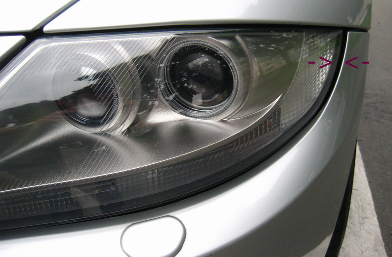

:?: @ Kasteel; Een vraagje aan een Z4M eigenaar. Hoe ziet de afstand van het koestwerkpaneel tot aan de buitenzijde van uw koplamp eruit? Is er spleet tussen (ter grote van ongeveer een zeer kleine pink)? Het is enkel de zijkant waar de spleet is. Onder en boven sluit de koplamp perfect aan.
Ik zal een foto posten over wat ik exact bedoel... Ik vind dit zeer bizar en het valt mij nu plots op.... Alle koestwerkpanelen sluiten vooraan en achteraan overal super perfect aan. Het lijkt gewoon dat de koplamp iets gekrompen is en er daardoor langs de zijkanten een spleet is onstaan. Bij beide koplampen is de opening even groot... Is dit normaal? (je moet op uw hurken voor de snuit van de wagen)

Fotoke (in het echt zie je het beter)

Berichten: 9466
Re: H&R of Eibach Pro-Kit op Z4M?
Bericht door Rupie » 11 jun 2010, 21:17
Viel me laatst bij Bart zijn auto op. Bart was er ook nog niet over uit of dit Deutsche grundlichkeit is :)
Berichten: 7452
Bericht door Fabian » 11 jun 2010, 22:06
Hebben echt alle Z4's tussen koplamp en bumper.

Fabian schreef:Hebben echt alle Z4's tussen koplamp en bumper.
Oef, ik dacht al dat er iets mis was met mijn exemplaar.. :twisted: . Zou zeer straf zijn; wagen komt van officiele BMW dealer (1 eigenaar) en is zogezegd ongevalvrij... Wel stom dat dit bij alle Z4's zo zou afgewerkt zijn. Is wel geen topafwerking en daar heeft BMW in mijn ogen een steek laten vallen qua afwerking. De wagen op zich is echt fantastisch.... Als ik eens een andere Z4M is het echt tegenkom zal ik zijn snuit ook eens bekijken :roll:

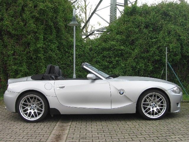

1 van de dagen eens uitzoeken hoe ik die hardtop er af haal en waar ik ergens plek heb om die te stockeren...
Z4M is thuis.jpg (201.51 KiB) 3039 keer bekeken

Ruben schreef:Viel me laatst bij Bart zijn auto op. Bart was er ook nog niet over uit of dit Deutsche grundlichkeit is :)
Scheiss-German :D
Maar klopt, hebben ze werkelijk allemaal.
