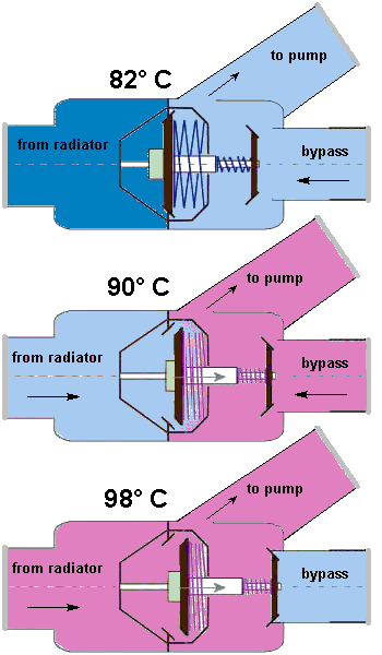

schijnbaar is die te grote houderplaat van de veer niet alleen voor de veer zie deze thermostaat (gewoon van het net) je ziet de afsluiting ook van die plaat...dat zou betekenen dat ie niet overkomt van de M60 immers bijna 1cm korter...
alhoewel dit een heel ander type is....
moet zeggen op die wat ik eraf gehaald heb vorig jaar omdat ik dacht die werkt misschien niet goed, zitten toch ook heel lichte sporen op dat ie wat afsluit, maar bijna niet te zien is hard RVS tegen alu van het pomphuis...(net ff beter gekeken) :bag:
edit nogmaals...
Laatst gewijzigd door GTRene op 04 mei 2010, 18:37, 2 keer totaal gewijzigd.
Re: 105c naar 85c cooling thermostaat vraag...hellup ;-)
Bericht door GTRene » 04 mei 2010, 18:24
en hier ook mooi te zien... :hmmm:
dat betekent dus dat die van de M60 niet past...te kort en dat die voorplaat toch een functie heeft qua afsluiten van...
voorbeeld van een Elise :bag:
dat ronde gedeelte voor op de veer sluit dus schijnbaar in warme toestand de bypas wat af zodat optimaal de doorstroming is voor/naar de koeling?
maar das bij die Elise, ding van de M62 ziet er wel wat anders uit, maar toch :hmmm: denk dat ik het dan beter maar niet kan doen met die m60 te korte thermostaat.
net ff op de auto op een logische werking manier bekeken...werkt bijna hetzelfde als de Elise manier, hij heeft die voorkant nodig om dat deel wat anders via de bypas terug gaat af te sluiten, anders gaat het meeste via de bypas rechtstreeks ipv via de koeler :nerd:
dus ff de logica erop losgegooid en zelf het antwoordt al gevonden, niet dat ik er blij mee ben, maar beter zeker weten dan voor nop iets gekocht wat de werking niet bevorderd.
het enige wat kan is net zo'n ding te vinden als de 105c maar dan van lagere temp, anders lekker laten zitten ivm de werking van het bypas systeem e.d.
