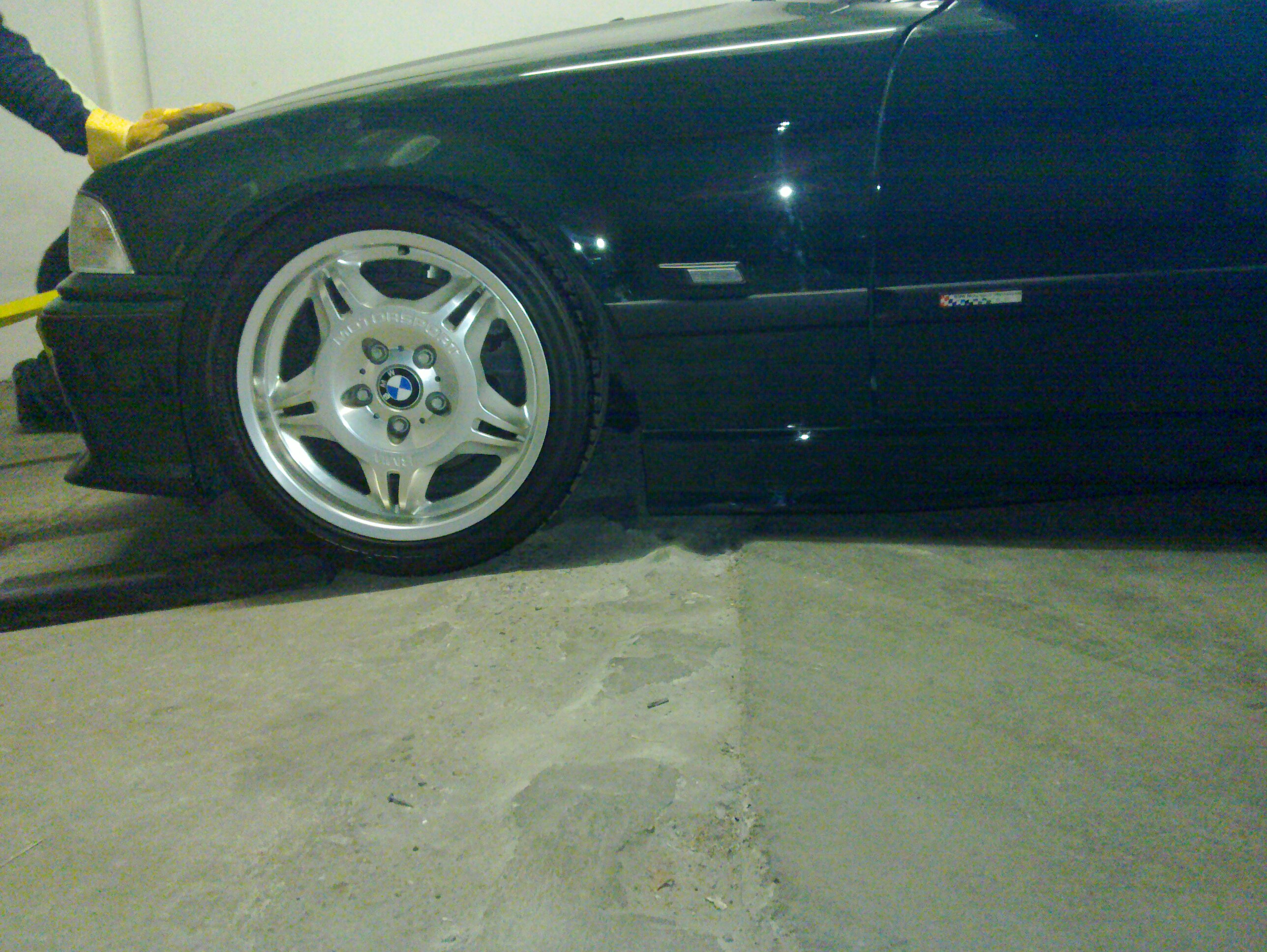

Het is gelukt... ze staan op de nieuwe locatie zonder starten! :P
Wel wat hachelijke momentjes meegemaakt, zoals een niet functionerend rem systeem op een steile helling (altijd fijn zo'n handrem) en bodems die over een betonnen grond schuren, heerlijk geluid :hmmm: .
Maar.... ze staan nu in een garage waar ze makkelijk in en uit kunnen en na het nodige onderhoud zullen ze ook wat vaker buitenkomen.

lol, staat goed met zo'n trike er voor :mrgreen:
hm, dat bodem schuren is minder...te laag of banden te zacht(laag) of gewoon scherpe hoek...als je er maar niet te vaak over moet...anders die scherpe hoek/beton wat afvlakken?
binnenkort maar eens een stukkie rijden met zo'n ding, anders zonde...denk dat opzich de rubbers nog best oke zijn, en motor ook, vooral als ie altijd droog binnen stond :hmmm:
mooi ding zo te zien.

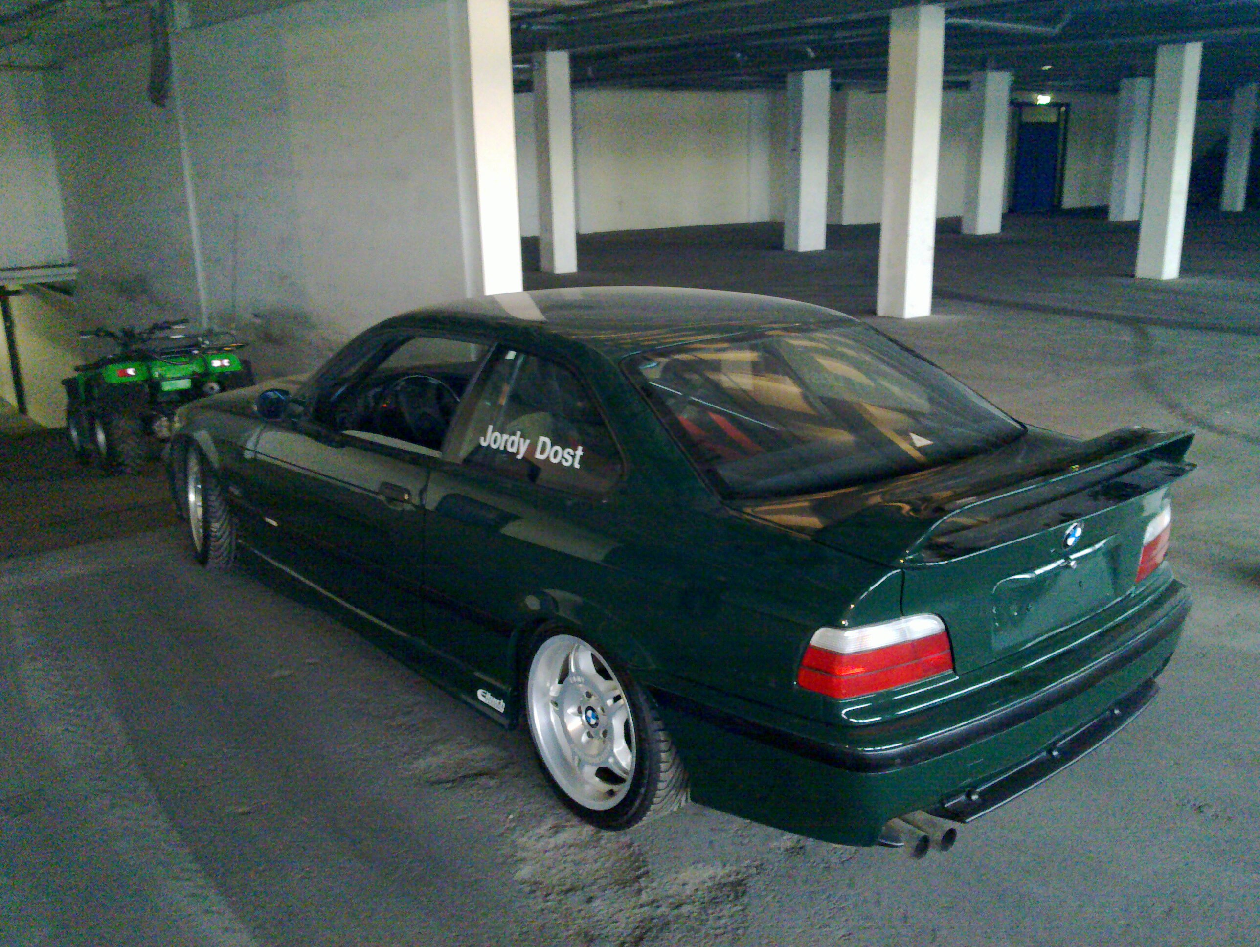

Bericht door JWD » 31 mar 2010, 14:00
Hij is gewoon erg laag, zit een volledig race onderstel onder dus bij de minste knik raakt hij al de grond.
Blokjes hielpen gelukkig aardig.
De M3 Evo zal niet zo'n probleem zijn om weer rijklaar te maken maar de GT heeft denk ik wat uitgedroogde rubbers in z'n remsysteem, bij het remmen liet hij steeds een klein pasje achter ;).
Ze hebben altijd kurkdroog gestaan dus dat is niet zo gek.
De Kawasaki ervoor is trouwens een quad, een tri'ke heeft een wieltje minder :).
De eerste bewoners van de nieuw locatie, welke nog niet geheel af is.

Berichten: 6945
Re: Auto starten na 4-6 jaar
Bericht door Richardt. » 31 mar 2010, 14:01
Beetje een kale bedoening nog, neem aan dat ze weer net zo'n mooie centrale plek krijgen als op hun andere onderkomen?
