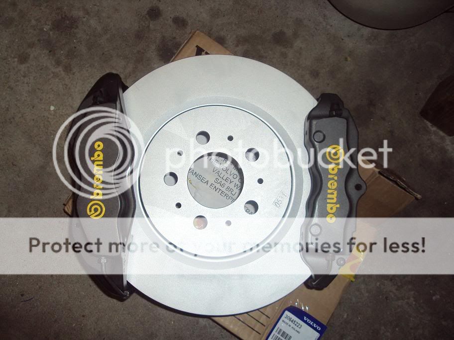

Paar dagen geleden weer wat leuks binnen gekregen voor de Volvo.
gaat om de rechter klauwen. Dat worden mijn achter remmen. In combinatie met 330mm volvo S60R schijven

Vandaag de Brembo remmen gepast. Heb geluk dat ik al met 20mm spacer reed want heb nu nog 2mm over ;)
Moesten wat kleine aanpassing gedaan worden aan de beschemplaat die achter de schijf zit. Door dat de klauw een stuk groter is dan de standaard volvo rem is er een aardige hoek uit geslepen.
De rem zit er nu maar even tijdelijk op hij wordt nog in een andere kleur gespoten.
Gaat echter maar net langs de spaken
Nu is voor en achter gelijk geworden
