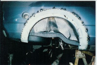

Ik heb het me makkelijk gemaakt en een kinzo lasapparaat gekocht die gebruik maakt van gasgevulde draad, geen gasflessen nodig en het is geen duur apparaat. De Kinzo heeft een aantal die standen waarmee je de inbranddiepte mee regelt, goed geschikt voor dun plaatwerk. apparaat werkt heel gemakkelijk en heb je snel onder de knie, op lage snelheid kun je ook zeer kleine puntlassen mee maken. Op de foto heb ik wel teveel puntlassen gelegd, maar zo heb ik mooi kunnen oefenen. Veel succes ermee.

Het scherm is 1.5mm dik, deze heb ik er gewoon tegenaan gezet en gelast :roll: . het scherm is dus1.5mm hoger dan het overige plaatwerk, dit heb ik met plamuur overbrugt, uitstekende puntlassen weggeslepen. Het is wel veel schuurwerk om deze overgang echt goed weg te werken. Achteraf was het handiger geweest om gewoon een verzettang te gebruiken, dan heb je geen hoogte verschil en is de afwerking makkelijker.
Oke, duidelijk maar kan je niet beter gewoon recht tegen aan lassen? Heb je ook het minste werk met plamuur.
