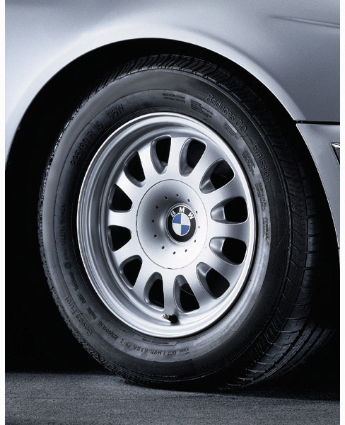

Van de week zag ik een E36 met deze velgen
naafgat van de E39 verschilt toch met de rest, hoe kan dit toch passen dan?

Volgens mij is het naafgat en steek gewoon hetzelfde.
Het is alleen de ET waarde die stukken lager ligt dan al het andere bmw spul ET15 tov ET40+

Naafgat E39: 74,1
Naafgat E36: 72,5
Er zit toch echt een verschil in :wink: , steek is idd wel hetzelfde, maar lijkt mij ook niet zo handig om met ET20 te gaan rijden ipv 40+ ?

Heb ook vaker E36's met deze velg zien rijden... Was ook benieuwd naar de (custom?)fitment.
Zie je trouwens ook onder de E34 hoor .

Ahmed schreef:Naafgat E39: 74,1
Naafgat E36: 72,5
Naja die 1,5cm kan je wel opvullen met een ringetje...
En volgens mij hebben alle 5 series onderling wel zelfde steek, naaf, et-waarde....
Je kan het dus alleen niet met andere bmw series uitwisselen, best raar eigenlijk.,

Centreerringen dus. ET niks aan doen en dan komen ze naar buiten. Voor ziet dar er lelijk uit en het zal ook wel invloed op de rij eigenschappen hebben. Of je laat het wat afdraaien indien dat mogelijk is bij deze velg.

Was er al bang voor dat ze te ver naar buiten zouden steken, neeh, laat dan maar zitten. Vind ze wel een leuk wintersetje.

Patrick van Wijngen schreef: En volgens mij hebben alle 5 series onderling wel zelfde steek, naaf, et-waarde....
nee hoor Patrick, de E39 is de enige BMW met een ander diameter naafgat, de wielen zijn ook niet uitwisselbaar met andere 5-series, uitkijken dus met het combineren van e39 wielen op andere modellen en en vice versa!
