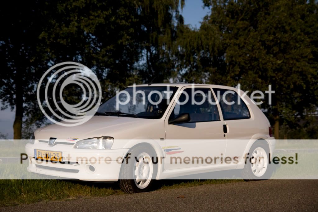

Als daily rij ik een zwart metallic Alfa Romeo 147 1.9JTD bj. 2002 en voor fun heb ik nog een witte Peugeot 106 1.6 Rallye bj. 1996

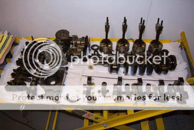

De Peugeot ondergaat op moment een motorrevisie en ook de motorruimte wordt aangepakt, daar zie ik wat oppervlakkige roest zitten.
Aan/op het blok gaat gebeuren:
* Nieuwe hoofdlagerschalen
* Nieuwe drijfstang lagerschalen
* Cilinderwanden licht honen
* Nieuwe zuigerveren
* Kleppen en zetels inslijpen
* Nieuwe kleprubbers
* Alle keerringen
* Catcams Nokkenas '(hoogstwaarschijnlijk)
* Nieuwe koppeling/drukgroep/drukgroeplager
* Diverse kunststof geleidebussen versnellingsbak
* RVS Spagetti 4-2-1 (+heatwrap)
* Zéér waarschijnlijk een Pugsport RVS uitlaat Decat
* Cold Air Intake met Pipercross filter
* Motorruimte roest wegwerken, daarna zinkspray/stonechip/lak

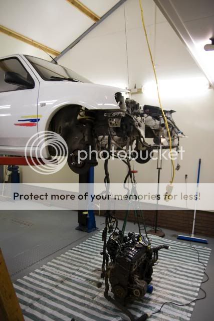

Ook nog even een paar foto's van de huidige situatie v/d Peugeot:
De Auto:
En de motor:
