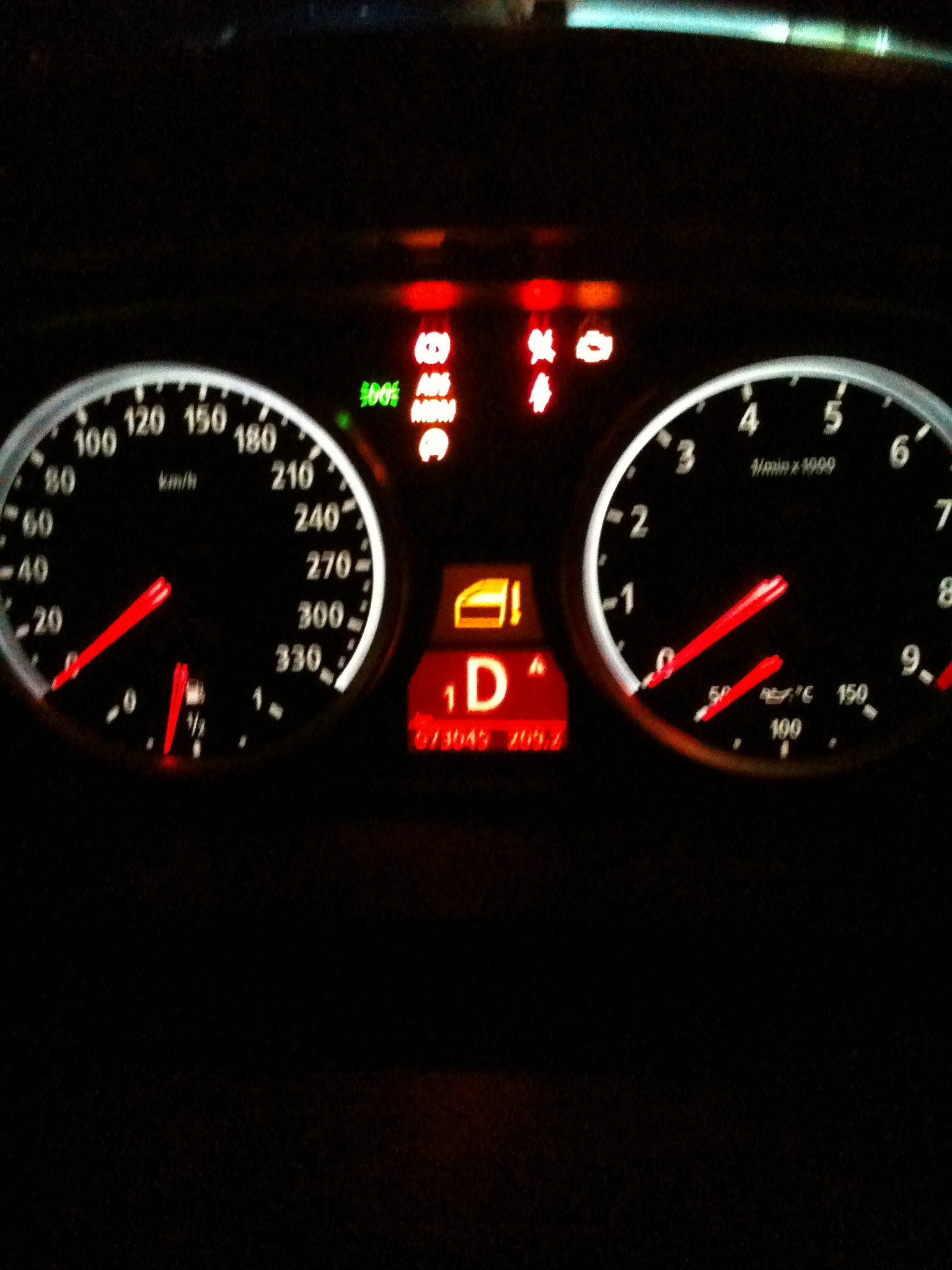

Vanavond begon onderstaande lampje (geel icoontje, lijkend op een raam in een portier) te branden met een uitroepteken.. Alle ramen waren dicht (kunnen wel gewoon open en dicht), na een kort moment ging het weer uit. Maar ik heb geen idee waarvoor de waarschuwing is ? De manual geeft geen uitslag. iemand ?

Er staat een deur open onder het rijden (bij Alfa betekent het dat tenminste).

geel / oranje betekent bij BMW in elk geval dat je niet onmiddelijk hoeft te stoppen...
Re: Betekenis waarschuwingslampje ?
Bericht door RVV » 25 sep 2009, 23:12
dubbelcheck.. .. lampje blijft ook branden met alle portieren goed gesloten.

Zie dat bij de 1 serie racer ook voorbij komen na het starten, net als 10 andere waarschuwingen over alles wat uit staat en gordels die je niet om hebt etc... :blabla:
Maar staat er niets over in het boekje ??

Motorkap en achterklep ook goed dicht? Anders waarschijnlijk een sensor die vervangen moet worden.

Kan idd best een sensor zijn, ik heb ook gehad dat mijn auto bij hoog en laag beweerde dat er nog een deur open stond, alles gecheckt, alles dicht. Die ik de achterklep open (doe goed dicht zat!) zit er een stukje van een jas tussen de sluiting, kennelijk precies over de sensor. Jas er tussen weg, lampje uit.

In de Head up display stond vanmiddag ineens waarschuwing klembeveiliging ruit. Dus ik denk dat de automatische ruitstop als er wat tussen zit (kindervingers) tijdens het dichtgaan niet meer of goed werkt.

Vanochtend een nieuwe waarschuwing.. weer met piep, in de I drive, tussen de klokken en in de HUD.. samen met de zijruitsensor die stuk is.. linker achteruitrijlamp is stuk..
Zwaar irritant.. 2 onbenullige dingetjes die mij bij elk ritje op een halve kerstboom tracteren.. nou binnenkort maar eens afreizen naar de dealer om het te laten verhelpen. Had liever tot de eerst volgende beurt gewacht.. maar die irritatie trek ik niet :twisted:

Eergisteren BLING het derde waarschuwingslampje.. ruitenwisservloeistof bijvullen..
Bijgevuld.. lampje springt uit..
Goh..
maar nu komt het, ook de andere 2 waarschuwingslampjes.. van ze zijruit inklembeveiliging en van de kapotte achteruitrij verlichting...
Zijruitklembeveiliging gecontroleerd.. stuk karton er tussen.. en het systeem werkt naar behoren, ruit gaat op alle portieren een stukje naar beneden.. Was ondertussen ook benieuwd of mijn achteruitrijlampje stuk was.. in de R.. uitgestapt.. en ja hoor beide lampjes branden..
weird.. twilightzone lijkt het wel.. en dan te bedenken dat ik net een afspraak had gemaakt om de ongemakken te laten verhelpen.
Nouja alle storingsmeldingen zijn vanzelf weer opgelost. :shithappens:
