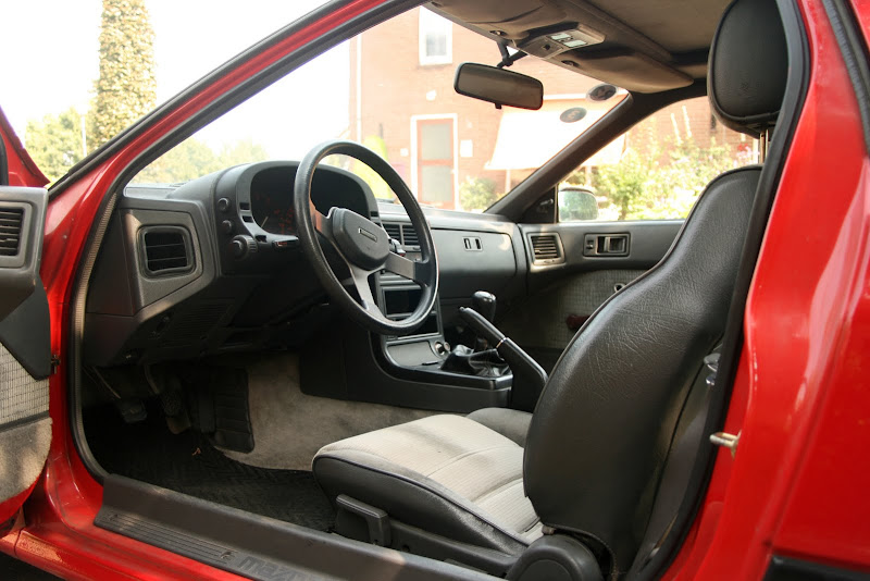

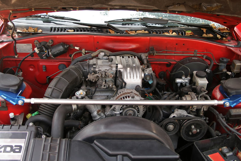

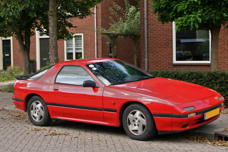

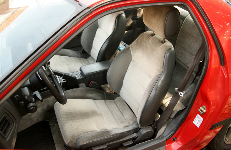

Leuk dat er een apart topic is over mijn favoriete auto! Ik rijd in een RX-7 rond van de tweede generatie sinds eind 2002.
Ik kan dus wel wat antwoorden op de vragen hierboven geven en waar nodig een paar mythes ontkrachten.
Mijn eigen auto is Mazda RX-7 non-turbo van bouwjaar 1988 (type naam FC3S). Vaak zul je RX-7 eigenaren horen over een SA, een FB, FC of FD. Dit zijn achtereenvolgens de geleverde typen in Nederland in chronologische volgorde. De FC waar ik in rijd is geleverd van 1986 tot en met 1988 en was er in een atmosferische (n/a) (150 pk) en een turbo variant (185 pk). In 1989 kwam het facelift model in NL op de markt waarbij de n/a kwam te vervallen en de turbo een 200 pk motor kreeg en een iets geupdate uiterlijk en interieur. De auto waarmee DF-forumlid Sumo reed was van dit laatste type (1e keer op naam gezet in 1992 als een van de laatsten.
De FC is heel wat moderner en volwassener dan de oer-RX7 die hij opvolgde. Vooral qua onderstel is dit het geval. De SA en FB hadden bijvoorbeeld een starre achteras terwijl de FC een multilink meesturend exemplaar hebben. De FD (twinturbo)was nog een trapje hoger qua exclusiviteit destijds met een prijskaartje van toen 155.000 gulden. Maar hij was ook zeer snel te noemen voor 1993 (0-100 5.3s 250 km/h top).
Qua styling is de FC natuurlijk een kind van zijn tijd en het model kreeg indertijd veel kritiek omdat het een exacte kopie van de 944 zou zijn. Nu vind ik dat een vergelijkbare Supra of 300ZX uit diezelfde periode er behoorlijk bedaagd uitziet in tegenstelling tot een FC of 944. Maar dat is natuurlijk persoonlijke smaak.
De vraag of de RX-7 in het betrouwbaar is, is geheel afhankelijk van het gebruik en het model. Ik ben al jaren lid van de RX-7 club Nederland en heb daar en op hun forum veel succesverhalen en dramas voorbij zien komen. Globaal gezegd kun je zeggen dat een goed onderhouden en met beleid warmgereden FC non turbo met een standaard 13B blok minimaal 2 ton aankan zonder revisie. Voor de turbo ligt dit iets anders. Deze motoren zijn over het algemeen wat fragiler en vooral kleine tuningsartikelen die op een 'normale' zuigermotor zonder enig probleem gemonteerd kunnen worden, kunnen catastrofale gevolgen hebben. Een goed voorbeeld hiervan is het plaatsen van een open luchtfilter en een dito uitlaat. Als dit niet in combinatie met een update van het brandstofsysteem kan dit zorgen voor het arm lopen van het blok en detonatie. Dit is voor een gewone motor al niet best maar bij een rotatiemotor kan dit er voor zorgen dat er seals of afdichtingen tussenuit geblazen worden. Toch kan ook een turboblok mits met de nodige ervaring tot zeer hoge vermogens betrouwbaar worden getuned, maar makkelijk is anders. Of dit wezenlijk verschilt van bijvoorbeeld een Subaru blok vraag ik me af.
Verder is roest behalve voor de eerste modellen (vroeg 1986) niet echt een probleem, maar let op de achterste wielkasten en de dorpels voor de achterwielen. Ook kan het schuifdak gemakkelijk gaan roesten. Dit zijn echter geen grote problemen. Verder is het een degelijk in elkaar gezette auto, maar op de electronica in het interieur lijkt soms een beetje bespaard te zijn. Vooral de schakelaar voor de ruitenwissers is berucht en over het algemeen prijzig om te vervangen. Er zijn wel revisie sets sinds kort weer op de markt.
Hoe rijdt dat nu? Door de plaatsing van het relatief kleine blok achter de vooras, is een gewichtsverdeling van precies 50-50 bewerkstelligd. Dit is voor driften natuurlijk niet ideaal, maar dat is juist een uitdaging. Door deze balans, achterwielaandrijving en het directe stuur is het een feest om in te sturen. Qua pure snelheid is 150 pk op 1200 natuurlijk heden ten dagen niet bijzonder meer. Het is vooral als je in een 'moderne' turbodiesel je kms maakt altijd even wennen, want er moeten echt toeren gemaakt worden om de snelheid erin te krijgen. Gelukkig is dit door de motoropzet geen probleem. Zonder drama naar de begrenzer van 7000 rpm.
Op het circuit rijden is hardstikke leuk (ik heb regelmatig op Zandvoort met de RX-7 gereden tijdens Clubspecials en Nat Oldtimer Fest). Een goede upgrade als er vaker op het circuit gereden wordt is wel om de de passieve achterwielsturing uit te schakelen met behulp van een set bussen die voor relatief weinig geld kunnen worden aangeschaft. De remmen zijn zoals Stephane al aangaf goed te doseren maar je moet wel harder duwen dan bij modernere autos (uitkijken als je weer in een golf stapt, want dan zit je geheid bij het eerste stoplicht met je neus tegen de raam). Zelfs op het circuit heb ik nooit problemen gehad. Mijn versie heeft dan ook de remmen van de turbo met geventileerde schijven voor en achter en voor aluminium 4zuiger klauwen.
Omdat ik het meeste onderhoud samen met mijn vader heb gedaan (oud Mazda-monteur) is dat niet duur geweest. Ik heb ondanks de weinige kms altijd de olie en het filter vervangen alsook het koelwater. Verder zijn er dingen die kapot gaan, maar geen uitzonderlijke dingen. Om problemen te voorkomen is het zaak om regelmatig het oliepijl te checken want omdat er steeds een beetje olie word geinjecteerd bij iedere arbeidsslag om de seals te smeren is het olieverbruik inhenrent aan dit soort motoren. Dit is dus geen verbruik door slijtage! Goed warmrijden is kritisch omdat de rotorhuizen van aluminium en de afdekplaten van gietijzer zijn en het dus zaak is om de zaak geleidlijk warm te rijden. Verder is er redelijk wat olie in het carter die warm moet worden (5.8 liter)
Voor het onderhoud en onderdelen zijn er in NL een paar goede adressen en die zijn hierboven al genoemd.
Ik heb mijn auto al een tijdje te koop staan in verband met verbouwing van mijn nieuwe huis (nog geen garage) en gezinsuitbreiding. Want zoals een redacteur van Top Gear in 1986 al eens opmerkte: "..stated as a 2+2, the backseat however is suitable only for legless dwarves..." en er is dus geen plek voor mijn zoons Romer stoel achterin. En om nou moeders iedere keer thuis te laten... De auto staat nu netjes bij mijn ouders in de garage maar als een liefhebber zicht aanbiedt om hem over te nemen gaat hij gewoon weg. De Vraagprijs is 2500 euro en dat is niet te veel voor een bijzondere auto vind ik. Hieronder nogmaals de specs in het kort:
Mazda RX-7 Type FC3S (modeljaar 1986-1988)
Uitvoering GLS + Sports Package
Kleur rood
Bouwjaar 1988 Kilometerstand: 130.000km
Origineel Duits, ingevoerd in 1996 daarna 2 eigenaars. Sinds december 2002 in bezit lid van de Nederlandse Mazda RX-7 club. Ieder jaar een beurt gehad en veel vervangen.
1.3 liter wankel/rotary motor 150 pk
Achterwielaandrijving, 50/50% gewichtsverdeling, directe stuuroverbrenging
Geventileerde schijfremmen rondom met voor aluminium 4 zuiger remklauwen
Optioneel sportpakket: Onderstel van TurboII uitvoering
• Stuggere ophanging
• Dikkere stabilisatorstangen
• Aero packet (extra spoilers rondom, aluminium bodemplaat onder motor)
• Cusco front veerpootbrug (aluminium)
• 16” gesmede aluminum velgen van de turbo uitvoering met 205/55/16 ZR banden
Interieur netjes en in grijs uitgevoerd met schuifdak.
• Extra 4 originele 15” RX-7 velgen met goede banden (Bridgestone Potenza RE720)
Extra te koop:
Rollend chassis met kenteken (1986 dus over 1 ½ jaar belastingvrij) en enorme partij onderdelen waaronder:
• Bilstein schokdempers (nieuw)
• Plaatwerk
• Ruiten (diversen)
• Lampen en spiegels (diversen ook nieuw)
• Interieurdelen (tellerbak etc.)
• Gemodificeerde uitlaat met kleine dempers
Tevens veel uniek documentatie materiaal (persberichten, boeken, stickers, folders).
Voor vragen over de RX-7 (in het algemeen) kun je me altijd PM'en of emailen. Groet Joost

Nog een foto van mijn auto:

Nog even wat fotos voor de liefhebber:
Met de 15" velgen (origineel)
Motorcompartiment
Interieur
