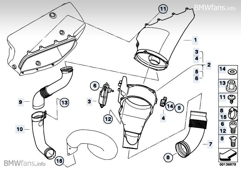

Re: open lucht filter, wel of niet?
Dit werkt wel
groot filter zit er nog in, waar zou bij de CSL de LMM zitten dan? normaal mag je de KNN bv niet te vet inspuiten anders slaat de olie die te veel is op de LMM en vervuild dan, echter in theorie zou je hem hier voor het eventueel in geoliede filter kunnen zetten? of helemaal verwijderen en management aanpassen of hoe doen ze dat
is dat nou een droog of "nat" filter....
anyaway hier meer mooi foto's van dat prachtige CSL airbox
http://www.revozport.com/webpics/CSL%20 ... age_01.htm" onclick="window.open(this.href);return false;

CSL heeft geen airflowmeter Rene.
Bert ///M3 schreef:CSL heeft geen airflowmeter Rene.
Stel je wil die hele CSL set op je S54 motor, moet je dan ook de computer daarvan hebben of andere aanpassingen maken...
- RVV
- Berichten: 32209
- Locatie: Rudi Rolex@Basel
http://www.driving-fun.com/forum/viewto ... it=alpha+n" onclick="window.open(this.href);return false; hier staat het een en ander.
pfff
thnx Rico tjonge...maar wat voor systeem passen ze dan toe op de CSL? neem aan dat die wel goed is...hij zal toch wel een regeling hebben van koude lucht en of meer/minder lucht?
Die Alpha-N lijkt me een beetje eng? scary voor de motor of extreme verbruik...of regelt de Lambda sonde het nog wel wat bij?
Met alleen zo'n bv CSL airbox en wat aanpassing van je motormanagement ben je er dus nog niet

ah, maar wel een temperatuur air sensor, zie nr 5Bert ///M3 schreef:CSL heeft geen airflowmeter Rene.
http://bmwfans.info/parts/catalog/E46/C ... r_element/" onclick="window.open(this.href);return false;
en hier meerdere zaken, knap duur origineel
http://bmwfans.info/parts/catalog/E46/C ... ct_system/" onclick="window.open(this.href);return false;

Met een MAP sensor en een temp sensor.GTRene schreef:pfff![]()
(MAP = Manifold Absolute Pressure)
Met de combinatie van luchtdruk en luchttemperatuur kan de ecu exact de hoeveelheid (massa) lucht berekenen dat er aangezogen is en aan de hand daarvan de hoeveelheid in te spuiten brandstof bepalen. (Zit ook op mijn auto.)
