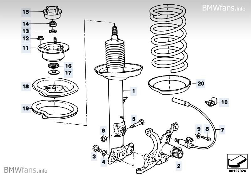

Dit ding is het toch (ervanuitgaande dat het geluid/knak daar vandaan komt)?
Is het dan handig om meteen voor een ander toplager/topmount te gaan zodat een paar graden camber in te stellen zijn? Blijft natuurlijk een straatauto met een middenweg onderstelletje (B14) straks, maar als je het dan moet vervangen, misschien meteen net een stapje hoger dan origineel nemen?

Kom ik weer als sleutelnoob.... waar zou de boel vast moeten zitten, nr11???
En bij de M3 3.0 is het nummertje 1 net ff wat anders idd.
45 euro zou zo's set op moeten brengen, zijn de kosten niet maar waarschijnlijk moet er meteen meer aan ringetjes en dingetjes vervangen worden als je de boel losmaakt.

Volgens mij heb je 2 van deze nodig....
http://start.mijngrossier.nl/catalog/ar ... PON&s=OOPR" onclick="window.open(this.href);return false;
