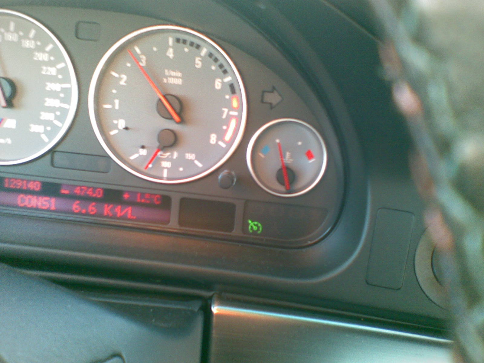

Bericht door Jelmer850i » 27 dec 2008, 12:57
Beetje, vreemd. Eerst had ik hier geen last van en volgensmij hoort de temperatuurmeter aan de rechter kant gewoon in het midden te staan.
Echter blijft hij bij mij zo staan... ook na een rondje van 200km.
Weet iemand zo wat de oorzaak hier van kan zijn? Zelf denk ik aan een sensor... hij heeft destijds een dreun gekregen aan de onderkant van een etalagepop... misschien dat die sensor daardoor ook een tik heeft gekregen?
Maar de olie temperatuur wordt wel warmer... maar hij blijft bij normaal rijden zo staan...
Ga ik wat gas geven dan gaat hij wel richting de 90 graden en de andere meter gaat ook naar het midden of meer naar het midden maar als ik stil ga staan is hij zo weer afgekoeld...
De fan staat niet aan onder de kap.

In principe is dit 9 v.d. 10 keer de thermostaat. Als het een sensor is dan is het belangrijk om te weten hoe warm de koelvloeistof daadwerkelijk wordt. Dit kan je vast uitlezen aan de computer.

Lijkt mij ook dat de thermostaat blijft spoelen, vaker gezien dit geintje.

75graden olie bij normaal rijden is ook wat aan de 'koele' kant. Zou toch wel tussen de 80 en 100 in moeten staan.
Let er op of die ook wat hoger wordt als je de thermostaat vervangen hebt.

Nr8 zou dus de oorzaak zijn. Als ik het goed heb is het een electronische thermostaat, dus volgens mij zou het probleem dmv. uitlezen vast te stellen moeten zijn....

Is gewoon een ouderwetse thermosthaat met een bimetaaltje. En die gaat vaak kapot. Er staat hier ook nog een S62 die een nieuwe nodig heeft.
