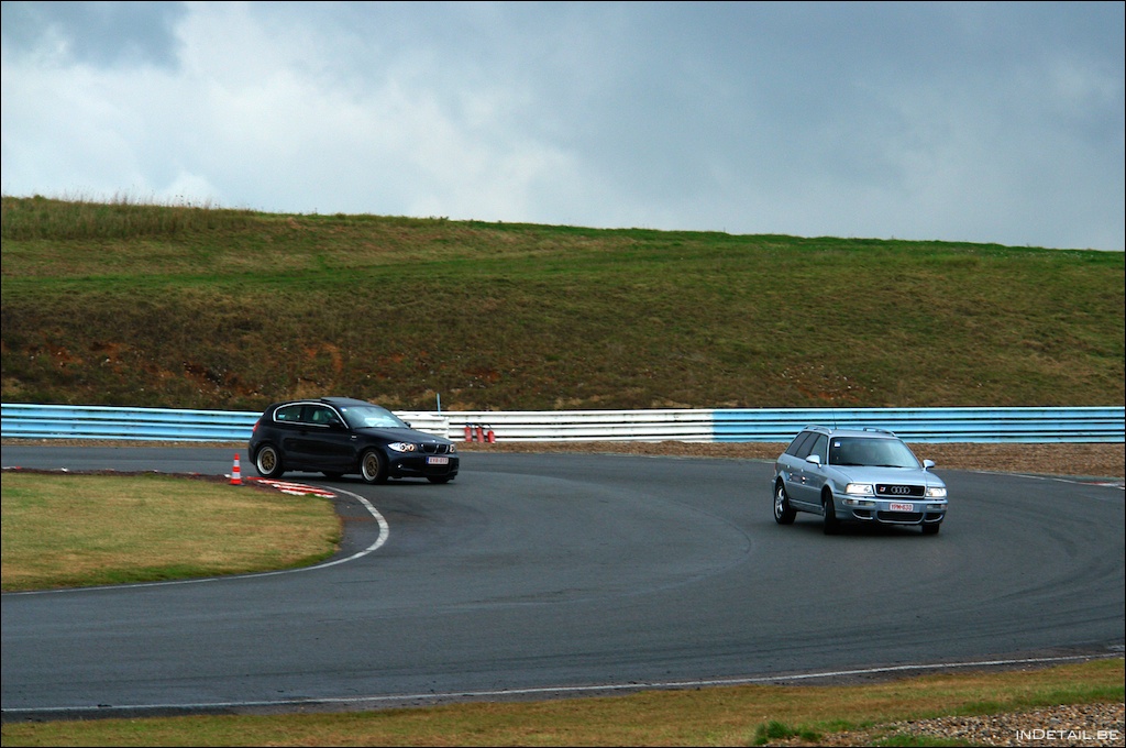

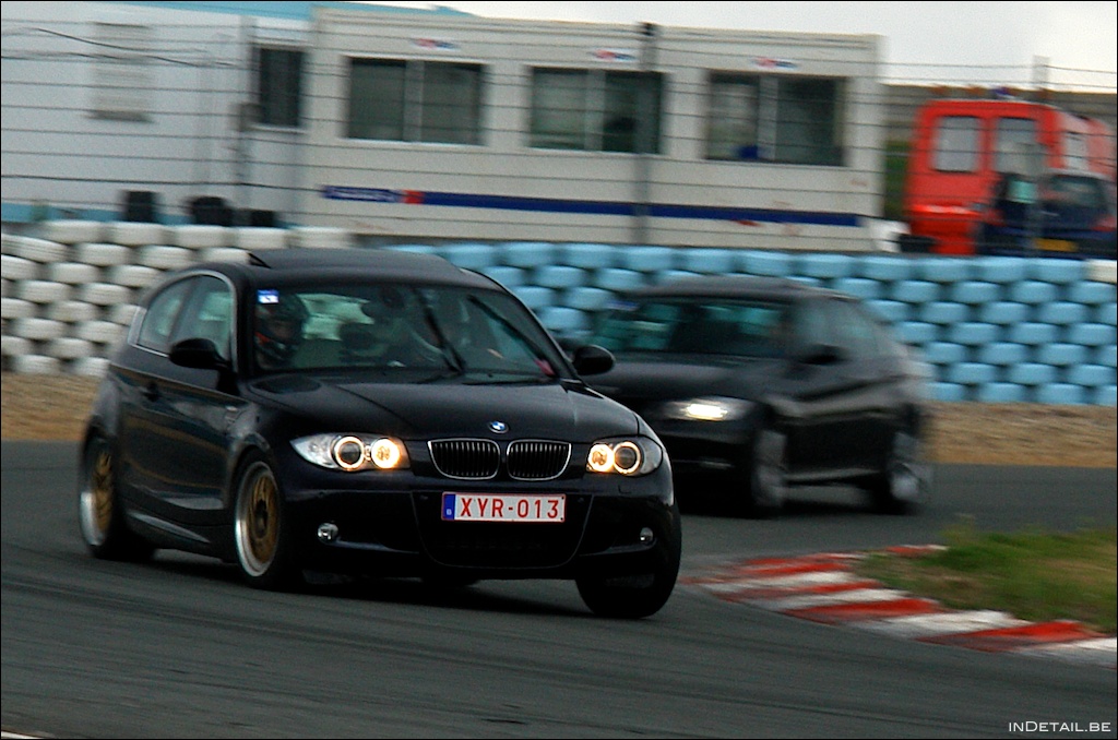

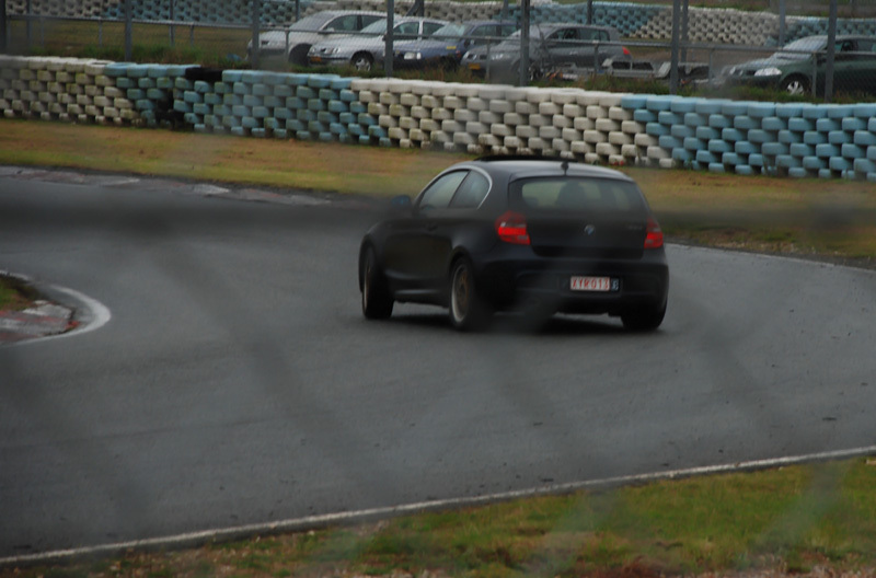

Enkele piccies :D

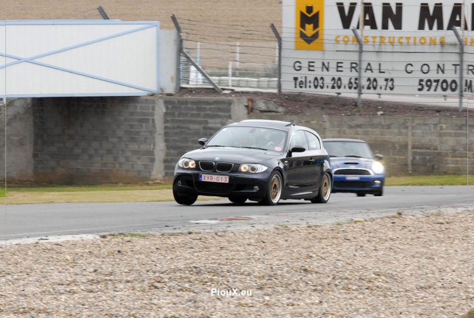

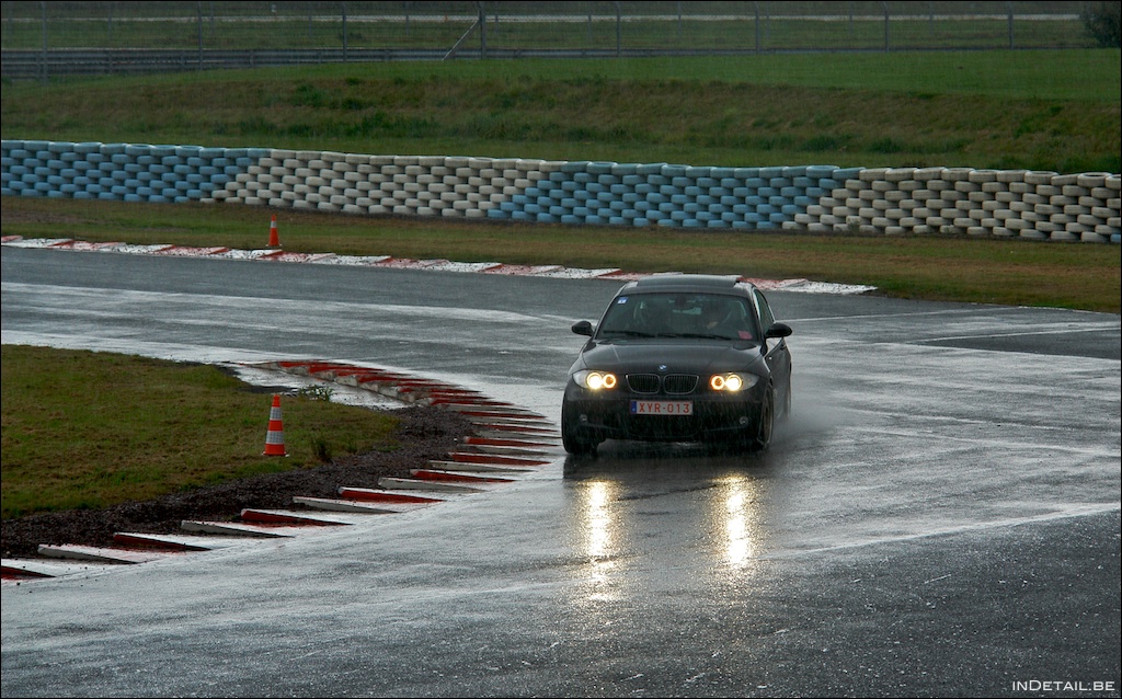

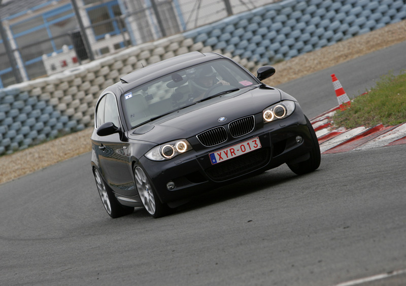

En nog enkele (één foto ook met standaardbanden).
PB was 1:07,33 (droog, semi's, alleen in wagen, 120d PPE). De beste sparring partners waren een E91 330d touring (op R888 en zelfde remmods als ik nl. YellowStuff vooraan), een Cooper S Mk.II Heinzed (210pk, R888, YellowStuff & RedStuff) en een E90 330i (BMW Performance remmen v+a) ... al was Tom in z'n 330i wel een tik sneller, maar 't was een prachtig mikpunt, sowieso!
Op vochtige/natte ondergrond kon ik zelfs net aanklampen met Mich z'n Alpina Roadster S en was de 330i niet sneller meer ... ik vermoed dus daardoor dat de R888 een behoorlijk voordeel opleverden in die omstandigheden.
Was een zalige dag!

Gaaf. Heb je nog iets aan je onderstel gedaan?
Berichten: 9466
Re: bandenspanning Toyo R888 (225/45R17) op BMW '1
Bericht door Rupie » 25 sep 2008, 15:22
Te gek man! Mooie foto's. Goed om te horen dat de r888's goed bevallen.
