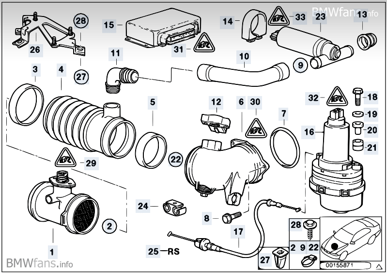

Ik heb een vraagje, mijn motor loopt de laatste paar maanden niet echt helemaal zoals ie lopen moet, hij mist ook duidelijk wat vermogen.
De basis van mijn motor ligt in de M62 V8 4.4 non vanos uit 1998 omdat die makkelijk te tunen zijn e.d. deze is natuurlijk door Hartge/Alpina aangepast naar 5.0L maar bepaalde dingen werken gewoon hetzelfde.
mijn probleem, hij zuipt wat meer en wat minder ruig? en het ligt ergens in de verbranding en mix van brandstof/lucht vermoed ik, net of een sensor niet goed werkt, hij ploft ook meer bij gas los, en stel je rijd 100 en trapt koppeling in en geeft gas lijkt het wel of ie verzuipt en doet de motor dus niet wat je verwacht als bv bij tussengas dan pakt ie hem niet! en geeft een mmwoop geluid maar geen reving up zeg maar, alleen als je gewoon rijd en het gas wegtrapt doet ie wel goed, alhoewel dat ook wat directer was...wie geeft raad, zie hier wat delen waar ik vragen over heb.
[img]http:800:566]http://img257.imageshack.us/img257/2310 ... noswo1.jpg[/img]
01 Hot-film air mass meter 4-POL 1 to 1998/09 0,400 250,00 € 13 62 1 702 078
12 Throttle valve switch 4 KOHM 1 to 1998/09 0,024 45,00 € 13 63 1 726 591
16 Throttle actuator ads 2 1 to 1998/09 0,375 229,50 € 35 41 1 162 548
23 T-shape idle regulating valve 1 to 1998/09 0,508 215,50 € 13 41 1 733 090

Heb je een multimeter en weet je hoe die te gebruiken? Dan moet je wel e.e.a. kunnen uitsluiten namelijk (doormeten van weerstand).

Persoonlijk vind ik 23 het meest onwaarschijnlijk want die staat denk ik alleen open als je geen gas geeft. Hoe betrouwbaar deze generatie van luchtmassameter is weet ik niet, maar daar die zijn wel vaker verdacht bij dit soort problemen. Bougies en injectoren zijn verder wel lekker?
Weet niet hoeveel je auto heeft gelopen maar je zou ook eens voorzichtig wat dingen los kunnen halen om te kijken hoeveel smurrie/zooi in dit traject zit (ga er hierbij vanuit dat er een soort retourverhaal naar je inlaat loopt).
Verder zou je nog de sensor in je uitlaat als verdacht kunnen aanmerken, die mis ik in je verhaal nog even.

G Kolkman schreef:Persoonlijk vind ik 23 het meest onwaarschijnlijk want die staat denk ik alleen open als je geen gas geeft. Hoe betrouwbaar deze generatie van luchtmassameter is weet ik niet, maar daar die zijn wel vaker verdacht bij dit soort problemen. Bougies en injectoren zijn verder wel lekker?
23 waar die voor staat kan ik inderdaad wel bijna uitsluiten, die regelt schijnbaar alleen stationair...
En inderdaad die luchtmassa meter maarja krijg hem er nog niet uit, speciale inbus? nodig...
Bougies zijn splinternieuw had gehoopt het daarmee op te lossen omdat die anderen er 60.000km inzaten (longlive) maarja dat was het niet...
Injectoren weet ik niet, maar ik verwacht niet dat het dat is want verder hapert hij niet, alleen dus met reacties(snelle) maar sluit het niet uit, maar hoe kom ik daar achter...
En waar kan die eventuele smurrie zich bevinden waardoor hij steeds verder vervuilt raakt en dus langzaam minder goed oppakt? want dat is eigenlijk wel het geval, en over de maanden loopt ie zeg maar heel iets minder snel/ruig/agressief...nu moet ie meer denken en is oud als z'n baas :lol:
mar euh die nr 16? dat heeft met the throtlle te maken? wat doet dat ding precies, misschien als ik dat begrijp ik de link kan leggen...
