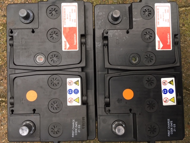

Gisteren het dubbele accupakket van mijn trouwe Fordje Transit vervangen.
Dat had door probleempje met achteruitrijd camera welke geparkeerd aan bleef staan, helaas enkele keren leeg gestaan en wilde lading nu niet meer langer dan een week of 3 houden. :roll:
Was dat niet gebeurd, dan hadden ze het vermoedelijk nog wel wat langer vol gehouden.
Let op week/ jaar op de datum stempels.. vroeger maakten ze nog goeie spullen.... :clap:
Denk niet dat een nieuwe dat nog gaat halen..

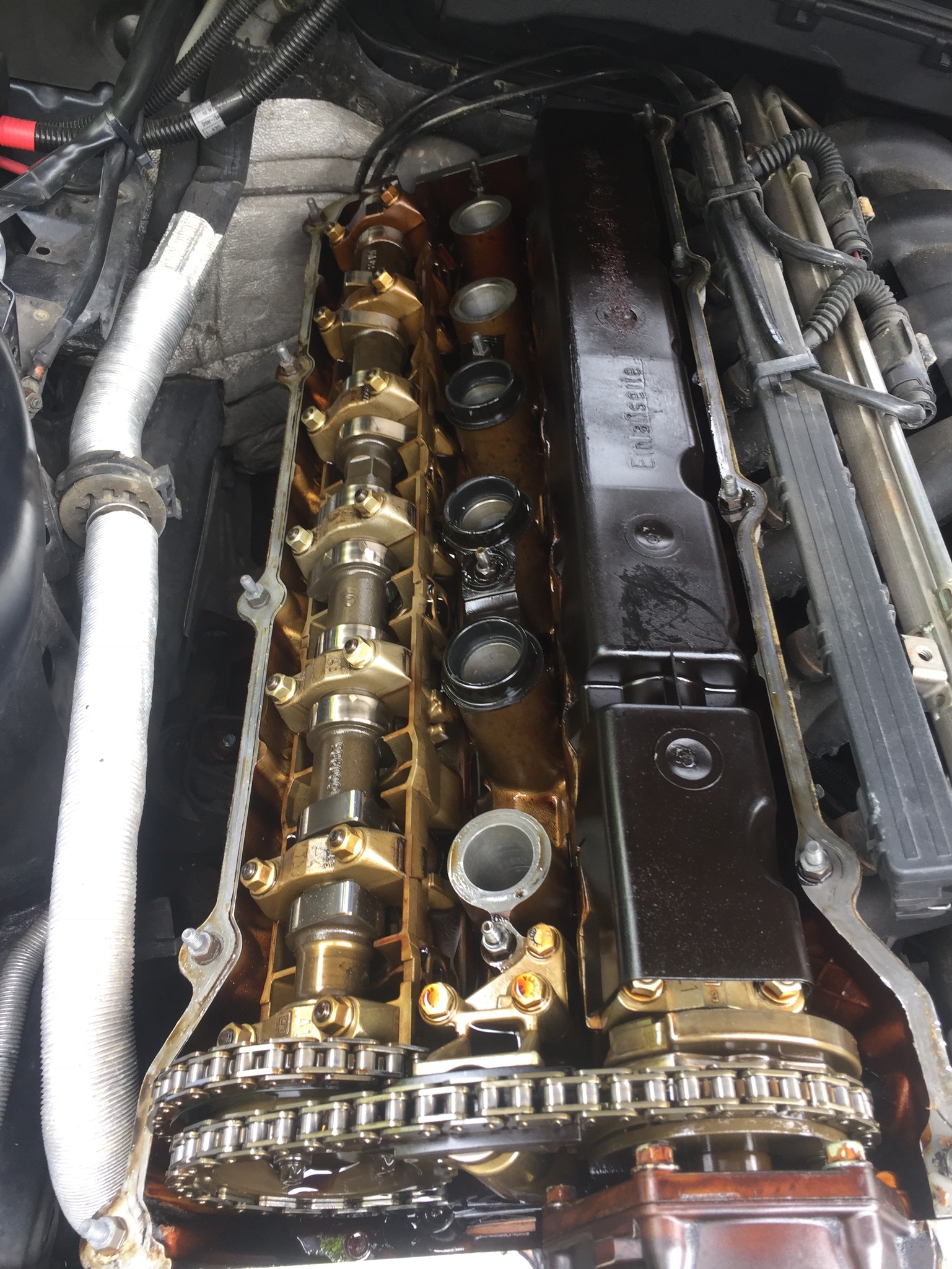

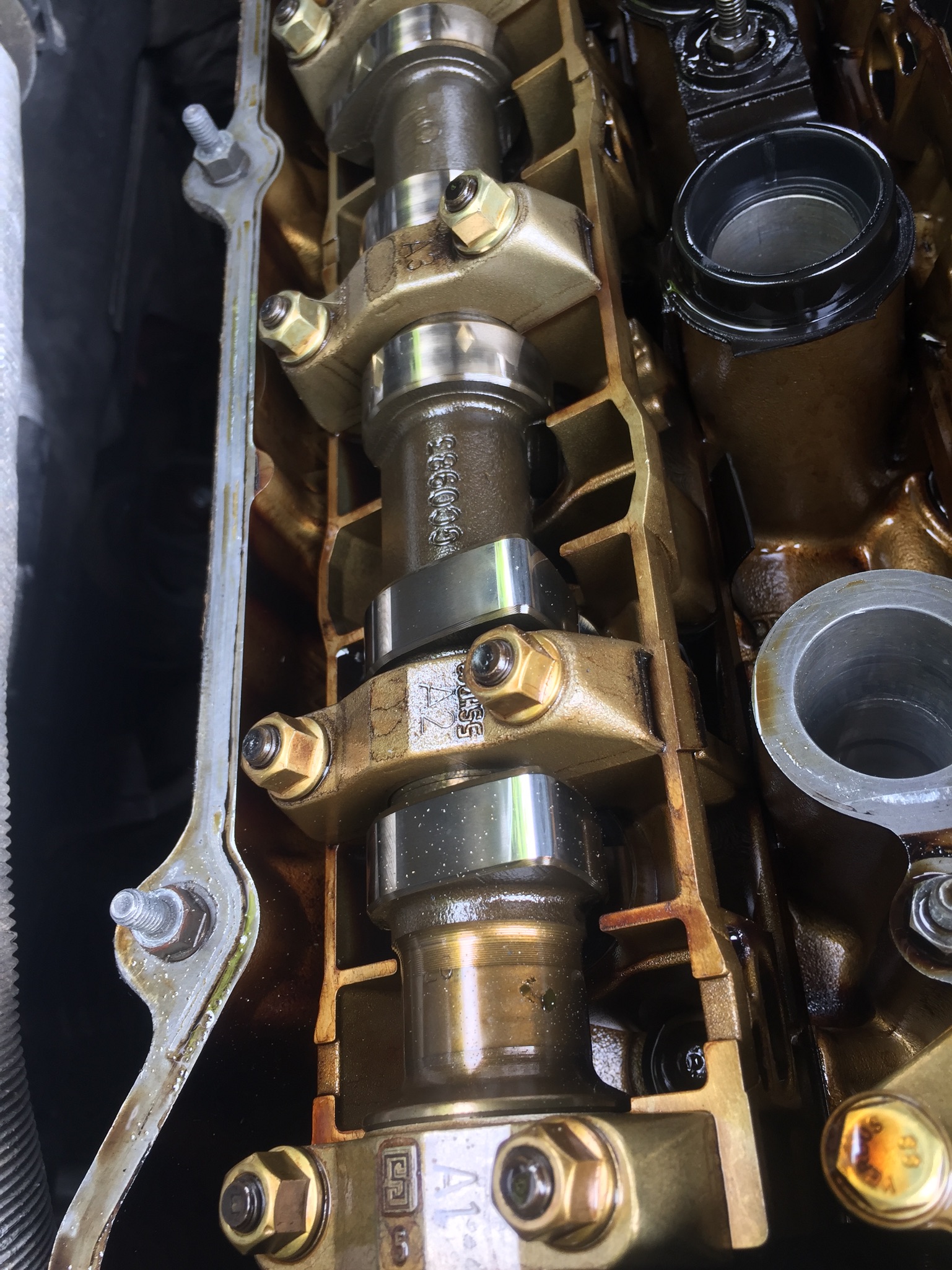

Bericht door Crookie » 04 mei 2019, 07:53

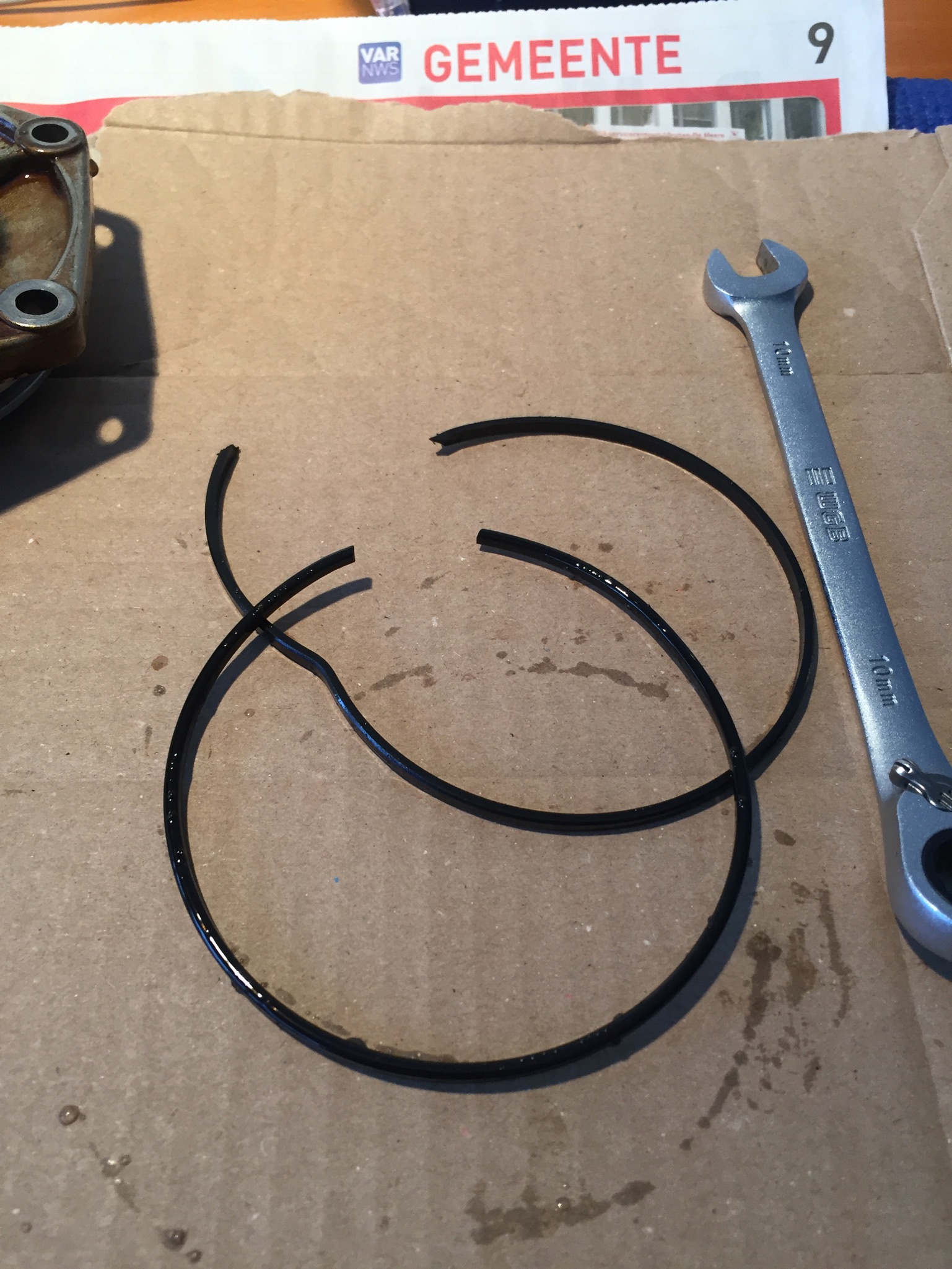

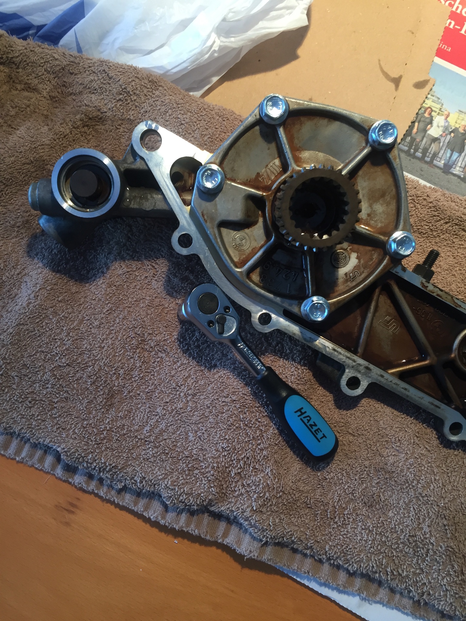

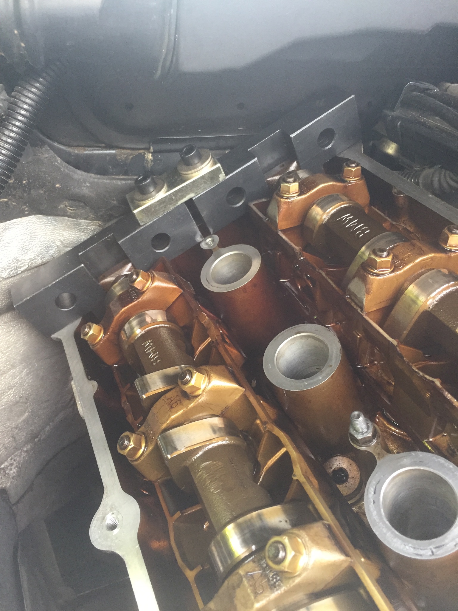

Gisteren de Vanos van mijn e36 van nieuwe o-ringen voorzien. Het viel mij alles mee hoe vlot het verliep. Met het juiste blokkeer gereedschap was het zo gepiept.
Geen anti rattle kit gebruikt.
Nu alleen nog de juiste kleppendeksel pakking. Leebmann heeft de verkeerde gestuurd :(

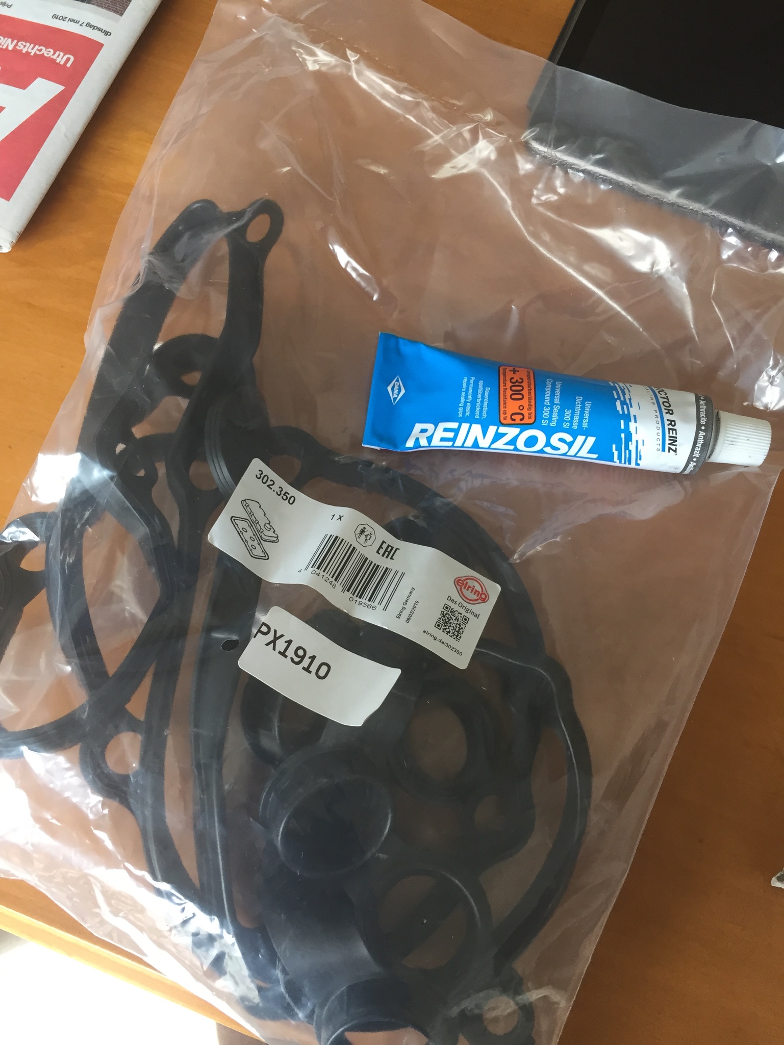

Bericht door Crookie » 08 mei 2019, 16:42
NRF spullen goede ervaring mee. Valeo eigenlijk ook. Je kan sowieso de hoeveelheid gas / smeermiddel laten checken. Zit er weinig in kan er ook maar weinig rond gepompt worden.. scheelt een hoop vervangen wat eventueel niet nodig is.
Mijn e36:
Inmiddels de juiste klep deksel pakking via de lokale onderdelen leverancier, is toch wel handig een winkel binnen lopen en niet dagen te wachten op een koerier :tooth:
Het spul nog eens twee maal rond gedraaid en opnieuw de timing bekeken; helemaal zuiver..! Dus dat ging goed. Overal op de nokkenas vingers wat olie gegoten en het spul dicht gemaakt. S’avonds een stuk gaan rijden. Resultaat is een smeeuiger motor verloop en het bokken bij weg rijden is weg. :P

Waarom geen anti rattle gebruikt?? Hij lag nu toch open....
Berichten: 4638
Re: Klussen aan je auto, wat heb jij onlangs gedaan?
Bericht door Crookie » 09 mei 2019, 09:04
Martin van der Zwaard schreef: 09 mei 2019, 08:27 Waarom geen anti rattle gebruikt?? Hij lag nu toch open....
Klopt, ik wilde in eerste instantie geen extra kosten maken. Toen ik de zuiger op speling controleerde zat er nihil aan speling op. Alleen zijlingse speling wat volgens Beisan ‘normaal’ is. Dus zodoende. Mocht het gaan ratelen pak ik het alsnog mee.
Berichten: 8776
Bericht door Martin van der Zwaard » 09 mei 2019, 10:20
Mijn M54 had ook bijna geen speling maar toch een licht bijgeluid.
Ik heb ze wel vervangen omdat alles open lag en het geluid is nu ook weg.
Maar je merkt het wel hè. Motortje loopt gelijk weer een stuk beter.
Berichten: 4638
Bericht door Crookie » 09 mei 2019, 10:28
Martin van der Zwaard schreef: 09 mei 2019, 10:20 Mijn M54 had ook bijna geen speling maar toch een licht bijgeluid.
Zeker! Toerental verloop is veel zachter en met airco inschakelen merk je het ook.

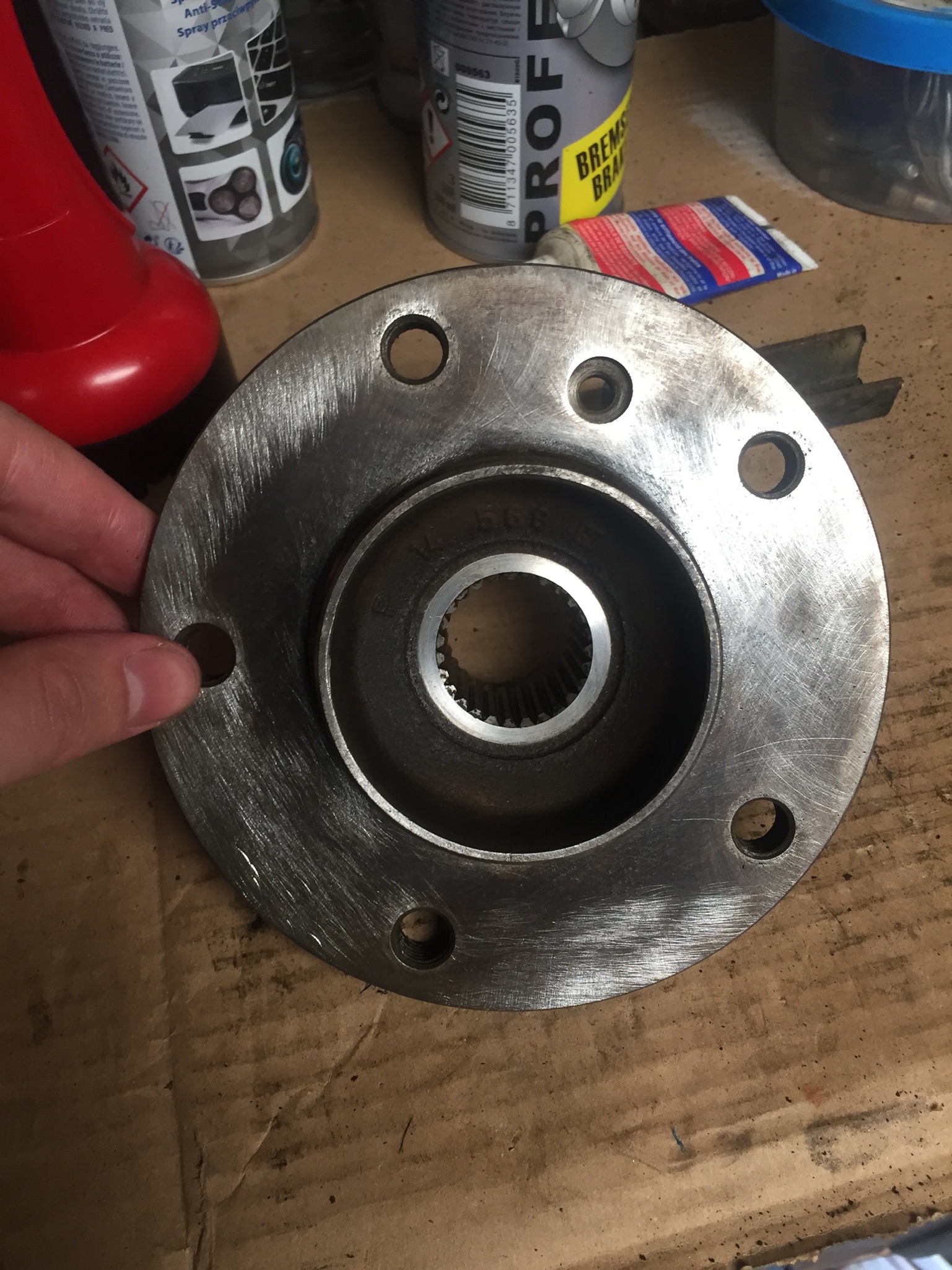

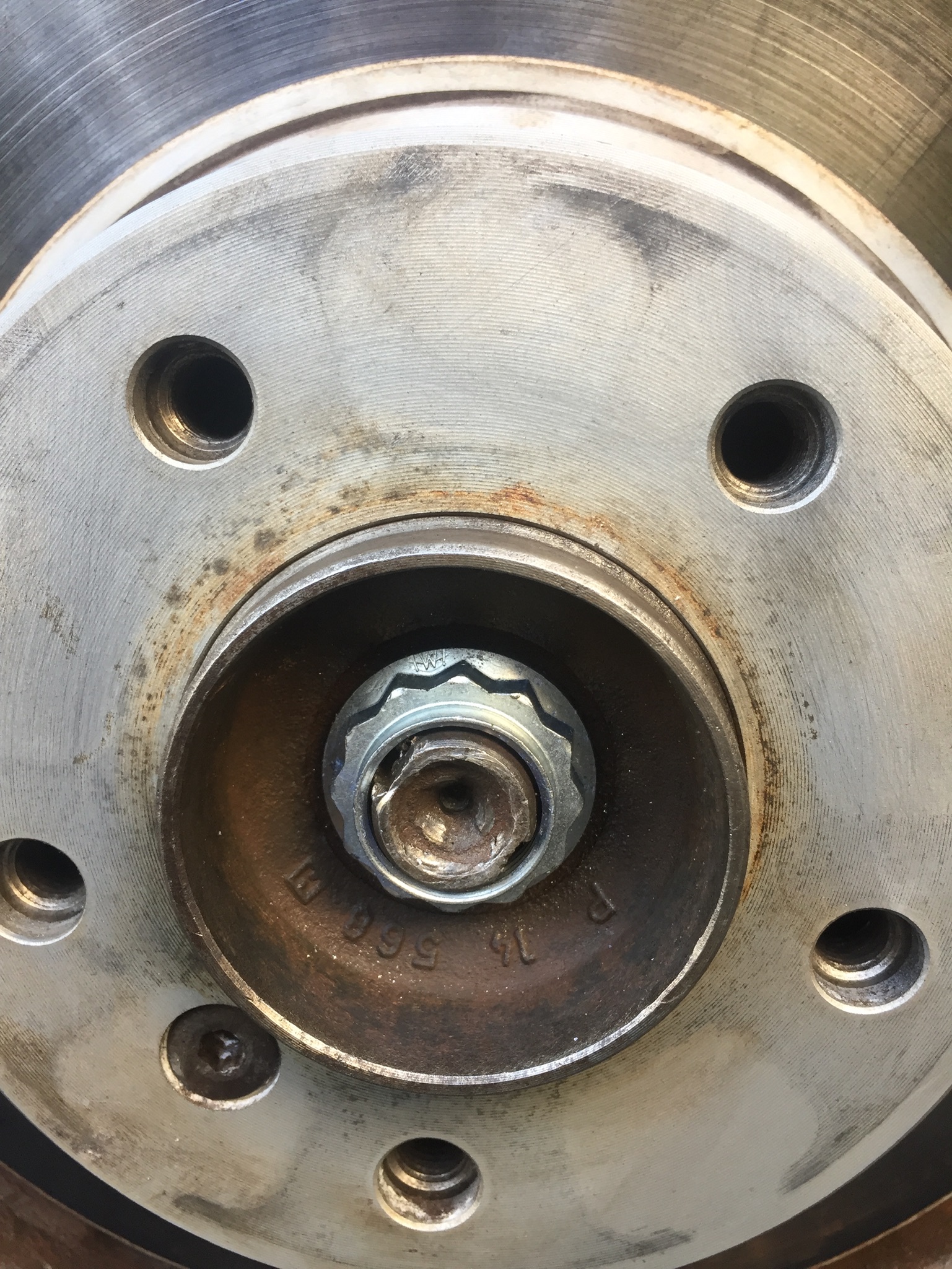

Bericht door Crookie » 06 nov 2019, 18:55
V8 bus Andry?

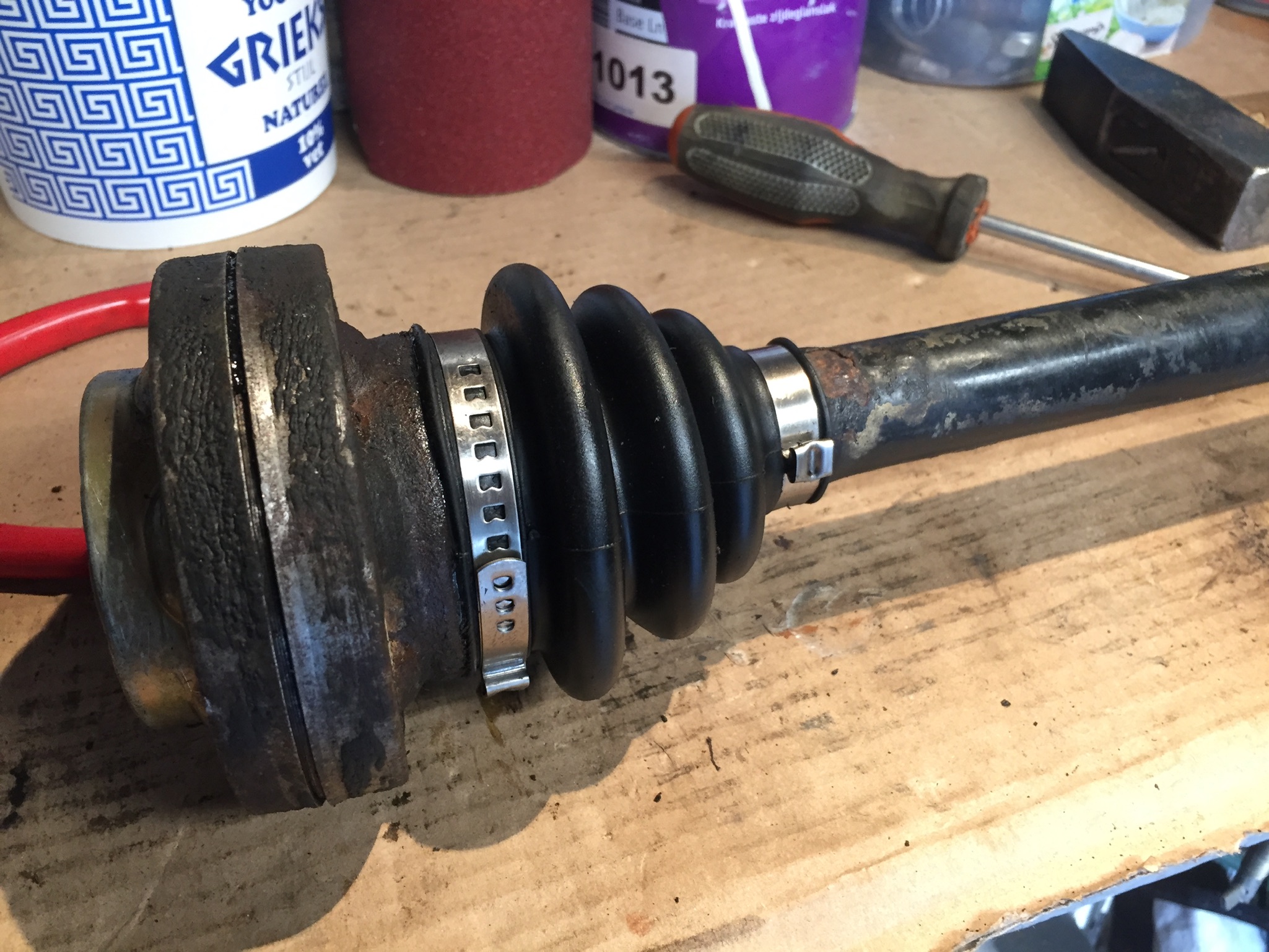

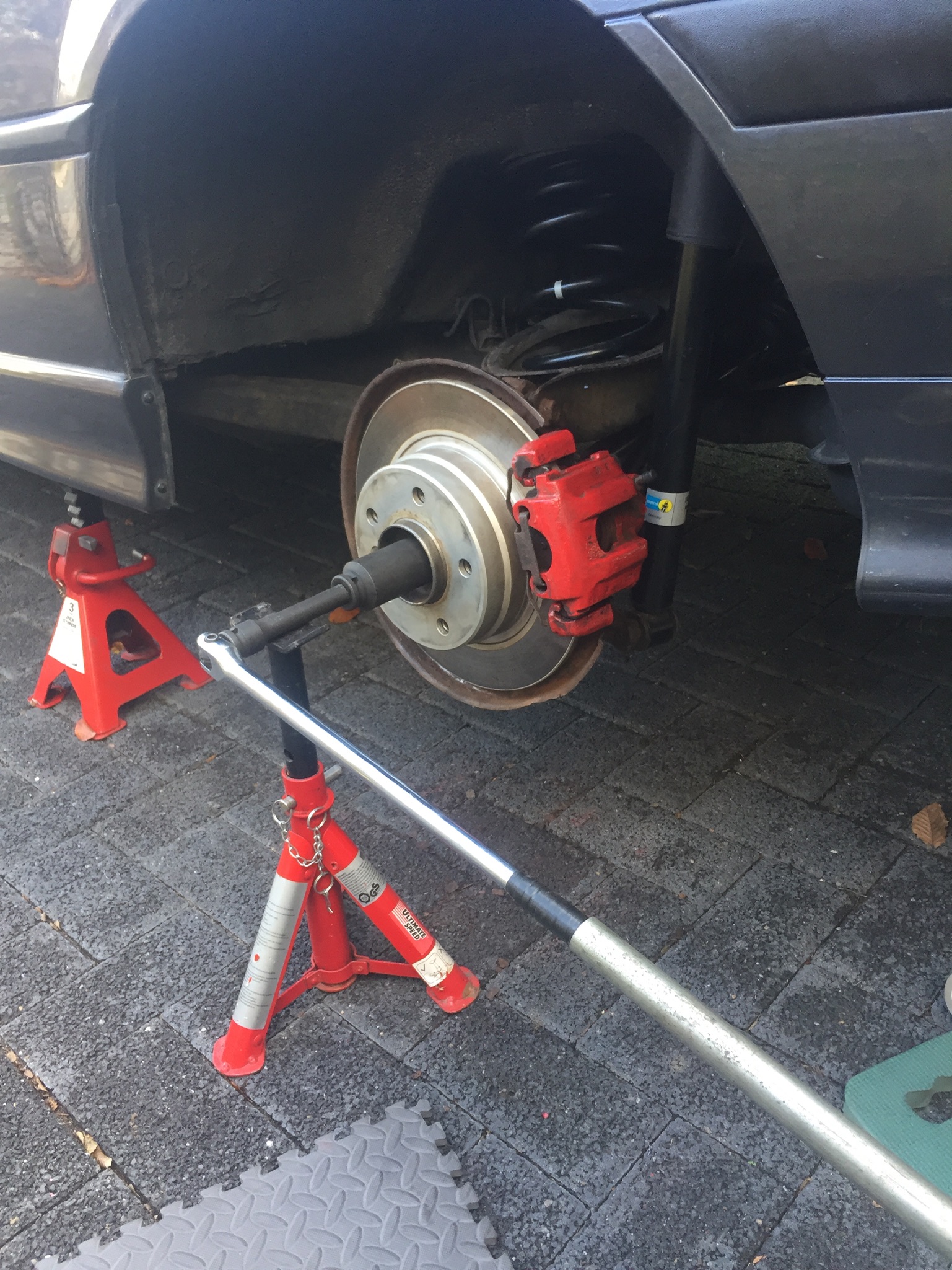

Van het weekend een nieuwe wiellager links achter vervangen.
Geen speling maar wel rumoerig blijkbaar. Na de 90 km/u werd het wel lawaaierig.
De aandrijfas even opgefrist met nieuwe klemmen en vet bijgeknepen.
Voor de aardigheid een SKF lager erin geperst. Was zeer goed te betalen.
De naaf flens was nog in redelijke staat en is niet ingesleten door het lager dus deze weer erin gedrukt.
En nu hoor ik rechts achter ook herrie maken.... dus die is binnenkort aan de beurt :lol:

Ah, dat klusje moet ik ook nog eens doen, mijn idee was om maar meteen alles (aandrijfas/lager/flens) te vervangen door SKF, blijft het hopelijk weer een tijdje heel (en kan ik meteen een poging doen om m'n ABS rommel weer aan te sluiten)
