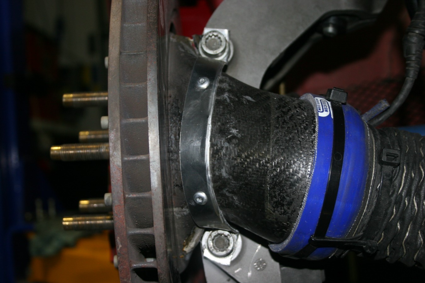

Kwam dit tegen:Nivek schreef: 01 feb 2025, 14:02 Ergens klinkt het me nog wat ver gezocht, maar gelijktijdig kan ik me ook wel voorstellen dat dat het probleem is. Het oppervlak van de schijf word aan de chassis-kant gekoeld, maar aan de wiel-kant niet.
ventilatie gebeurt van binnen uit. De schijf "slingert" lucht naar buiten. Dus eigenlijk wil je het hart voorzien van frisse lucht
https://www.essexparts.com/news-blog/do ... -track-car
Best wel interessante materie en kan me wel vinden in de theorieën. Ga die ducts er eens aftrekken voor de volgende circuitdag.When you dump a substantial amount of cooling air directly onto the inner disc face, you are promoting disc cracking

Komt dus aardig overheen met m'n vermoeden. Zoals de laatste foto (die hieronder) is eigenlijk hoe je het hebben wilt. Maar dat had je inmiddels gelezen denk ik

Ja dat zou mooi zijn, maar zoiets gaat gezien de bouw van de fusee's niet passen bij een Megane.Nivek schreef: 04 feb 2025, 20:40 Komt dus aardig overheen met m'n vermoeden. Zoals de laatste foto (die hieronder) is eigenlijk hoe je het hebben wilt. Maar dat had je inmiddels gelezen denk ik![]()
-knip-
Klauw zit aan de voorkant van de auto, en 1 draait ten opzichte van 2. De aandrijfas loopt door de fusee.
Als het zou passen had er vast een bedrijf iets voor gemaakt, maar dat is er niet
