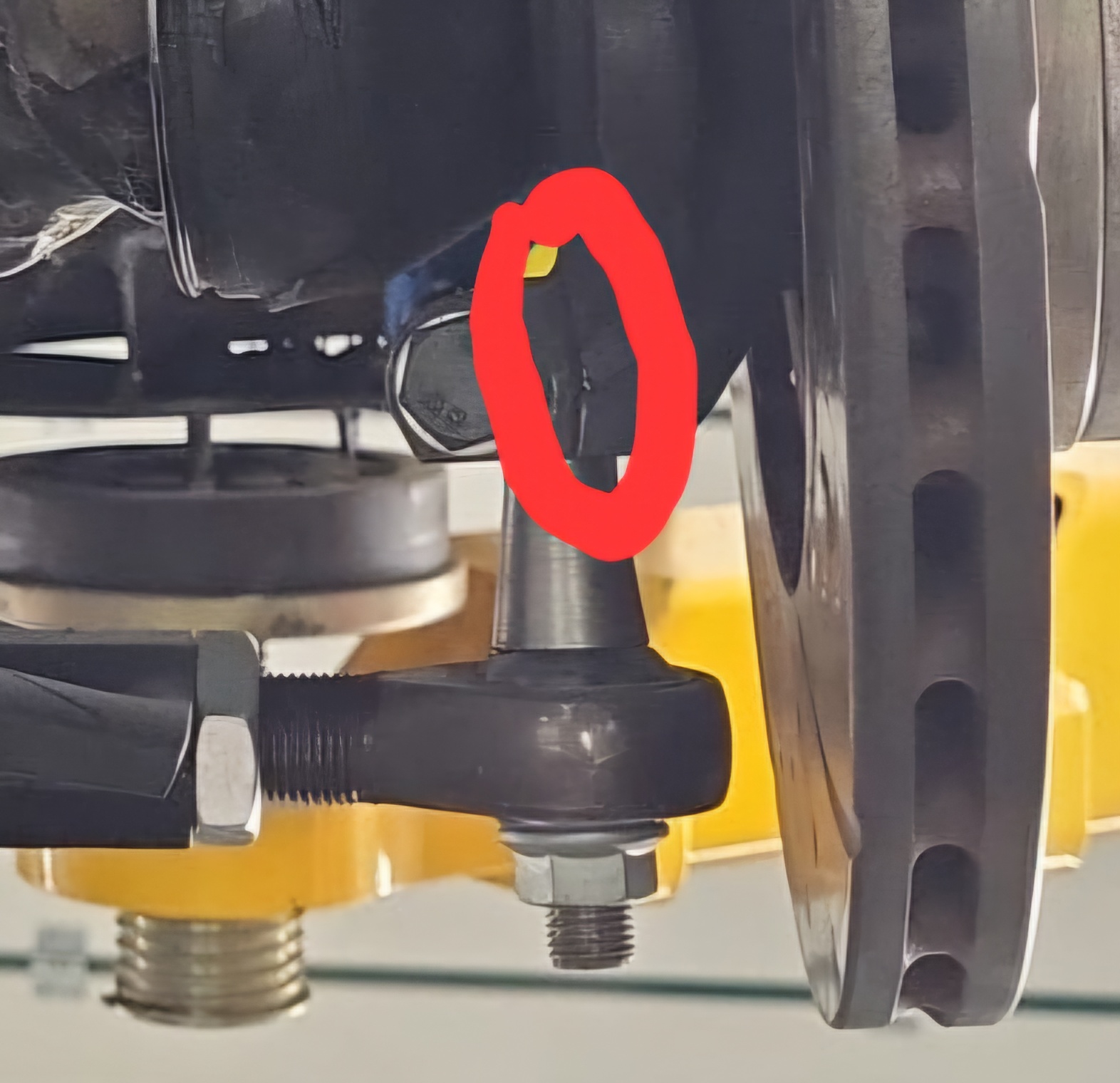

Die fuseepenverlengers om het roll center te verhogen hiervoor gaan beter helpen dan een set stuggere veren. Door het hogere roll center gaat hij al minder overhellen en ook krijg je een gunstigere camber curve met inveren. Ik ben erg benieuwd hoe ze gaan bevallen.Rolf205 schreef: 15 okt 2024, 21:30 Wat betreft je geplande onderstel upgrades; ik zou eerst wat stuggere veren op de voorpoten zetten. Ziet er natuurlijk best stoer uit met het achterwieltje omhoog, maar wat je ook ziet is dan je voorwiel dan bijna op positief camber staat met zoveel body roll. Dit had ik eerder ook met de 205 en met stuggere veren helt ie een stuk minder over en slijten de bandjes nu mooi vlak af. Een paar stuggere veren kosten ook je de kop niet...
Ps... luchtslang die los hangt?
Maar vergeet niet naast het verlengen van de fuseepen ook de stuurkogelpen te verlengen. Anders krijg je gigantische bumpsteer problemen en dan wordt de wegligging er alleen maar slechter op. Met welke lengte je de stuurkogelpennen moet verlengen kan je het beste testen op de uitlijnbank, door hem in- en uit te laten veren en dan controleren of de sporing niet verandert.

Waarom heb je die pennen vast laten lassen?
Je kan ze toch ook gewoon op de originele manier in het fusee zetten?

Hoort het er zo uit te zien? Lijkt alsof er een scheur zit maar dat is hopelijk niet zo?Luco schreef: 17 okt 2024, 08:43 Waarom heb je die pennen vast laten lassen?
- Luco
- Berichten: 30297
Re: VW Golf MK2 1.8T - ROEST ROEST ROEST!
Het lijkt op een scheur ja, maar het is de overgang van het boutvlak naar de arm.
- Berichten: 4861
Ah, de rand van het afgefreesde vlak voor de ring en bout. Gelukkig maar.

Dit is vragen om dat het afbreekt op het punt waar de pen in het fusee steekt. Doordat de pen een stuk langer is geworden komt er een veel groter moment op dat punt te staan. Daarom zijn de pennen normaal gesproken altijd conisch naar boven toe. Ook dan kunnen ze nog afbreken als ze met het brede deel niet goed aansluiten aan de onderkant van het fusee. De pen gaat dan alsnog buigen op het dunne gedeelte dat in het fusee steekt. Nu het vastgelast is kan dat niet meer gebeuren. Ik vermoed ook dat het hele idee hiervan afgekeken is.Luco schreef: 17 okt 2024, 08:43 Waarom heb je die pennen vast laten lassen?

Die pennen zijn standaard zonder lassen gemonteerd op race en rallywagens, lijkt me sterk dat het zomaar afbreekt.
Daarbij zijn het ook nog twee verschillende soorten staal, hoe sterk is die las dan daadwerkelijk?

Op echte race en rally auto's worden aangepaste fusees gebruikt en geen verlengde fuseepennen. Er zijn genoeg voorbeelden op internet te vinden waarbij zo'n roll center correctie kit afbreekt en persoonlijk zou ik dat niet mee willen maken.
Gewoon monteren is inderdaad mogelijk, maar ivm het enorme krachtenspel wat erop komt wordt er toch door diverse bedrijven geadviseerd ze vast te lassen. Als ze breken, dan breken ze op het stukje waar de verjonging plaatsvindt. Nigel Pinder heeft daar ooit eens een interessant stuk over geschreven:Luco schreef: 17 okt 2024, 08:43 Waarom heb je die pennen vast laten lassen?
https://pinderwagen.com/build-topics/ro ... orrection/
Marc Sierra schreef: 17 okt 2024, 16:41 Ik vermoed ook dat het hele idee hiervan afgekeken is.![]()

Ja ik zag de pennen van de golf, die hebben een harde overgang, dan is het risico groter dan dat je ze taps afdraait en geen verjonging bij je fusee hebt.

Ja klopt. Die van mij lopen ook van smal naar breed richting fusee. Die van jou precies andersom.

Ik zou ze ook zeker vast laten lassen. De constructie van Luco zou ik (ongefundeerd misschien) niet vertrouwen en gaat denk ik tussen de oren zitten als je vol over de curbs gaat.TurboClouseau schreef: 18 okt 2024, 17:15

Ik heb er 100% vertrouwen in, deze set is origineel van de megane trophy 1 cup.Rolf205 schreef: 21 okt 2024, 08:14
Volgens mij is daar heel veel mee geracet.

De moer waarin het subframe wordt vastgedraaid is mee gaan draaien met de bout, dus die moest even vakkundig gedemonteerd worden later weer worden dichtgelast. Al met al een leuk klusje waarbij alles er nu weer tiptop uitziet en een stuk beter rijdt! De achterwielophanging doe ik later een keer. De originele achteras wordt dan vervangen door eentje van een Lupo Sport (heeft standaard een ARB) en schijven achter.
Nu eerst maar weer eens verder met deze bult stof
