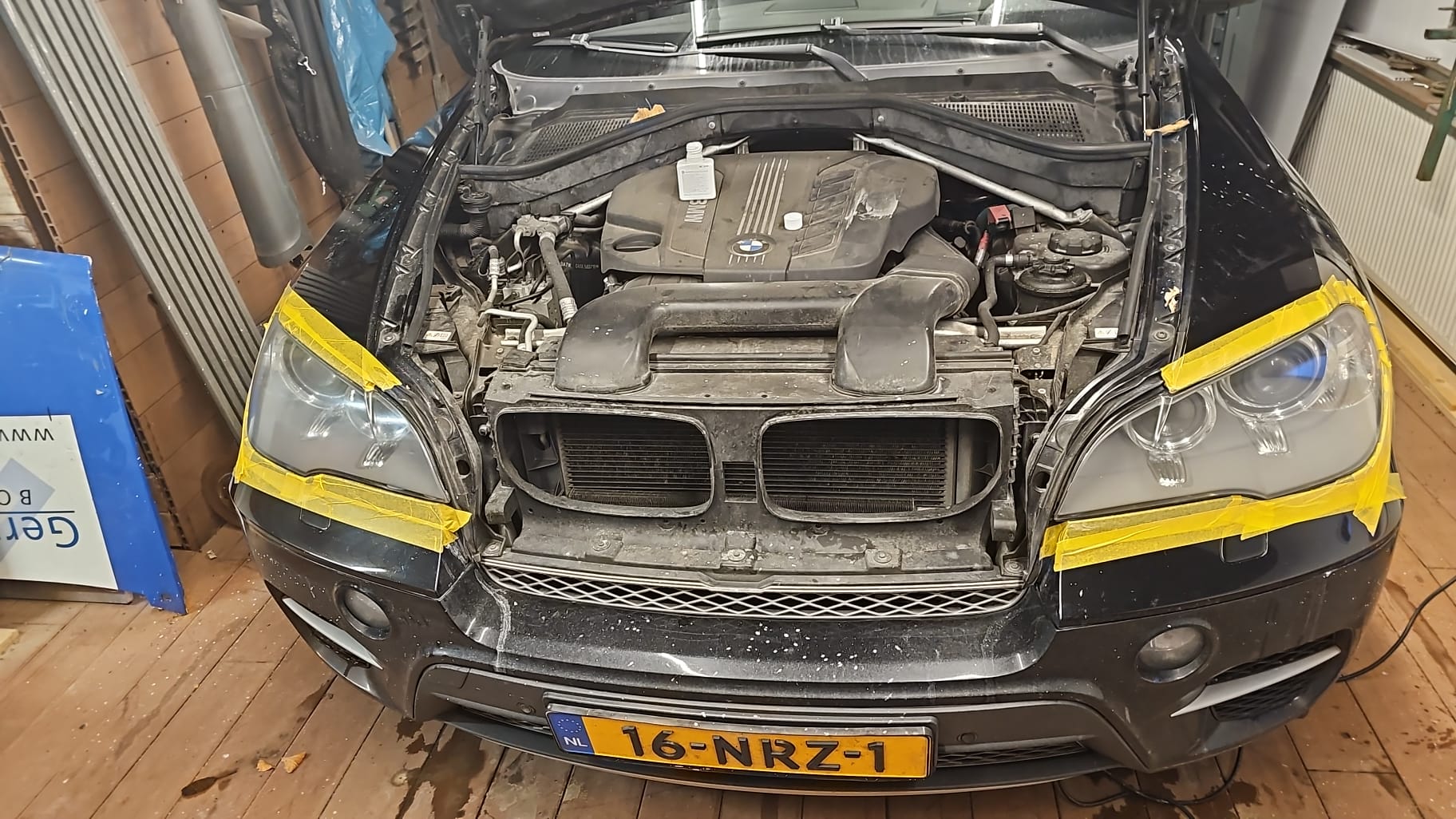

Ja ook een spuitbusje voor gekocht, anders zijn ze binnen de kortste keren weer dof.

Had inderdaad al het idee dat losse vellen papier en gewoon polijstmiddel prima kan, mooi dat dat idee bevestigd is.

@pascal, welk polijstkorrel heb jij als laatste gebruikt?
@sjabberjoch bij carclean
G17804
Keep Clear Headlight Coating - 120ml 1 € 15,99 € 15,99
Berichten: 30164
Re: Jolanda's premium X5 Koplampen dof
Bericht door Luco » 06 dec 2024, 16:51
met het schuren zag het er perfect uit, maar als je dan gaat polijsten zie ik biuj mij iig toch nog wel wat imperfecties (putjes)
Maar als je die eruit moet schuren moet je nog grover beginnen.
Uiteindelijk is het nu al 10 keer beter dan het was.
zometeen nog even met de woolpad en dan moet het dat zijn denk ik.

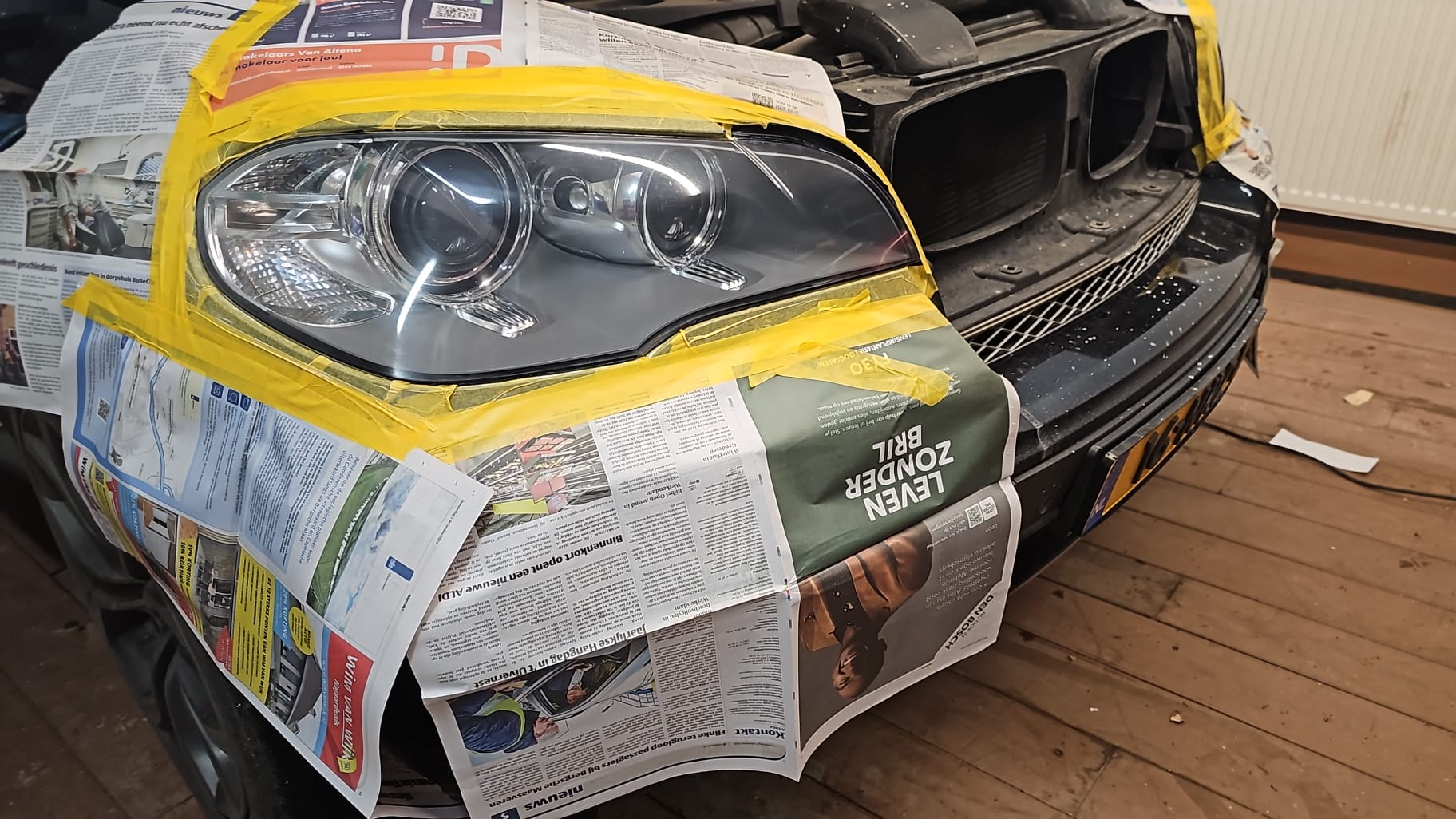

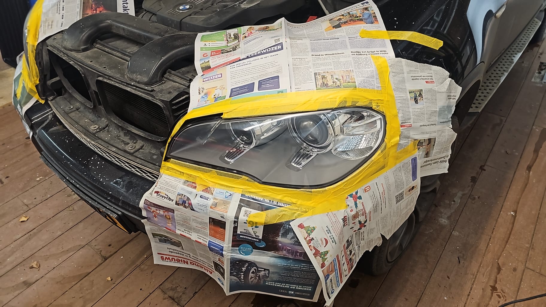

Nou, klaar, klein druipertje met beschermlaag spuiten, maar zie je niks van.
1e polijstgang.jpg (317.88 KiB) 3704 keer bekeken
2e polijst links.jpg (310.96 KiB) 3704 keer bekeken
2e polijst rechts.jpg (283.83 KiB) 3704 keer bekeken
klaar en beschermd.jpg (266.83 KiB) 3704 keer bekeken

Dat is een wereld van verschil. Netjes!

Moet er dan niet eerst een blanke kunstofprimer op? Dit moet wel als je ze opnieuw in de blanke lak spuit.
Berichten: 30164
Bericht door Luco » 06 dec 2024, 20:53
bartje325i schreef: 06 dec 2024, 20:50 Moet er dan niet eerst een blanke kunstofprimer op? Dit moet wel als je ze opnieuw in de blanke lak spuit.
Handleiding
Voor het beste resultaat in de schaduw gebruiken op een koel oppervlak.
Zorg ervoor dat de koplamp vrij is van vervuiling
Plak goed af rondom de koplamp om overspray te voorkomen. Haal overspray direct weg met alcohol
Schud de spuitbus goed voor gebruik.
Spuit een gelijkmatige laag Keep Clear Headlight Coating op de koplampen van ongeveer 10-15 cm afstand met 50% overlap.
Laat de coating 3-5 minuten drogen.
Breng een tweede laag aan op dezelfde manier. Laat de koplampen volledig drogen voordat je de auto gebruikt. Dit duurt ongeveer 24 uur.
Paskal
Berichten: 3909
Auto: meerdere
Locatie: ZO-Brabant
Bericht door Paskal » 06 dec 2024, 21:34

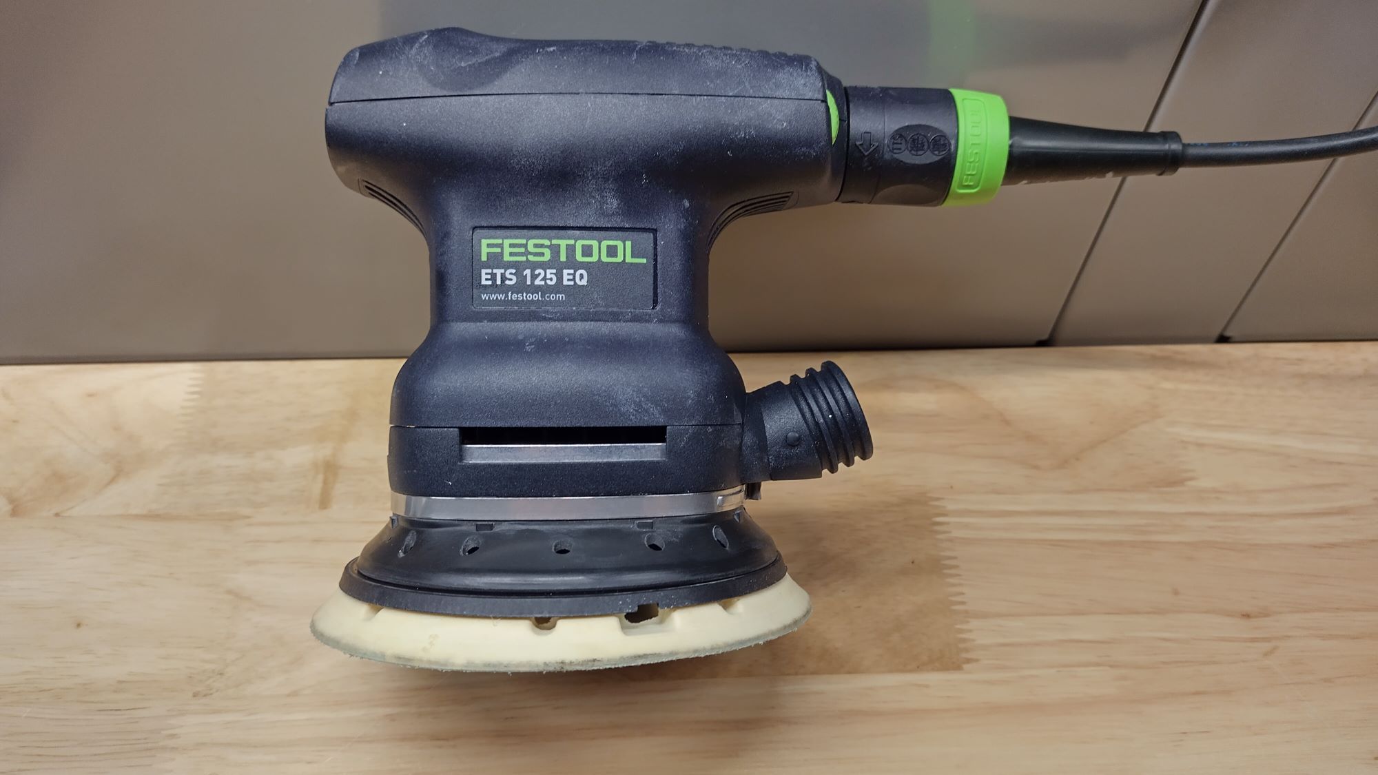

Luco schreef: 06 dec 2024, 16:48 @pascal, welk polijstkorrel heb jij als laatste gebruikt?
Ik doe het niet met het handje want dat schoot destijds toen ik meerdere koplampsetjes per maand deed niet echt op. Ik gebruik een excentrische machine van Festool en schuur nat in de korrels 1.000, 2.000 en 4.000. Vervolgens nog met een woolpad en een medium pad op de dual action machine er overheen. Tenslotte nog een coating (Gyeon Trim) er overheen en je kunt weer jaren vooruit. Die coating is uiteraard wel kostbaar maar ik kon er vele setjes lampen mee doen dus dat kon wel uit en het werkt makkelijker dan spuiten.
