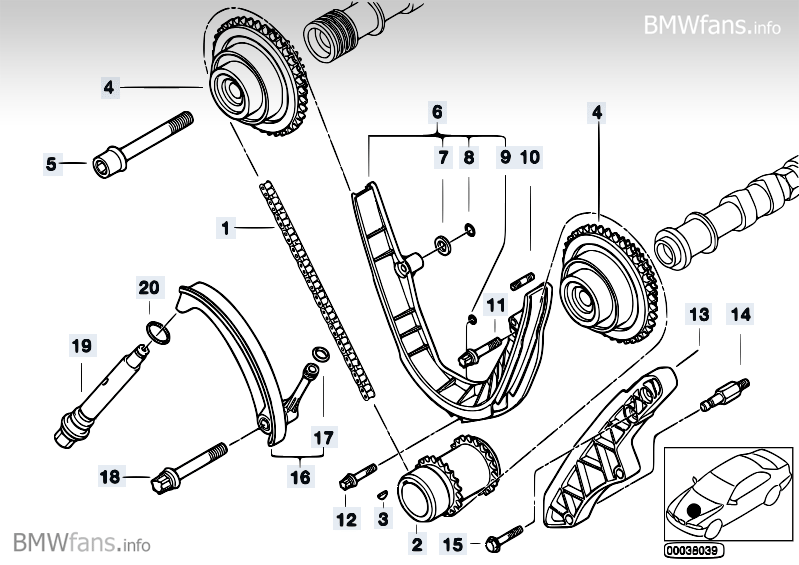

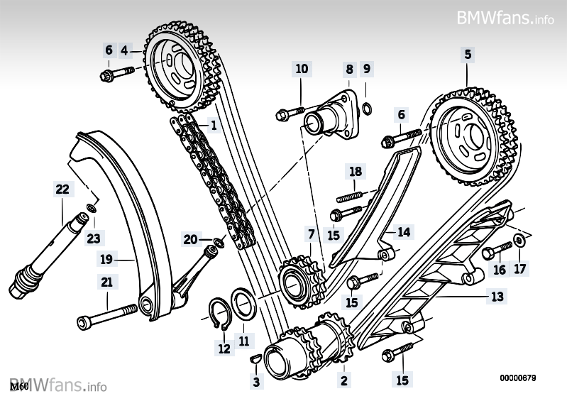

René: 200%. Deze manco's komen bij elke M62 voor tussen de 230dkm en 320dkm. Ik kan me goed voorstellen dat Hartge zo slim is geweest om een M60 distributie te gebruiken op een 4.4 onderblok en die de slag te veranderen (uitboren lijkt me niet het geval gezien het Alusil cilinderwanden zijn of dat Hartge op bestelling een eigen onderblok heeft (laten) ontwerpen). Heb je daar trouwens specs van?GTRene schreef: Het kan zijn dat door die vanos de distributie meer geschok te verwerken krijgt zeg maar, bovendien lijken de onderdelen anders van het type motor wat jij hebt, ook de distributie e.d. en wellicht ook betrouwbaarder zonder vanos, dus om te zeggen dat alle M62 blokken daar last van krijgen wat jij hebt gehad, dat gaat mij wat ver
Dit is is het verschil tussen M60 en M62:
(je hoeft geen geleerde te zijn om te begrijpen dat dit dunne stukje plastic! na dergelijke kilometrage met zulk geweld doormidden gaat. Daarentegen gaat de M60 constructie - zie onderstaande - door de 600dkm heen, ook niet zo gek met dubbele (in het midden gelagerde) ketting )
Verschil M60
M60 distributie (zie nr 2 en 7 en dubbele ketting!)
M62 distributie (zie enkele ketting en nr 6 "deflectionrail" en die heeft IEDERE M62)
