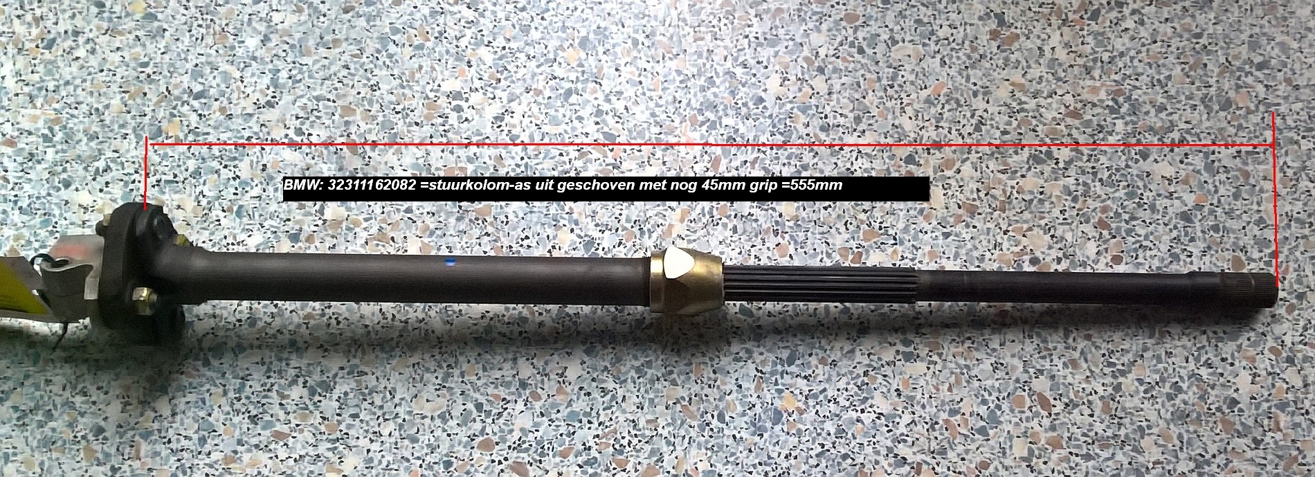

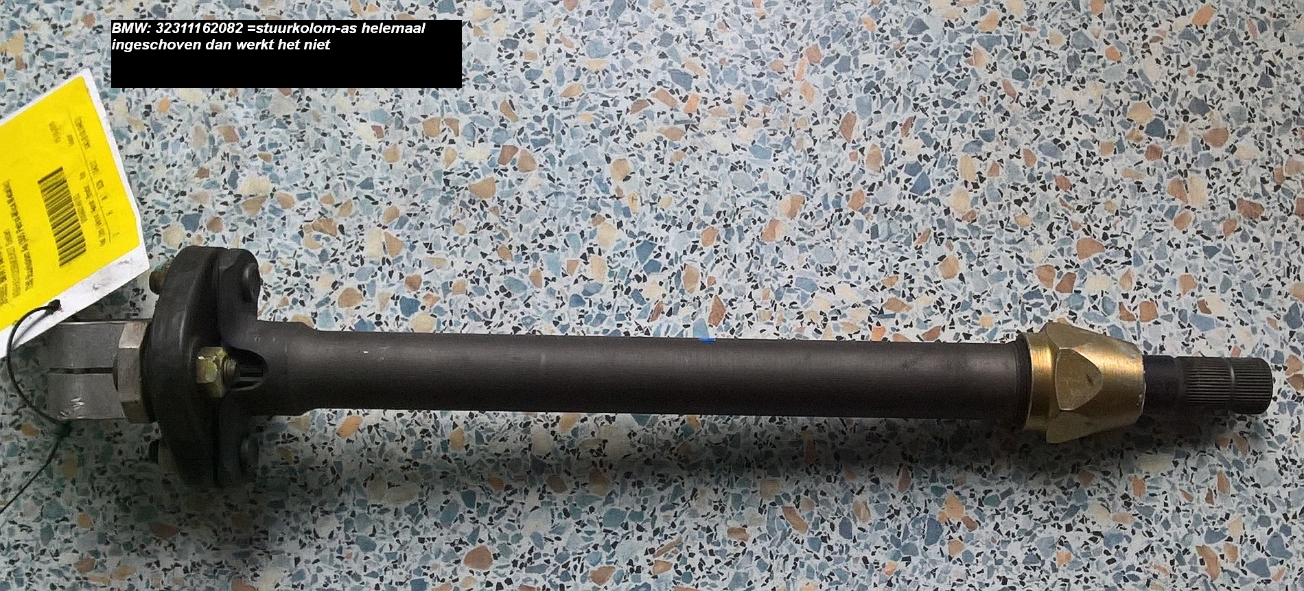

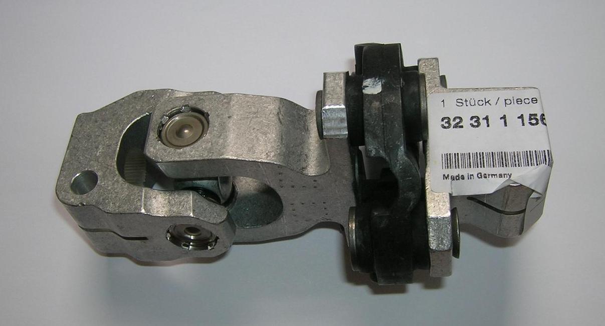

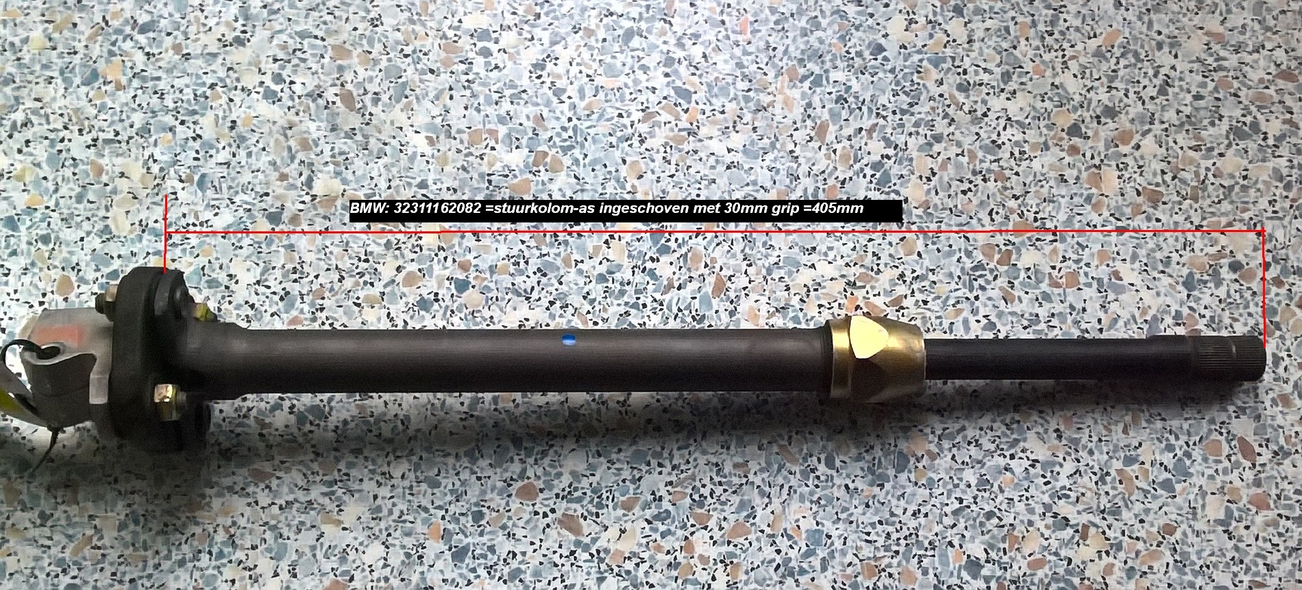

Ja, zal mij benieuwen, met wat mazzel ook 17mm en 54 spline...anders wat meer erbij regelen, maar die schuifstang lijkt me perfect, dus hopelijk wel goed gevonden, lijkt me wel mooi te gebruiken voor wat ik zoek.
In Europa op het web zo nog geen aftermarket knie 54 spline gevonden, wel in de US, denk dat die van die zaak in Hengelo geen 54 is? lijkt eerder in de 40 iets, op ebay ook veel u-joints, maar 54 spline tot nu toe alleen in US.
Dan zou ik dus beter bv zo'n 54-spline knie/U-joint van alu van bmw kunnen bestellen via een goedkopere leverancier, dit soort zeg maar
bv te vinden op onderstaande modellen, via de dealer wel prijzig, heb ze al veel goedkoper gezien, maar met bepaalde onderdelen kan de dealer weer goedkoper zijn en vragen andere zaken hoofdprijzen.
5' Series −E34
+530i M60 +540i M60
7' Series −E32
+730i M60 +730iL M6 +740i M60 +740iL M60 +750i M70 +750iL M70 +750iLS M70
8' Series −E31
+840Ci M62 +840i M60 +850Ci M70 +850Ci M73 +850CSi S70
http://nl.bmwfans.info/parts-catalog/32311158347/" onclick="window.open(this.href);return false;
of deze die pakt nog meer modellen, waarom die nou een ander nr heeft? zal wellicht net wat anders zijn, bovenstaande meer v8 modellen
http://nl.bmwfans.info/parts-catalog/32311150489/" onclick="window.open(this.href);return false;
Re: Klussen aan je auto, wat heb jij onlangs gedaan?
Bericht door GTRene » 28 dec 2016, 15:40
Zo, de eerste is binnen, heb er namelijk ook nog 2 soortgelijke in bestelling staan :mrgreen: wat onnodig en niet de goedkoopste maar mooi spul en lijkt ideaal en van staal dus ook in te korten en of te lassen enz, dus leuk voor projecten.
Deze mooie as heb ik nou binnen, zit alleen die knie niet bij uit bovenstaande post, maar das geen probleem, die kun je zat kopen en nieuw valt ook nog mee.
Bovenaan of onderaan als je de stang op de kop monteert wat ook kan, kan je dan het Z3 deel (of RHD e36/e46 deel) of kniestuk deel van de e30 afhalen (zie foto) en plaatsen waar nu de donut zit, die (donut) zou je dan zelfs achterwege kunnen laten omdat die as op meerdere mogelijkheden verdraait kan worden.
Dit geld dan voor de Z3 vanwege dat die 2 kniestukken gebruikt, sommige types gebruiken maar 1 knie-stuk.
plaatjes bij de praatjes en ow, mooi dun ook, dikke kant is 23.5mm en dunne as is 15.5mm bij splines 17.5mm ongeveer.

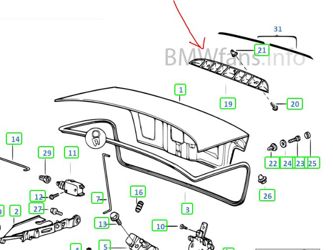

-'Griffleiste' op de achterklep vervangen door nieuw exemplaar (zit nu scheurtje in)

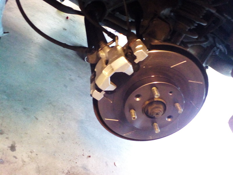

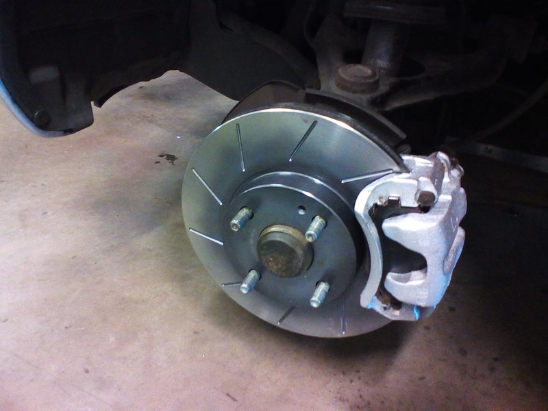

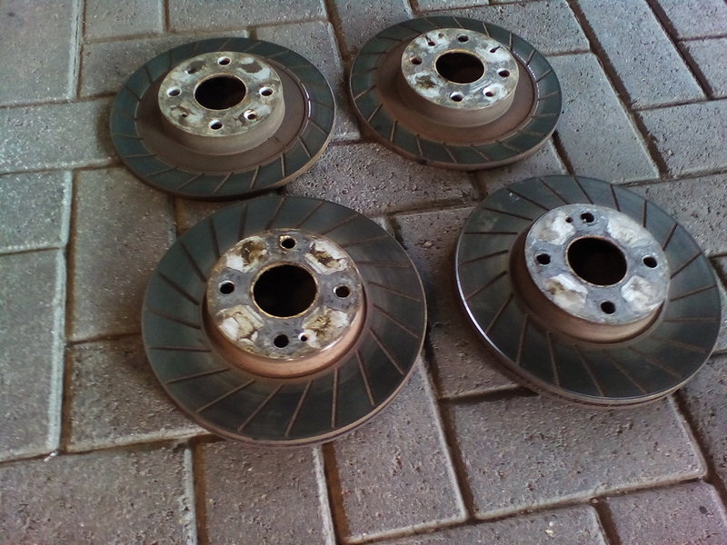

Remmen van de MX-5 na precies 40000 km aan vervanging toe. Remblokken voor in de tussentijd 1x vervangen. Gelijk alles gereviseerd. Nieuwe schijven zijn van MTEC, blokken Ferodo standaard.
