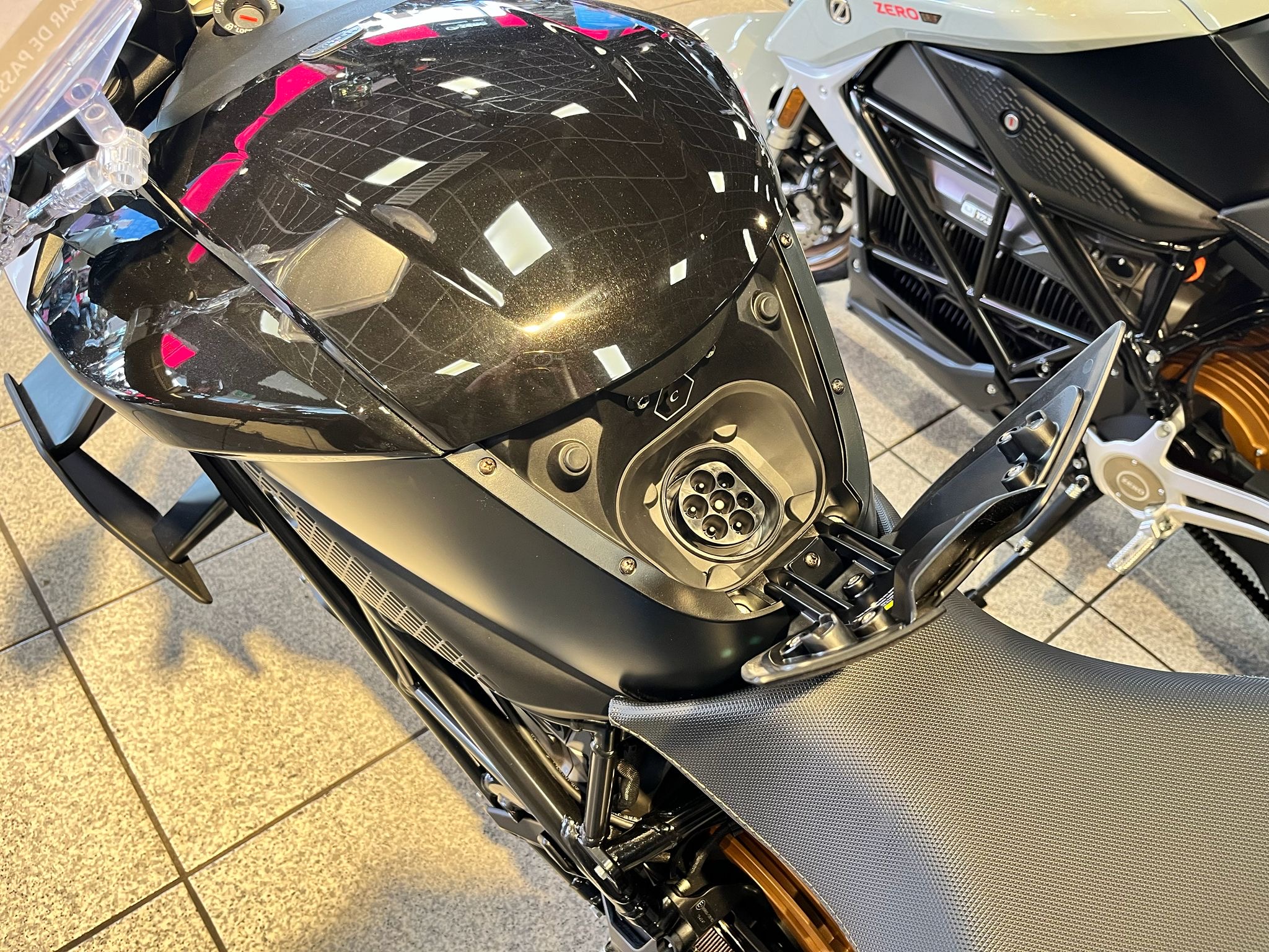

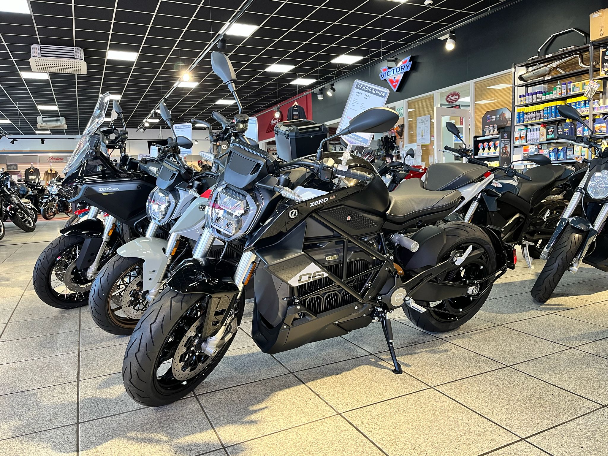

Zat vanochtend al naar elektrische motoren te kijken, 17kwh accu onder je “tank”. Niks jaarlijkse oliebeurt etc, laden en rijden.
- ec80e4fb-719c-4c09-bd18-c676733eca5e.jpeg (825.26 KiB) 1552 keer bekeken
- 7637fb90-901f-478a-8b25-c15a78a7fe3f.jpeg (980.13 KiB) 1552 keer bekeken
