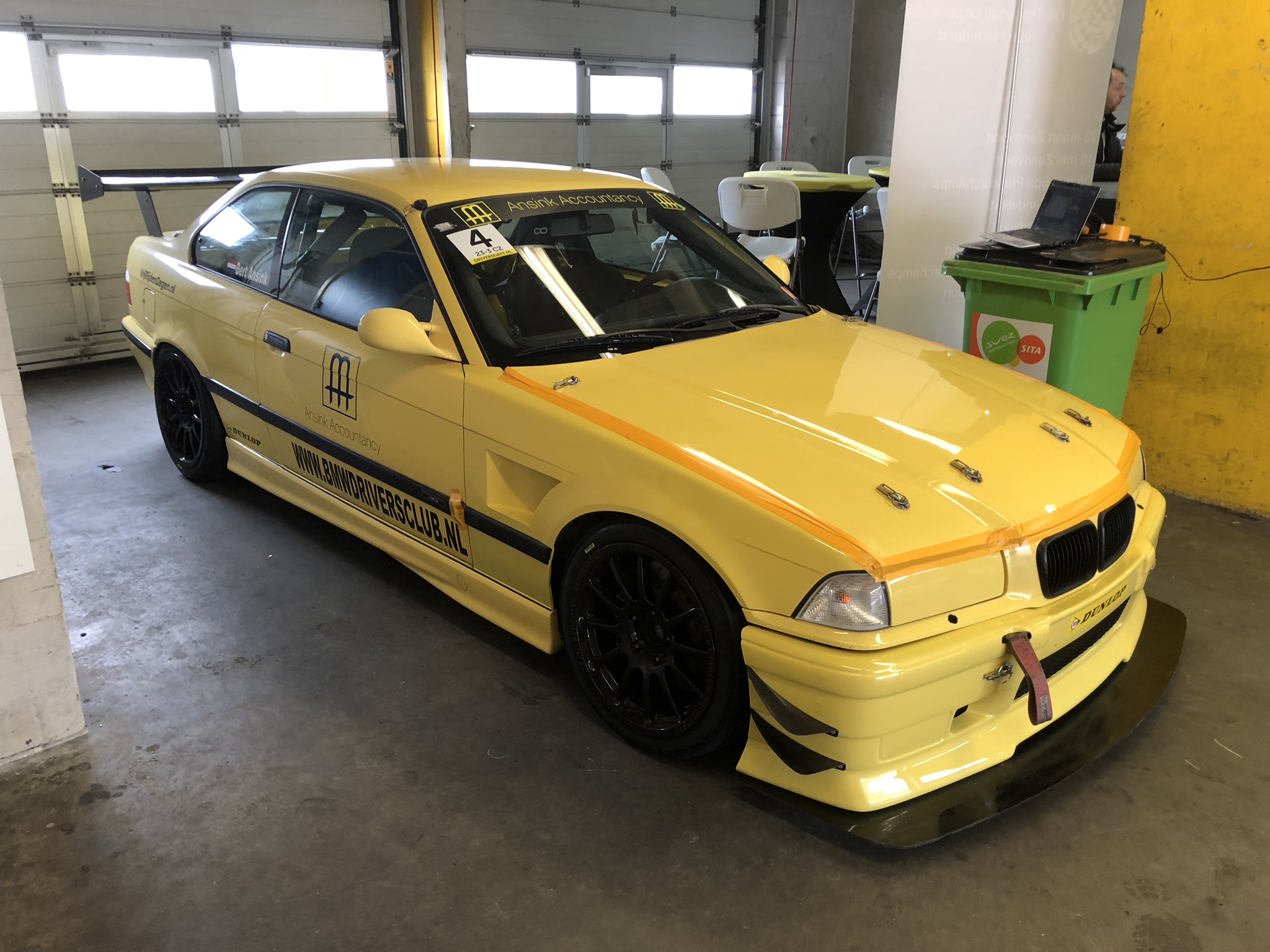

-Wat cosmetische aanpassingen, Rieger voorbumper, side vents, canards en ik heb vanmiddag een nieuwe splitter met undertray gezaagd die ik nog even verder afwerken moet.

Mijn frontsplitter met undertray, dus helemaal dicht tot aan het subframe, produceerde zo veel downforce dat de auto serieus van onderstuurd naar overstuurd ging in scheivlak / bos uit en niet eens bij hele hoge snelheden. Hij leefde verder niet zo lang want door die downforce heeft die de montageframes gewoon afgescheurd.
Zaten aan de kokerbalken voor en achter, oa met deze: Afbeelding
Dus de vorm is goed maar er moet een dikker materiaal komen en een veel meer heavy duty montage LOL.

Harrie D schreef: 26 mar 2018, 19:23 Heb je toevallig wat meer foto's van die splitter/undertray ?
Klinkt eigenlijk als een prima ontwerp :mrgreen:
Zie foto. En dan helemaal door tot aan het Xbrace.
Enkel versie 2 moet dikker worden. Ook iets korter waarschijnlijk, omdat het zo veel downforce produceerde dat de auto gewoon overstuurd werd ipv onderstuurd.
Bedankt, had je verder nog extra openingen gemaakt om de warme lucht vd radiateur af te voeren of gewoon met de rest vd motorruimte mee tot achter de x-brace ?

Nee, gewoon dicht tot aan het subframe. Niet over het Xbrace heen overigens, hij stopt waar het xbrace begint.
Ik moet eigenlijk nog wel eens hood vents fabriceren maar dat komt tzt wel. Koeling is geen probleem in elk geval.

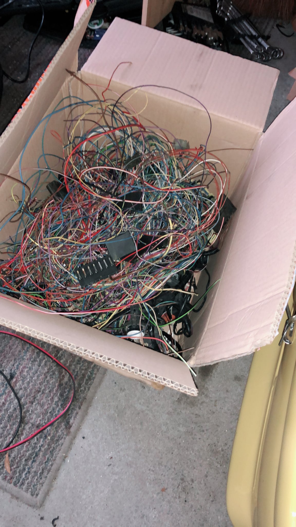

Verder even gezocht naar de storing die elke keer mijn remlichten en dashboard zekeringen laat klappen. Bleek een beschadigd stukje isolatie die net 1 van mijn vloerpanelen raakte.
Tijdens die zoektocht zijn er een paar draadjes onder mijn dashboard vandaan gevallen :mrgreen: 1 schoonheidsfoutje, ik had een draadje teveel weg gehaald dus mijn cluster deed het niet, nieuw draadje voor aangelegd en klaar.
