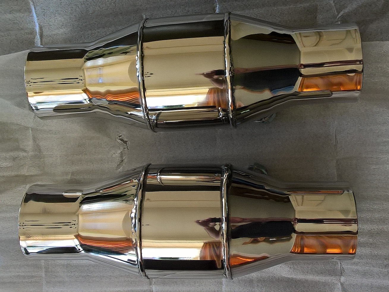

Je ziet bij heel veel E46 M3's dat als de X of Y collector te dicht bij het spruitstuk zit dat je dan die dip krijgt. Veel dyno's beginnen pas op 3000 RPM maar dan masker je het probleem. Zou je een keer op de dyno moeten kijken wat hij doet. Maar je moet het ook makkelijk voelen. Van pakweg 250 naar 380 NM binnen 1000 RPM dat is nogal wat. Als jij die Y collector achter de kats hebt zitten dan zal dat geen probleem zijn denk ik.
Bij de Z3 M zit de H sectie overigens ook achter de kats dus die locatie zou gewoon moeten kloppen.
Onlinee30touring1990
- Berichten: 2911
Re: M3 3.0 racer -> E36 M3 S54 racer
heb je idd gelijk in. ik heb eerst die 2 kats en dan erna pas die Y collector, heb voor straatgebruik ook niet het gevoel alsof die tussen de 2200-3700 rpm geknepen wordt en dan ineens loskomt. een keer een dynorun zou het uiteraard onthullen, ben wel benieuwd.

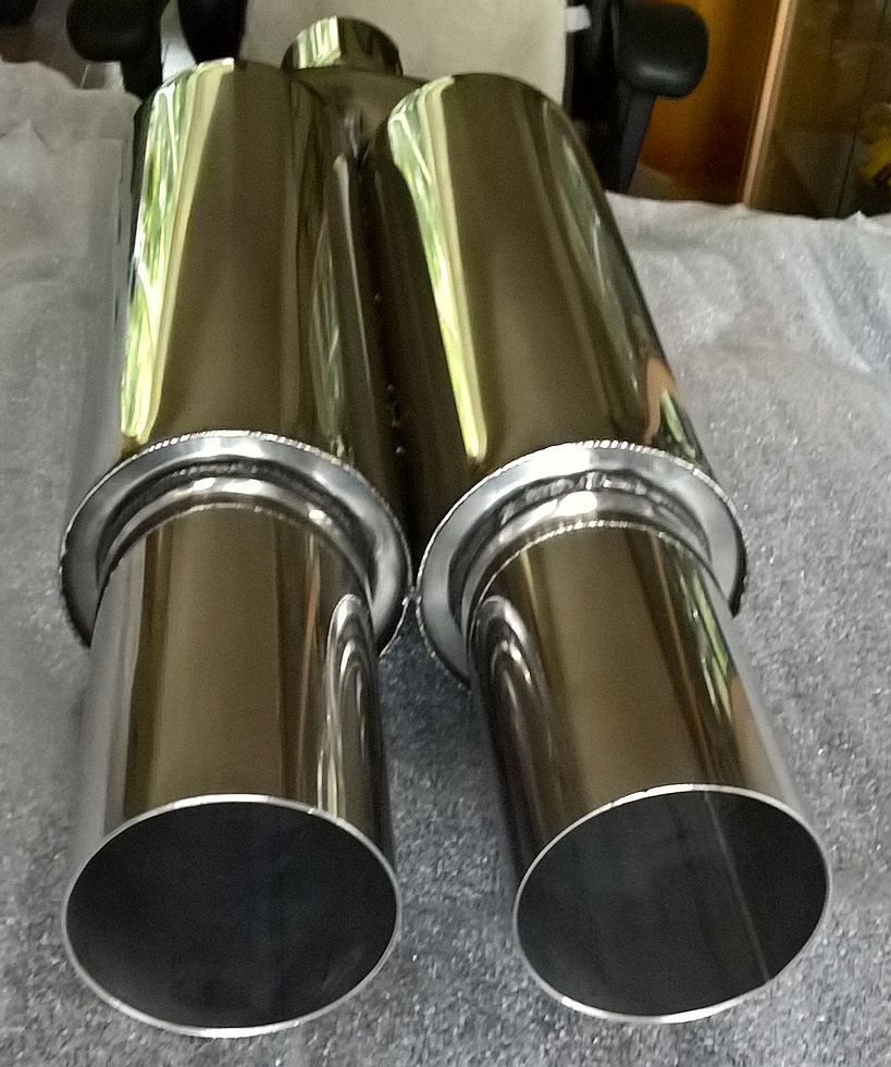

Bij mij komen eerst de 2 race kats, dan de X-pipe-demper en dan helemaal aan het eind een lightweight dikke demper
eerst 2 race kats met lambda>>
dan niet ver daarna de X-pipe-demper>>
dan helemaal aan het eind (ja die 2 naar 1 word daar afgezaagd = 2x 63.5 mm dikte ook van de 2 buizen van voor naar achter,
de eindpijpjes zijn 2x 76 mm oid>>
en dan
en dan

Even in de etk gekeken, lijkt er idd op dat een e36 M3 geen x-stuk heeft na de kats of die zitten in het middendempertje verwerkt.
De e46 M3 heeft wel een balans pijp na de kat zitten.
Opzich zit zoon X-stuk er nog wel een keer tussen, wel de moeite om te proberen.
Al is het vermogen nu al erg netjes!

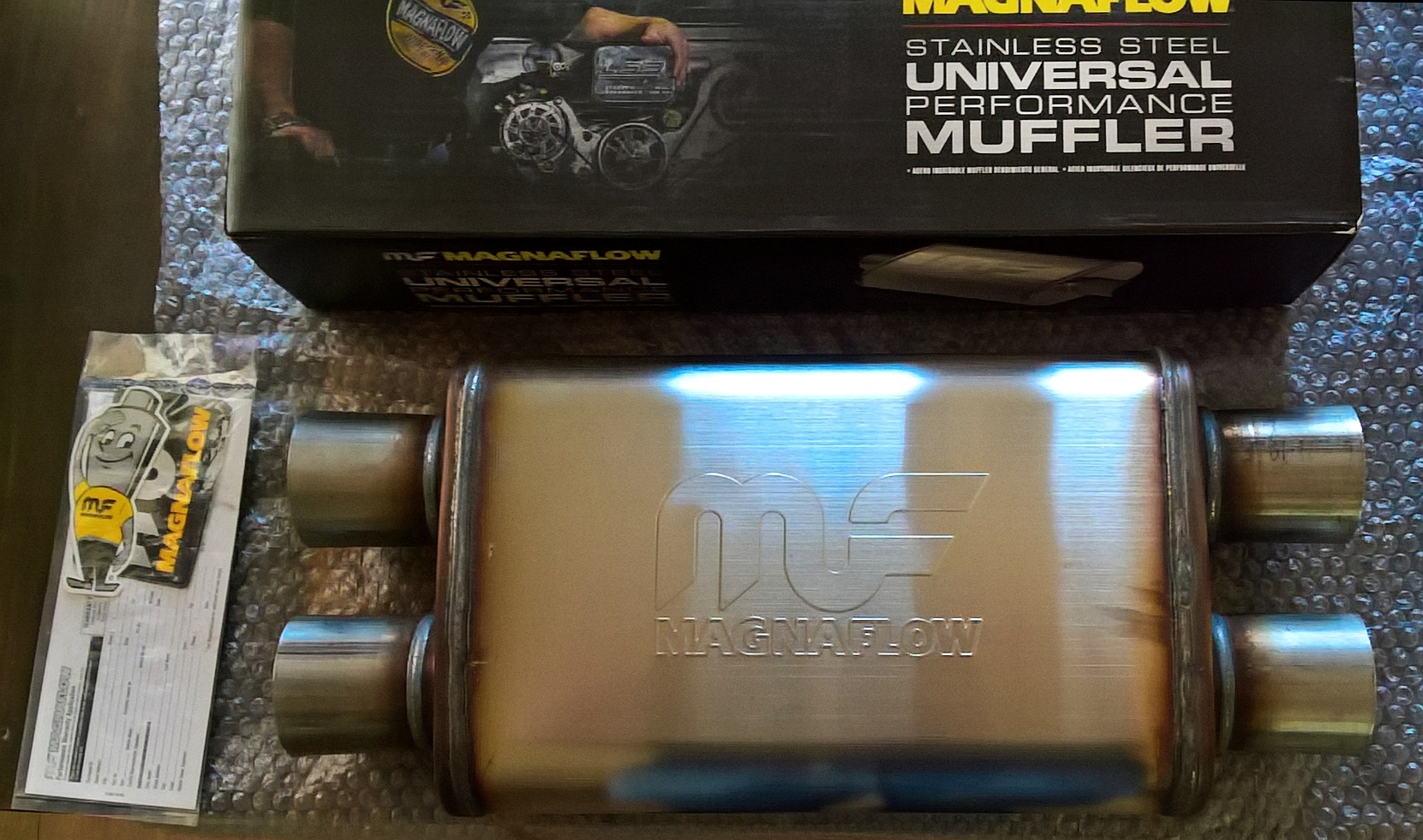

Zoek straks even een filmpje op van magnaflow, daar leggen ze ook de theorie uit tussen een H en X pijp.

Topvermogen is inderdaad gewoon netjes, misschien dat er wat meer uit komt met een X er tussen maar het is mij meer om die flat spot te doen.
Ze zeiden bij Mosselman dat de gaskleppen raar deden in dat gebied. Ik heb ondertussen ook een mapping gevonden voor gasklepstand, toerental vs vullingsgraad. Als hij zijn vullingsgraad daadwerkelijk te laag leest dan kan het best zijn dat hij zijn gaskleppen gewoon dicht zet.
Dan zou het even die mapping corrigeren zijn en ook klaar. Maar ik denk dat ik er eerst eens een OBD logging tool op gooi om te kijken wat hij exact doet, voor we in uitlaten gaan zagen enz.
