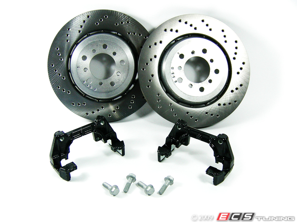

het kan ook nog wel met de standaard 315mm remmen, maar iets meer, als ik toch nwe schijven moet kopen zou ik niet erg vinden...maja daar komen die klauwen bij...(kost klauwen met geld
ik zag net dit http://www.turnermotorsport.com/p-2248- ... 46-m3.aspx" onclick="window.open(this.href);return false;
en las daar
ow, ik lees het al...ik dacht ZCP dus Z3 coupeA complete brake package upgrade for the 2001-2006 BMW E46 M3 coupe and convertible. These are Original BMW brakes from the Euro M3 CSL and US M3 ZCP (Competition Package). Package includes: front and rear rotors, brake calipers, mounting brackets, BMW brake pads, pad sensors, and hardware. All factory, Original BMW parts!
When BMW introduced the exclusive M3 CSL in Europe, they equipped the car with larger rotors and special, glossy black calipers. The larger brakes improved overall brake performance on the track and fill out the 19" wheels nicely. BMW equipped the similar M3 Competition Package (ZCP) for the US market. This package is the real deal CSL/ZCP parts and covers both front and rear. A complete brake overhaul, using facotry parts, for an amazing price
dus weet ik nog niet of het zo past, ik had ff hoop
er staat ook
zoek ik ff verder of iemand het op z'n Z3M of M3 E36 heeft geschroefd.Applications:
All 2001, 2002, 2003, 2004, 2005, and 2006 BMW E46 M3 coupe and convertible (cabrio)
Re: Remmen en soorten remsetjes
hm...volgens mij klopt de titel niet, er staat
als dit klopt zou zo'n setje passen, maar vrees dat het niet correct is?
http://www.ecstuning.com/BMW-E36-M3-S50_3.0l/ES250779/#" onclick="window.open(this.href);return false;
wel mooi een CSL setje...
en bij deze set kun je je eigen klauw houden, maja vrees dat ze de E46 M3 bedoelen
en dan>>CSL Brake Upgrade Kit
BMW E36 M3 S50 3.0l
stock 328mm op een E36 3.0?Go from stock (328mm) to CSL (345mm) in one hour, no bleeding required
Looking to upgrade your M3 front brakes with something that BMW thought was needed on the CSL package M3? Here is your very own CSL big brake kit from ECS Tuning. This kit transforms your 1-piece 328mm front rotors on your stock M3 to the much larger 345mm floating 2-piece rotors from the BMW M3 CSL edition.
These CSL rotors are cross-drilled by BMW to not only enhance looks, but to also increase cooling capabilities of the braking system. They are also directionally vented to further increase cooling capacities. This is a very simple bolt on procedure that can be done with simple tools & without bleeding your brake system. Once the wheel is removed, a total of removing & re-installing 10 bolts does the switch over. Go from stock to CSL in one hour!
This CSL kit also fits under factory 18" & 19" wheels & you can use any E46 M3 brake pad. Customers with the M3 competition package may use this same upgrade.

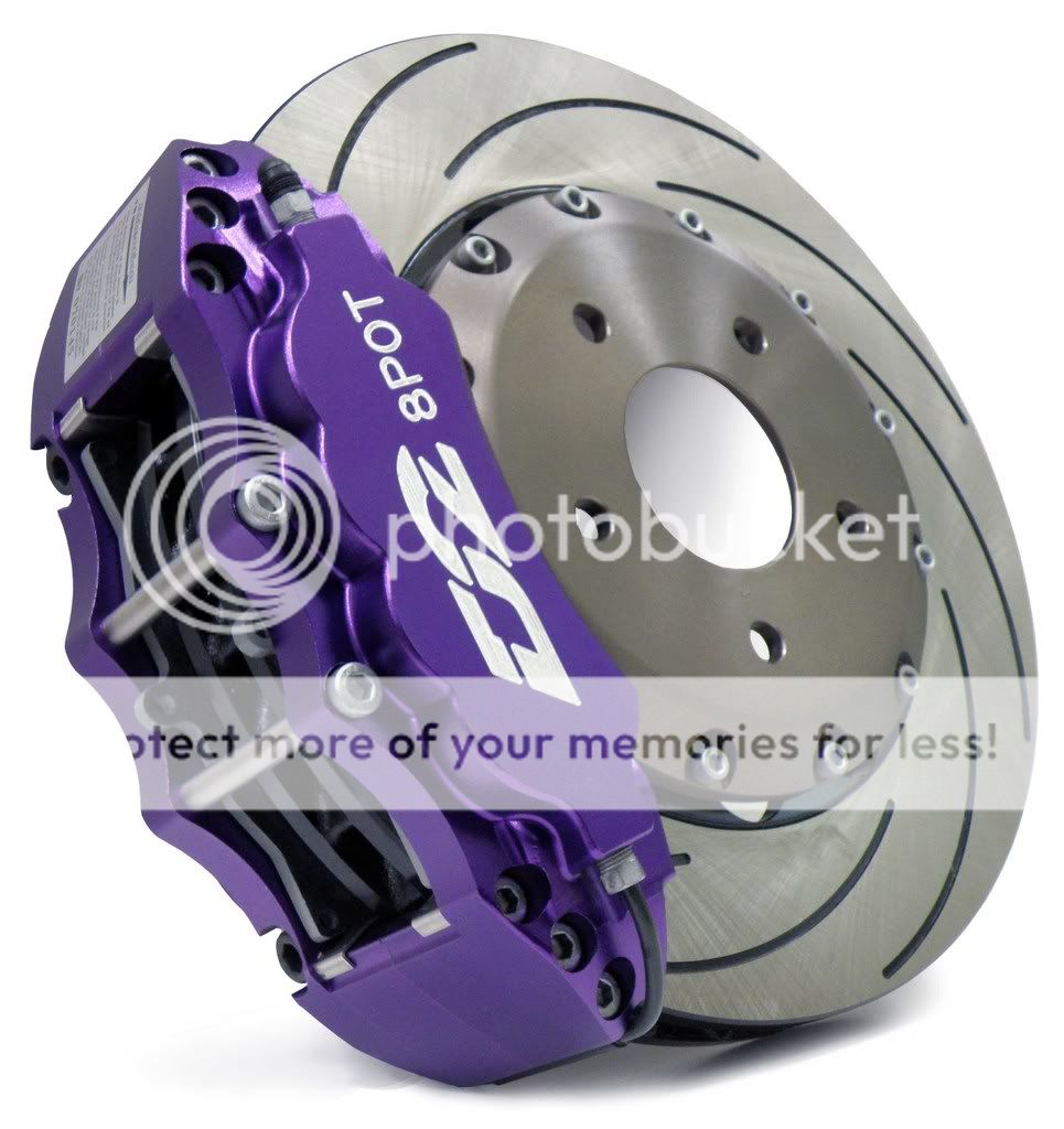

2 8 Piston Kit has 356x32mm brake rotors and is suitable from min. 18"wheels.
This kit is a compleet kit with:
- Big Calipers / Remklauwen
- Big Brake Disc / Remschrijven
- Caliper Mounting Brackets / Montage beugels
- Brake Pads / Remblokken
- Brake Hydraulic Hoses / Remleidingen.
Andonized purple is our standard caliper color. Customized colors are available as you can see in the color scheme below.
D2 brake system kit has been passed by ARTC, the supreme auto testing centre.
All D2 components are manufactured in accordance with TUV 9001:2000 to ensure 100% quality.
Note by your order the color / Vermeld bij uw bestelling de gewenste kleur.

D2 verkopen ze bij de http://www.theautosportcompany.com
ah thx, is zoiets nou wat voor dat geld en voor het gebruik incl een paar trackdays?Mathieu schreef:D2 verkopen ze bij de http://www.theautosportcompany.com
is het dan een upgrade van je bestaande 315mm OEM met DS3000
dus is dat in elk geval beter? more easy to brake of...(ist prut)

kwam vandaag op een site (webwinkel) waar alle maten op stonden van remschijven...
de Z3M (en M3 E36) schijven zijn 52.5mm hoog (315x28)
de Z4M (en M3 CSL) schijven zijn 52.5mm hoog (345x28)
dus gelijk qua hoogte
dan de remblokjes, de Z3M zijn 64x156.4 en de CSL zijn 64.2x155.2
die doen elkaar qua oppervlak ook niet veel, natuurlijk niet onderling te gebruiken maar dacht, hey in theorie zou je je eigen remklauw kunnen gebruiken, dat doet mekaar niks/weinig.
maja de CSL schijf is dus 345 tov de 315 van de Z3M, das dus 30mm is 15mm dat de remklauw naar achter zou moeten, dus een speciale bracket wellicht, neem aan dat die van de CSL anders is?
Verder las ik dat je de CSL 345mm schijven kan plaatsen, en dan speciale houders(bracket) nodig hebt die je op het net kan kopen tuusen de 150<>180 gbp, en dan kun je de Porsche 996 e.d. brembo klauwen plaatsen, 4 zuigers...ziet er goed uit.
ik zag die dingen al op een grote UK webwinkel nu, anyway die ene persoon vertelde dit>>
The E46 M3 CSL 345mm floating rotor is a bolt on setup for this bracket an a 996 caliper.
Brackets are made from high strength steel and cad plated for corrosion resistance. The studs are made from stainless steel. Calipers are secured to the bracket/stud combo with supplied jet nuts and washers.
Calipers used for this conversion are Front Calipers from the 1999-2004 Porsche 996 (non-turbo), the Boxster S or the Cayman S. All these calipers are made from the same Brembo casting.
The Porsche caliper part numbers for this conversion are:
996.351.425 (driver side)
996.351.426 (passenger side)
Calipers will vary in color between Porsche model and options, but the castings will be the same as will the piston sizes.

... nu is gebleken dat mijn Wilwood klauwen te grote pistons hebben... (90% op de vooras!)
Heb ik een setje van dittum besteld met de juiste piston diameter:
http://www.hispecbrake.co.uk/" onclick="window.open(this.href);return false;
Zijn er mensen met ervaring hiermee?
heb op die site al wel meerdere keren gekeken, lijkt prijs kwaliteit wel aardig oke...HJ2 schreef:... nu is gebleken dat mijn Wilwood klauwen te grote pistons hebben... (90% op de vooras!)![]()
maar geen eigen ervaring verders.
voor mij zat ik bij deze te kijken http://www.hispecbrake.co.uk/page35.html" onclick="window.open(this.href);return false;
360x32 de 4 pots, ja alleen kijken...kopen nog niet nodig (gelukkig), maar wel uitnodigend
