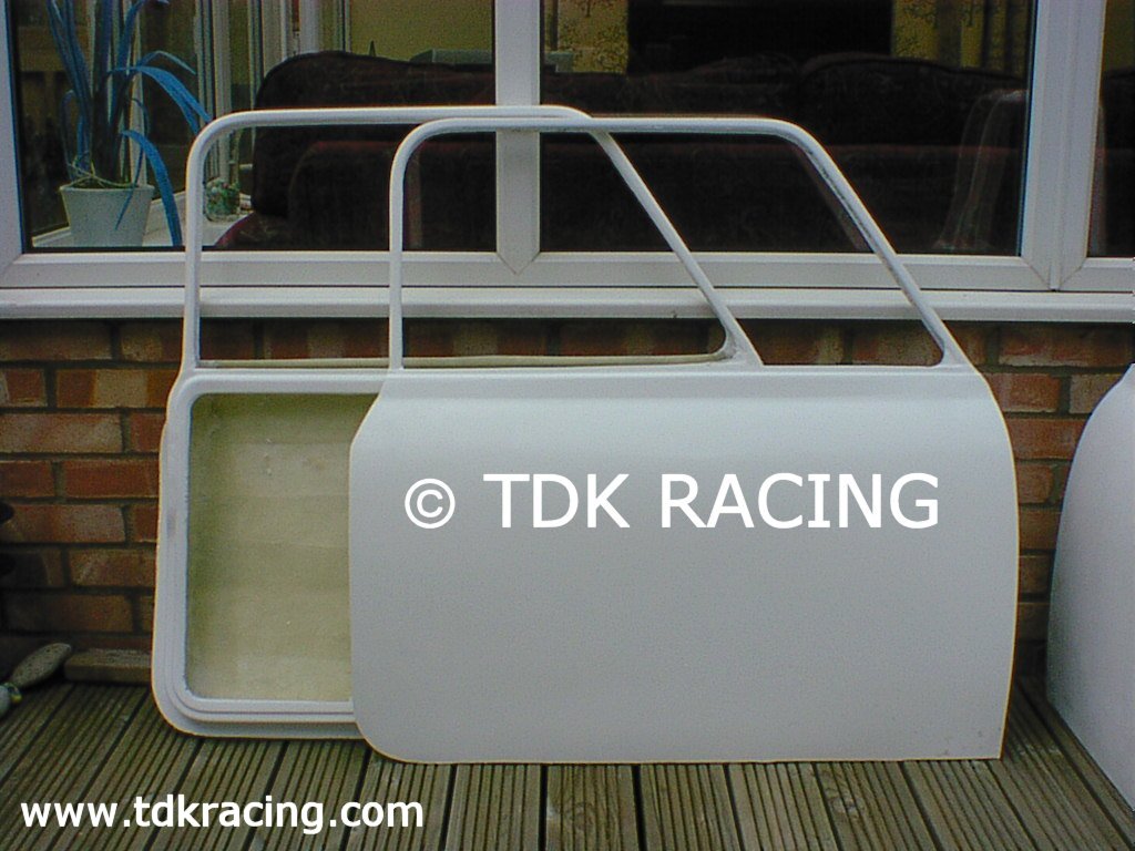

Alle zijruiten worden vervangen door plastic, en misschien de voordeuren en de achterklep van glasvezel.

Wat heb ik zoal gedaan de laatste tijd? Waar staat het project? (nog steeds in de garage :D )
Ik heb besloten hem initieel niet bij de RDW aan te bieden. Dit kost gewoon teveel geld & moeite. Op het moment is er ook nog geen achteruit voor de kit (van pro-motive) waarvoor ik uiteindelijk heb gekozen (een achteruit versnelling is een vereiste van de RDW).
Remklauwen zijn intussen compleet gereviseerd, 4-pots klauwen van de Metro-turbo. Kan dan alleen nog wielen monteren van 12" en groter. Niet zo'n probleem daar ik nu 16 licht-gebruikte FormuleFord slicks heb liggen (voor velgen van 13" x 7J breed). Ik heb een handmatig bandenapparaat gekocht (koopje) maar ik mis nog de nodige techniek om de bandjes om de velgen te krijgen (en mogelijjk ook nog een beetje kracht, damn wat is dat zwaar!).
Auto zelf heeft weinig vorderingen gemaakt, de auto is gestripped en klaar voor plaatwerk.
Dat was het zo'n beetje voor de voortgang.. Ik moet nog een hele hoop sparen voor ik de pro-motive kit kan kopen (zo'n slordige 4500 euro incl sperdif)
Als ik zo weinig vooruitgang boek, moet ik toch altijd een opkikker hebben waaraan ik me weer op kan krabbelen.. Die heb ik gevonden. Een gast in amerika maakt op het moment bijna exact de auto die ik aan heb bouwen ben. Hij heeft een gewicht van 400kilo berijkt door het gebruik van veel carbon fiber (voorkant, achterklep en boot floor (nederlandse naam?)). Ikzelf ben niet zo heet op carbon omdat het super-duur is en niet zoveel biedt boven glasfiber qua gewichtsbesparing. Plan is dus als volgt. Voorkant achterklep en DEUREN
van glasfiber te kopen, dit is nog redelijk te doen op een budget zoals het meine. Dan zal ik ook nog een extra buis in de rolkooi moeten lassen voor de deur, maar dat was ik toch al van plan.
