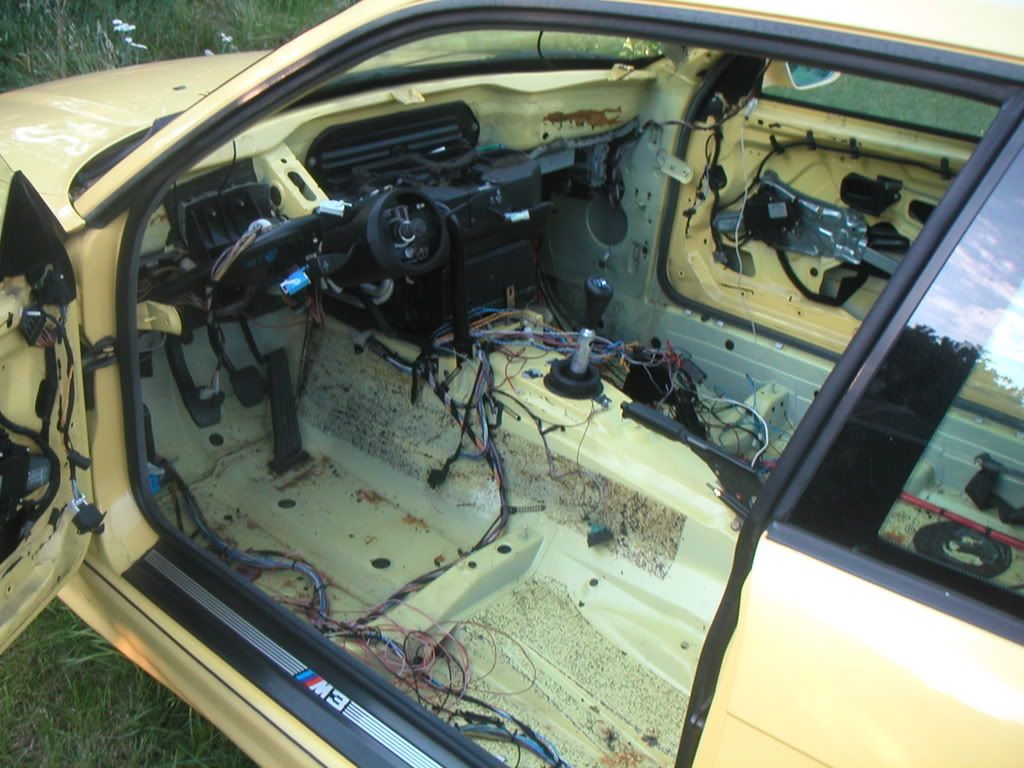

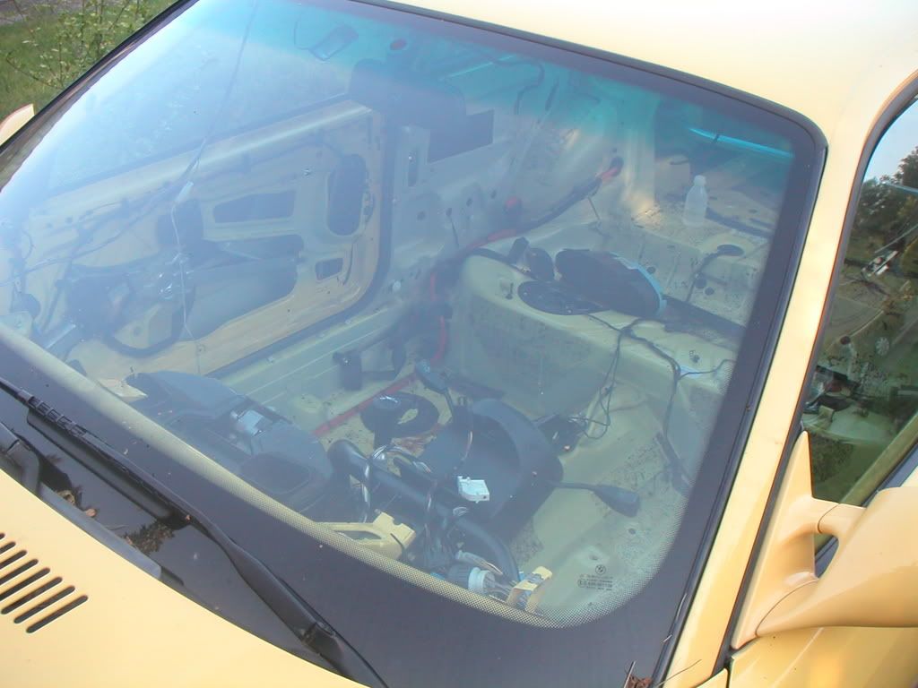

Ding word ondertussen steeds kaler, op dit moment is de bedrading binnenin aan de beurt. Volgens mij heb ik er al 10 KG kabelboom uit en er zit nog meters van die zooi in :shock:
[IMG:1024:768]http://img.photobucket.com/albums/v240/ ... CT2736.jpg[/img]
[IMG:1024:768]http://img.photobucket.com/albums/v240/ ... CT2735.jpg[/img]
Kachelhuis moet er ook nog uit, maar dat gaat handiger als de rest van de AC er uit is denk ik.
Ik wilde hem deze week eigenlijk al van binnen in de verf hebben, maar het is gewoon een hoop werk en aanklooien, vaak vind je achteraf een makkelijkere manier maar dat onthouden we dan maar voor de volgende keer. :mrgreen:
