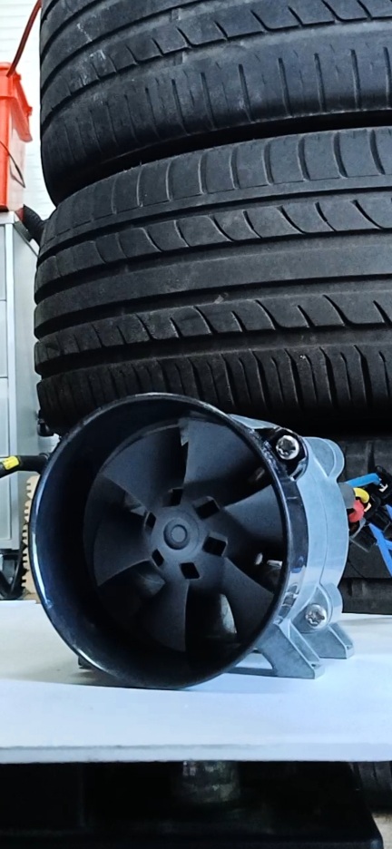

Re: Is (electrisch) geforceerde remkoeling iets wat geprobeerd is als track mod?
EDF's zijn geleverd..
Komt wel een zuchtje wind uit hoor
https://youtube.com/shorts/FfjucHVtDdo? ... MvaxxUkgJE

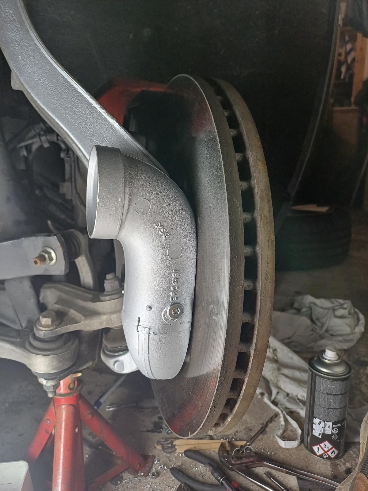

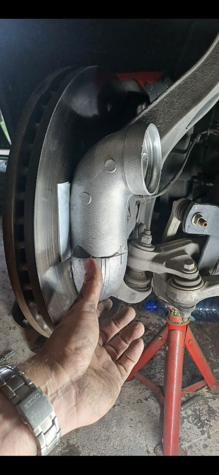

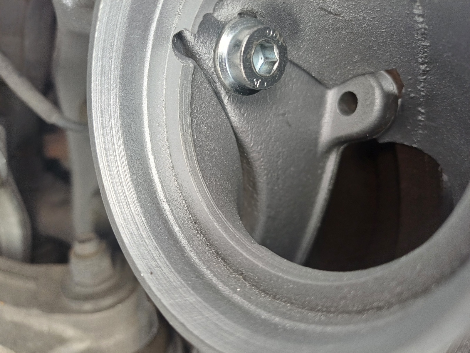

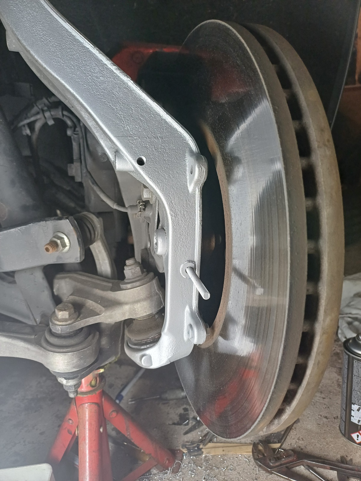

Nog beetje MacGyveren...(koekebakker?)
Niet eenvoudig omdat er bij insturen bijna geen ruimte overblijft.
Er moet onder 45 graden hoek een rond 70mm op komen. Nog wat flenzen en stukkie slang besteld.
Teller staat op 145€

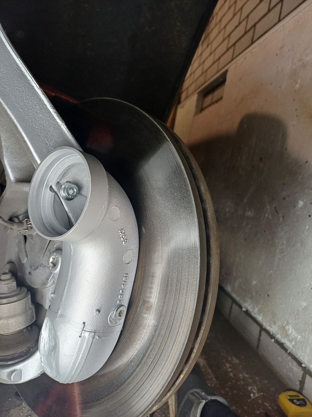

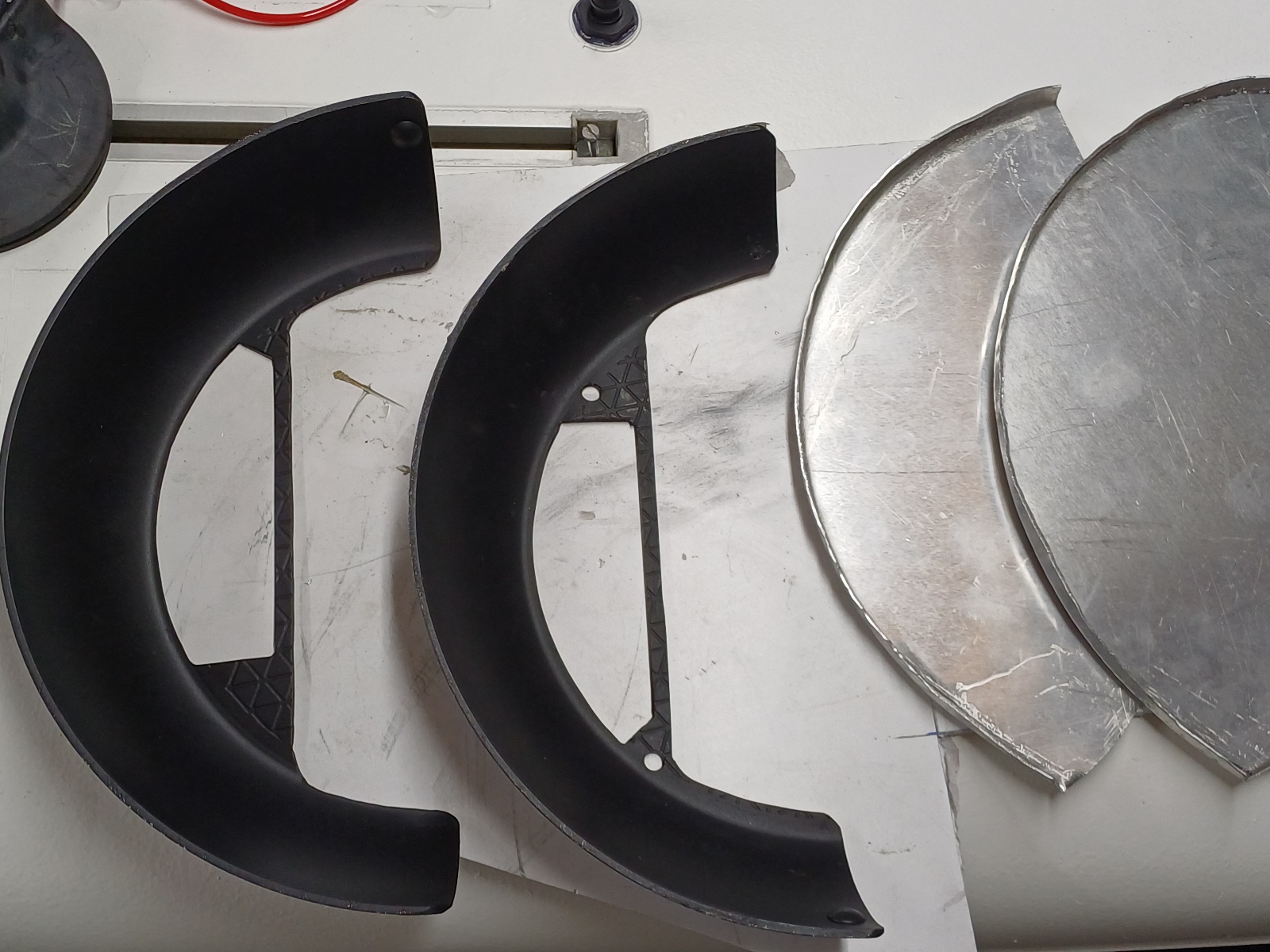

Hmm, heb drie maanden niet kunnen echt kunnen werken aan dit projectje
Nu weer opgepakt.
Het koekepanplan is in de metaalbak terrechtgekomen.
Het lukte niet goed om een nette verloop te maken naar rond 75mm.
Nu een poging met het aanpassen van een dunwandig aluminium gietdeel.
Dit lijkt te gaan lukken.
Ik hoop binnen 2 a 3 weken deze proef te kunnen testen.
Nu weer opgepakt.
Fijn dat het weer lukt om te sleutelen!
Moet het alu gietdeel gelast worden?
Ja natuurlijk ben ik ook sceptisch als het gaat om metaal lijmen op een plek waar hitte een rol speelt..
Toch een poging gedaan.
2 soorten prut, 1 tot max 500C (en knettersterk =5000psi) en 1 tot 1300C maar minder sterk (800psi)
Voor de zekerheid een borgdraad erbij zodat het nergens tussen kan komen als het toch breekt.
En helaas moest ik een gat in de duct maken om full lock te kunnen sturen. Dat gat gedicht met een hitteschild aan de binnenkant.
Niet zo mooi als ik hoopte. Het ding zit uiteindelijk met 2 inbus bouten vast. Volgende stap:
Beetje finetunen (gap naar schijf optimaal afstellen, en ringen onder de bouten etc.)
Ik heb kachelkoord waarmee ik de luchtlekkages aan boven en onderkant van de naaf wil reduceren. Des te meer lucht gaat door de kern van de schijf namelijk.
En vervolgens de slang monteren, en een goede bevestiging voor de EDF maken (op binnenscherm/schokbreker)
Er komt een extra inlaatductje op met gaas.
De EDF en de ESC komen in het uiteinde van de slang.
Daarmee tegen teveel aan vocht beschermt zolang ie uit staat.
En de ESC word zo optimaal gekoeld bij gebruik van de koelfan.
