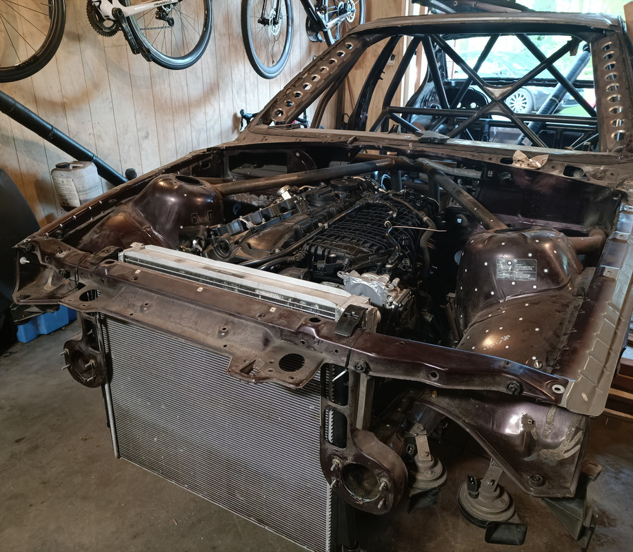

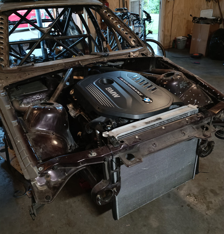

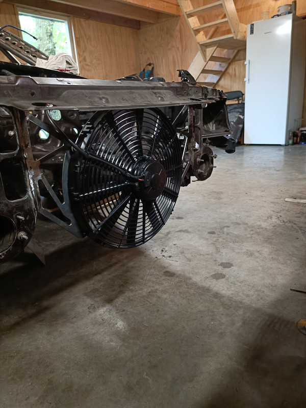

Klein mijlpaaltje, motorblok, bak en koelers hangen erin en passen. Het is op meerdere plekken erg krap(als in, iets meer dan 1cm ruimte), maar het past allemaal.
Intussen ben ik bezig met de rest van alle brackets en bevestigingen aan het casco voor dingen zoals de koelreservoirs, brandstofpomp, surgetank, pedalbox etc. Allemaal kleine klusjes maar het zijn er wel een heleboel, dus dat kost nog wel even tijd.

Met die kap op het motorblok, lijkt het blok wel heel erg ver naar voren te zitten. Is dat ook zo? of is het beeld zo vertekend?
Hsp
Berichten: 174
Lid geworden op: 18 mei 2020, 12:00
Re: B58 E36 tracktool
Bericht door Hsp » 26 aug 2024, 13:29
Estoque schreef: 26 aug 2024, 12:40 Met die kap op het motorblok, lijkt het blok wel heel erg ver naar voren te zitten. Is dat ook zo? of is het beeld zo vertekend?
Hij zit op een cm of 3-4 vanaf het schutbord, alleen normaal komt bij een F-serie het achterste gedeelte van het blok onder de parafaan, dat is nu niet het geval. Straks met de parafaan erop oogt het denk ik beter maar die komt volgens mij alsnog niet zo ver naar voren als bij een M140i.

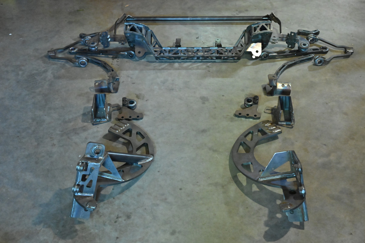

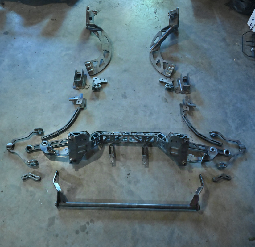

Het maak en laswerk van het onderstel schiet mooi op, de meeste dingen zijn gelast, op een paar onderdelen waarmee ik een las of buigfout gemaakt heb na, die zijn opnieuw besteld en moeten nog weer gesneden worden. Blijft leuk om alles vanaf de tekening in het echt te zien, vooral als t dan ook nog eens allemaal past. Volgens mij had ik de stabi hier nog niet gepost, die is er ook bijgekomen aangezien de bestaande opties uiteraard niet werken met mijn vooras.
Was al met al nog best wel een klus, ook omdat het bijna allemaal hogesterktestaal is wat wat zorg nodig heeft mbt voorverwarmen, las-volgorde, en gecontroleerd afkoelen. Als ik de laatste deeltjes binnen heb kan ik de rest ook afwerken. Als alles meezit zijn tegen die tijd de fusees en lagerblokken ook beide af.

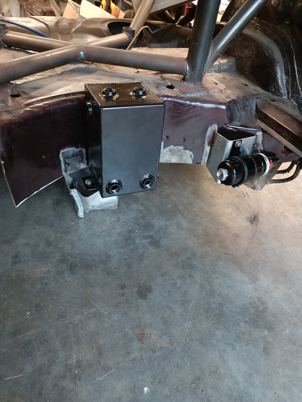

Verder ben ik met het casco een mooi stuk opgeschoten, meeste reservoirs, pompjes, regelaars en dergelijke hangen er ondertussen in. Ook binnen zitten de meeste punten zoals gordel punten, pedal-box etc er ondertussen in. Zoals op de fotos wel te zien moet het allemaal nog wel afgelast en afgewerkt worden, momenteel ziet het er allemaal niet zo goed uit vanwege de oude lak etc maar daar moet je even doorheen kijken🤪🙈.

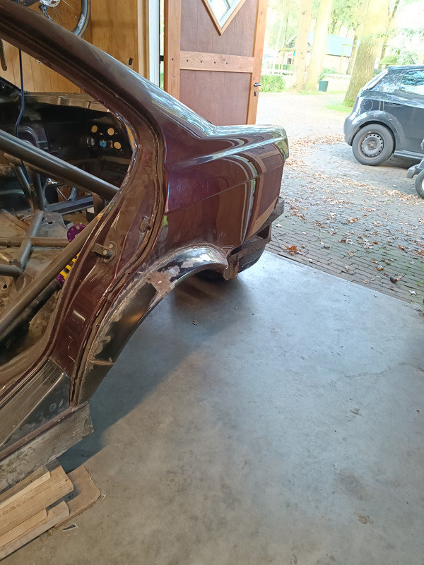

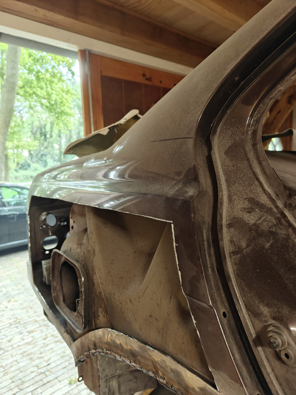

Verder ben ik begonnen met het verbreden van de body achteraan, 4cm erbij per kant zodat er straks als het goed is een 295 band achteraan past. Dit lijkt zoals het er nu inzit allemaal te passen, maar hiervoor moet eerst alles qua achteras verder af zijn zodat ik dit definitief kan checken. Als alles past zoals verwacht kunnen ze dan netjes afgewerkt worden.

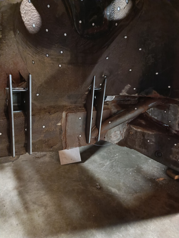

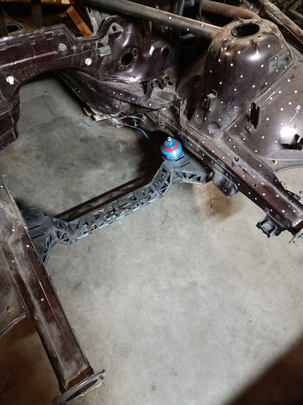

Ook de ophangpunten voor de bovenste draagarm voor passen gelukkig goed, was redelijk afhankelijk van hoe goed de scan uit zou pakken maar die bleek gelukkig best accuraat. Roest en smerigheid op de foto moet je even wegdenken 😜

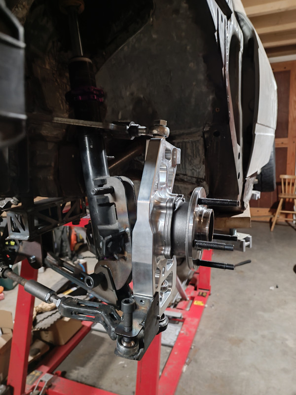

Hele poos stil geweest van deze kant, maar langzaamaan toch wel vorderingen gemaakt. Nadat het onderstel klaar was deze gepast; gelukkig paste dat bijna in keer zonder aanlopen en dergelijke.

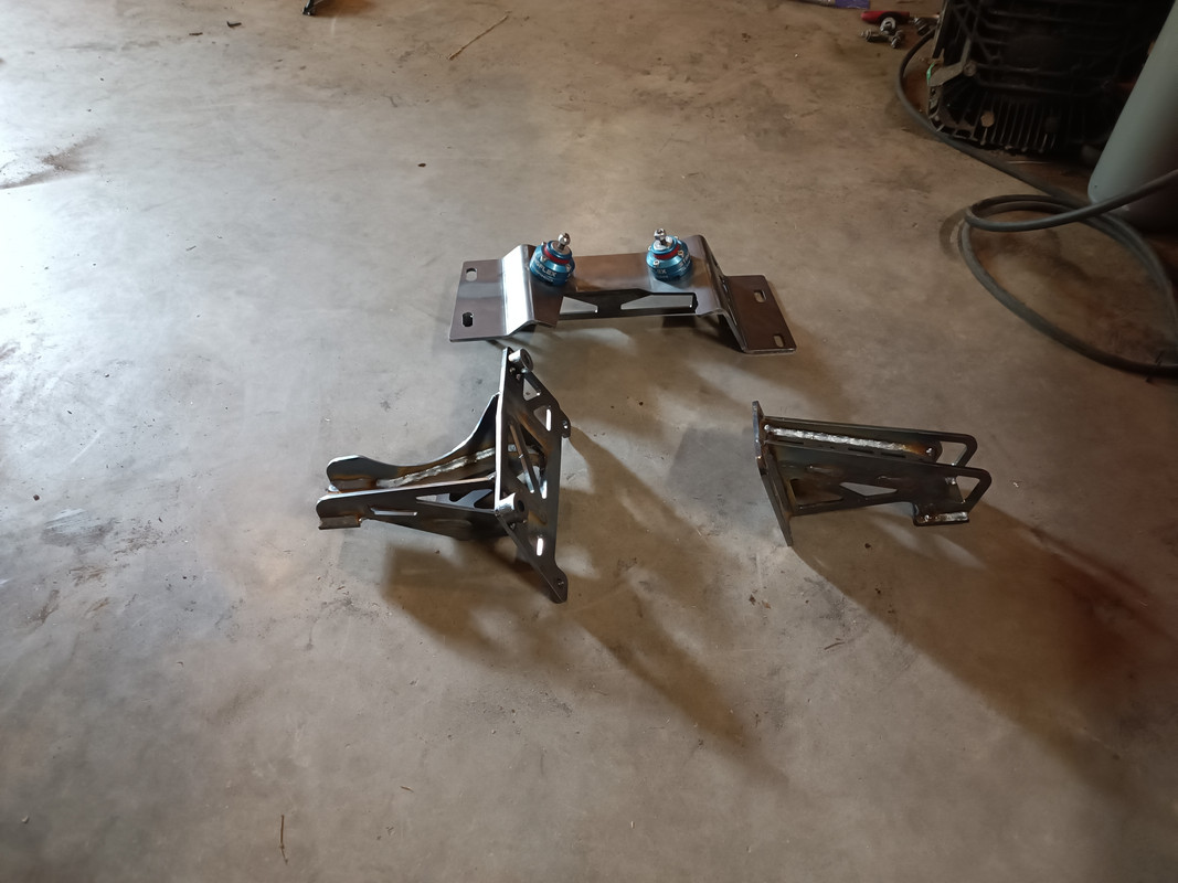

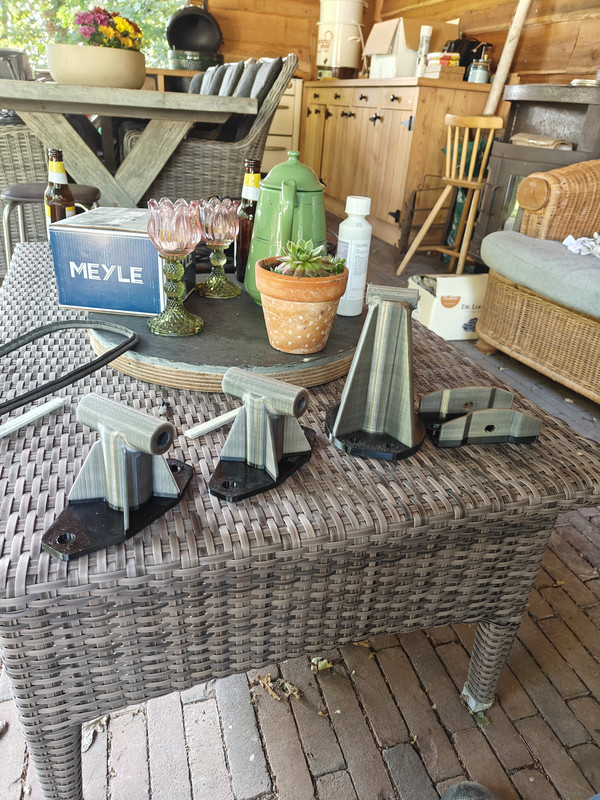

Daarnaast nog een paar lichtgewicht bumpersteunen gemaakt om wat gewicht te besparen.

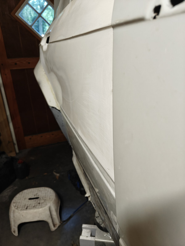

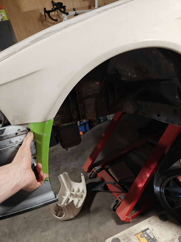

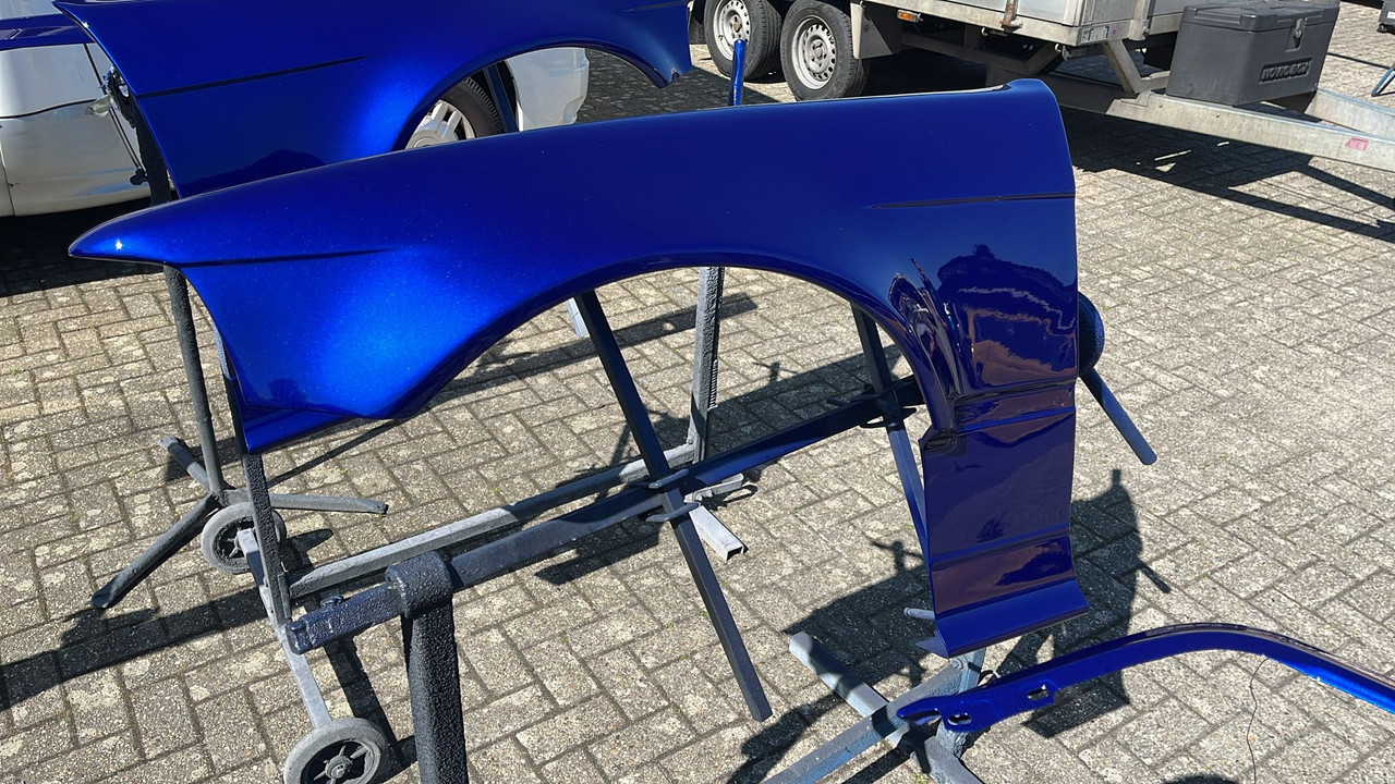

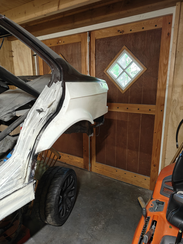

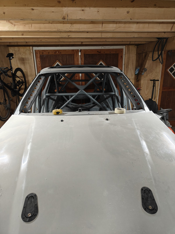

In de tussentijd ben ik verder gegaan met het casco zelf. Na een aantal rondes in verschillende stijl gemaakt te hebben met bredere stalen spatborden stonden deze me allemaal met de verbreding die ik nodig ben niet aan. Aangezien het natuurlijk allemaal nog niet werk genoeg is dus toch een andere weg ingeslagen. Hierbij heb ik een fitmentlab overfender in de bestaande carrosserie ingebouwd, en het staalwerk erachter weggeslepen om nog wat gewicht te besparen.
Vooraan uiteraard ook, en om de bodyline mooi te houden heb ik deze voor en achter ingescand en een aantal aanbouwstukken gemaakt met de 3D printer. Helaas geen betere fotos van gemaakt voordat ze netjes weggewerkt werden.🙈

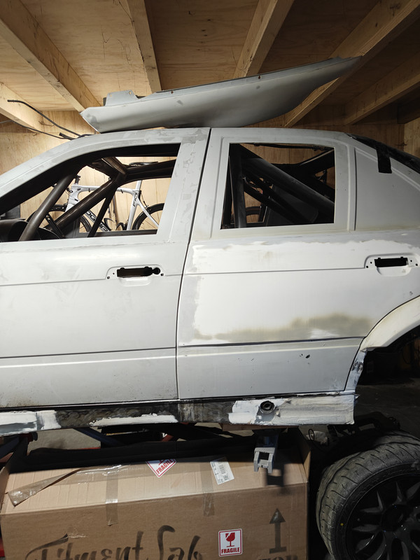

Voor de bredere schermen moest de deur natuurlijk ook weer verbreed worden en netjes afgewerkt zodat het allemaal mooi aansluit bij de deur ervoor.
Verder natuurlijk alle polyester delen wat netter maken, in de spuit plamuur zetten en alle accessoires zoals deursloten, spiegels, ruitensproeiers, aerocatches etc etc er in bouwen.

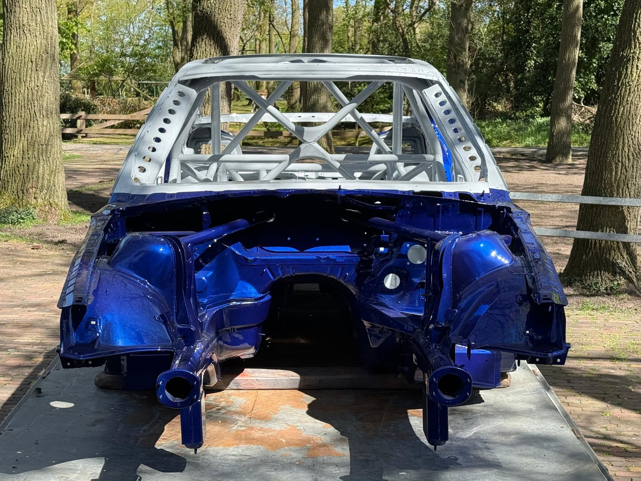

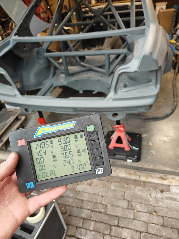

Vervolgens de auto op de nodige plekken in de steenslag protectie gezet, alles geschuurd en in de primer laten zetten. Nog even snel gewogen wat t casco nu uiteindelijk weegt met de kooi, viel nog een beetje tegen, op basis van het door BMW aangegeven casco gewicht had ik toch een kilo of 30 lichter verwacht.
Hierna kwam, in combinatie met het netjes maken van hiervoor het allersaaiste gedeelte van de build, namelijk het schuren van het hele ding, dat is wel een taaie pil, met name het casco zelf met zon kooi er in is echt heel erg veel werk, denk dat ik dat nooit meer doe.

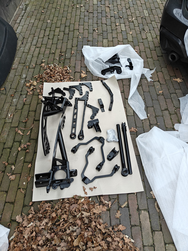

In de tussentijd kwamen de ondersteldelen terug van de coater. Gefreesde delen staan niet op het plaatje maar die zijn netjes geadoniseerd.

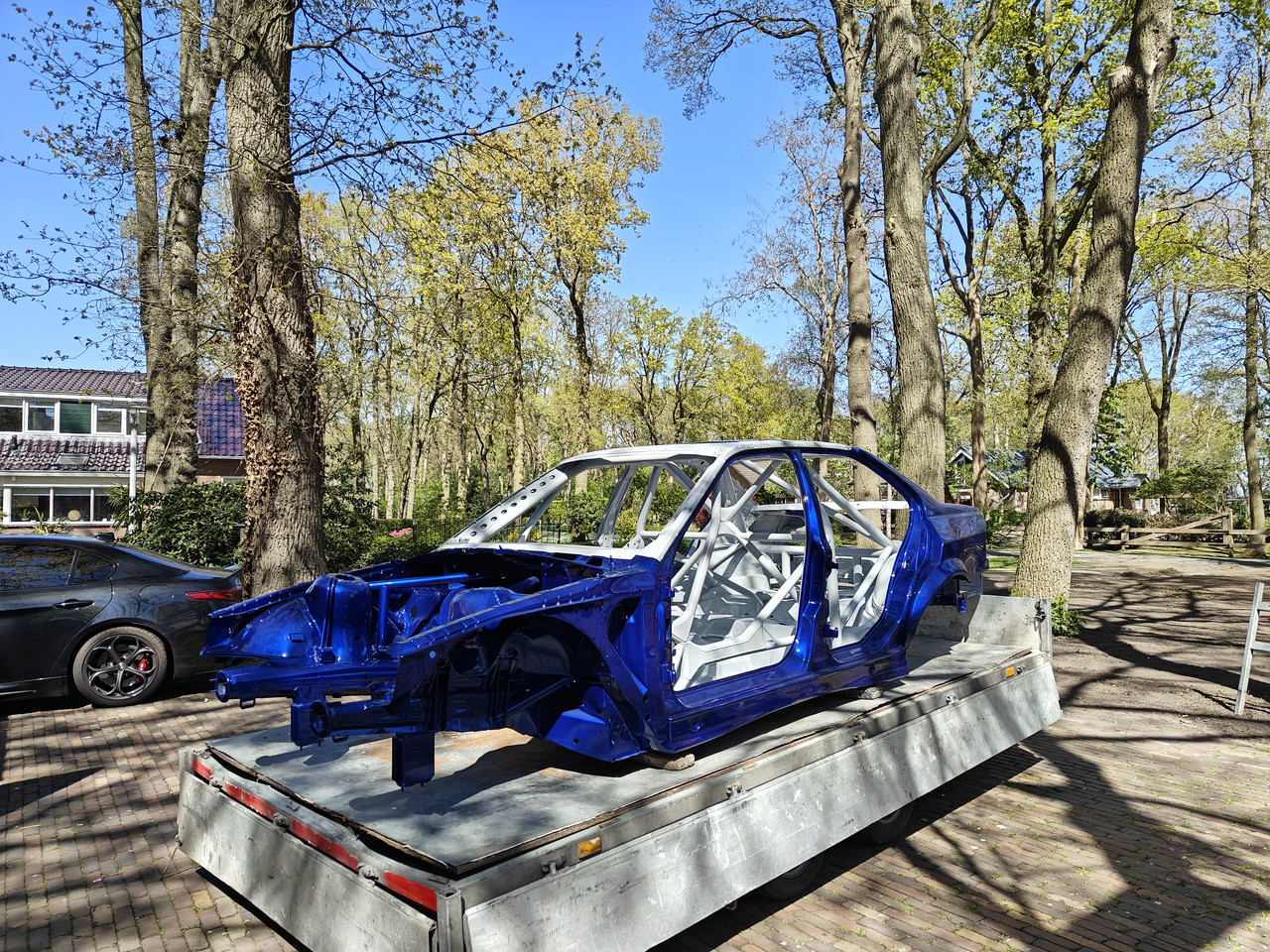

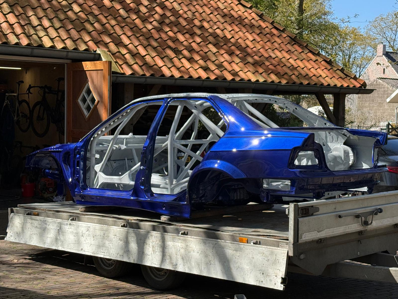

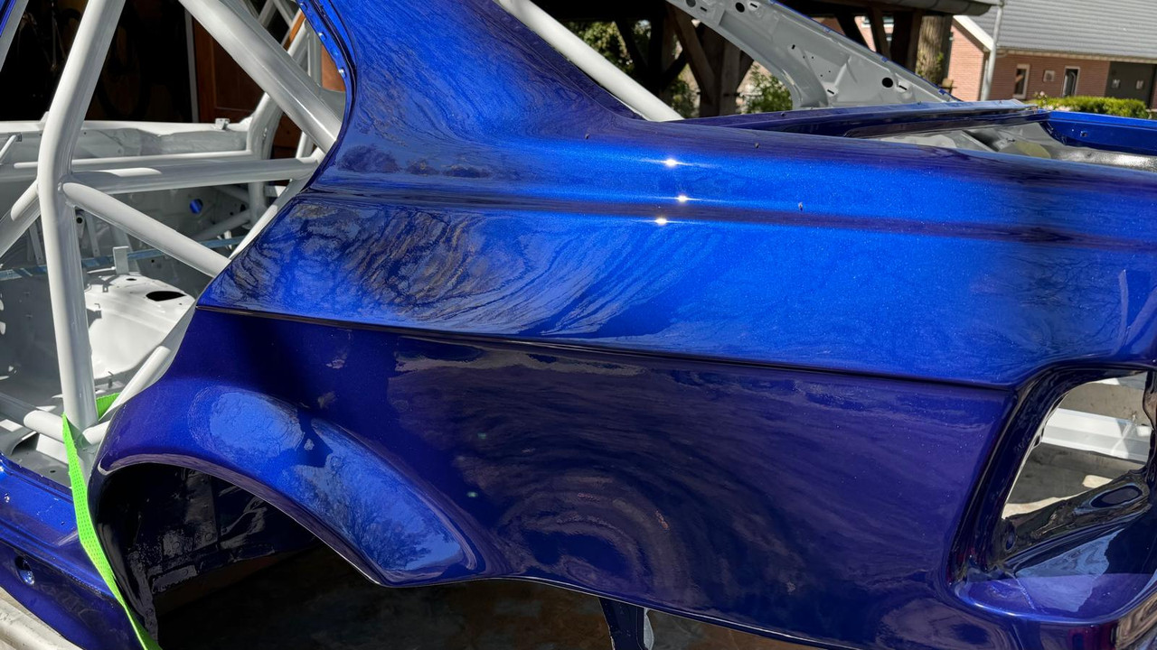

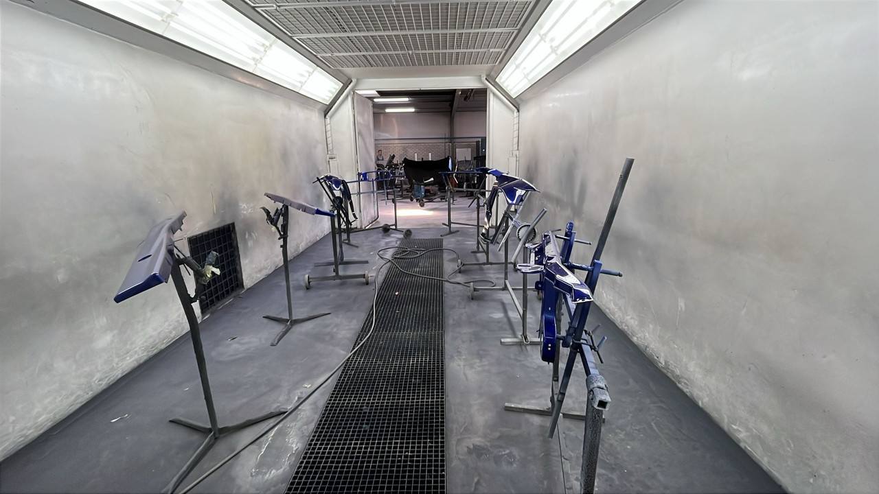

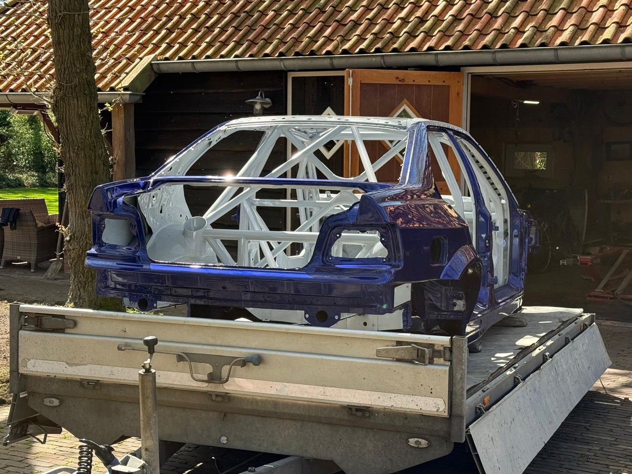

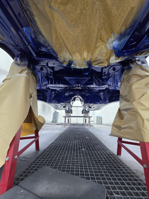

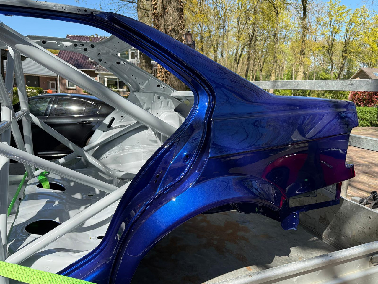

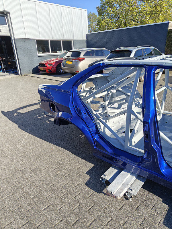

Na heel lang schuren was het dan eindelijk toch zover dat alles in de lak kon. Ik heb gekozen voor San Marino Blue aan de buitenkant en een grijs-witte kleur aan de binnenkant.
Motorruimte en onderkant ook allemaal netjes meegespoten. Erg blij met het resultaat, tis wel ongeveer zoals ik ook voor ogen had.
Vanaf nu kunnen we weer rustig aan opbouwen, dan kan in ieder geval alles wat aan de auto gebouwd worden er aan blijven zitten ipv dat alles er weer af moet.
