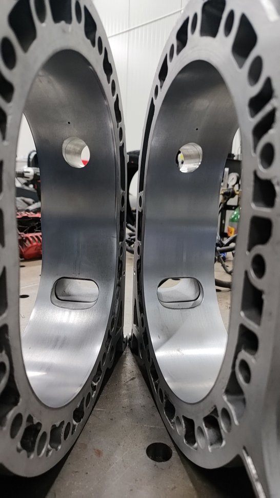

En voor de motor heb ik een andere template binnen gekregen + nog wat andere tools. Daarmee heb ik in de (noodgedwongen) vrije tijd originele poorten vergroot naar een "street port". Voor de primary poorten zijn daarmee aanzienlijk groter geworden.
Nu komt het lastige, de poort timing en duration uit zien te vogelen. Dan kan ik eindelijk weer gaan rommelen met het ontwerp van het inlaatspruitstuk.

Estoque schreef: 28 apr 2025, 14:35 Wat is de reden dat je voor de Streetport gaat en niet voor de Bridgeport?
Dikke wankel bouwen staat heel hoog op m'n "ooit dat nog" lijstje.
Omdat dit gecombineerd word met een semi-peripheral port

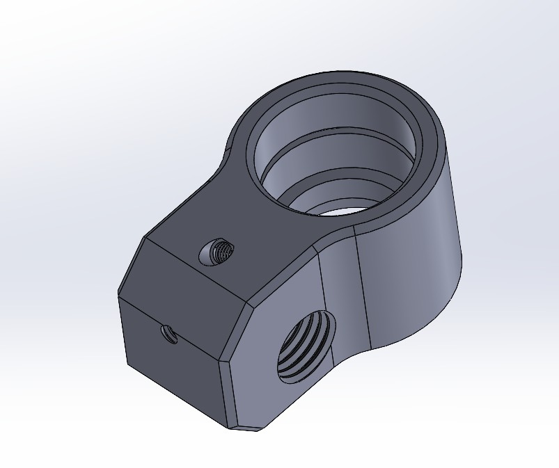

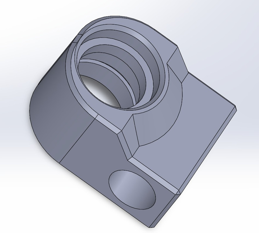

Ook heb ik speling op 2 koppelstangen van de achter ophanging. Deze heb ik ooit vervangen voor verstelbare zodat ik links en rechts de camber afzonderlijk kan afstellen. Deze zijn uitgesleten dus dat is probleem 2.
Nu heb ik hier even over na zitten denken wat de beste optie is. In mijn rondvraag heb ik van iemand een CAD file toegestuurd gekregen. Deze heb ik deels misbruikt om nieuwe delen te ontwerpen. Dat ging wat makkelijk dat de auto op bokjes te zetten zodat ik de koppelstangejtes onder de auto vandaan te halen om alles op te meten.
Het vernieuwde ontwerp gaat gebruiken maken van spherical bearings, in plaats van een vaste bus.
Van het weekend even de 3D printer aan slingeren voor een prototype, en dan die ook maar laten maken. Als ze goed zijn.

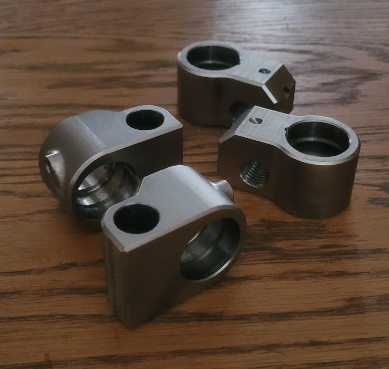

Vandaag heb ik onderdeeltjes uit mijn laatste post binnen gekregen. Om even aan te geven waar m'n hoofd vooral niet aanwezig is :lol: Gemaakt uit chromoly. Ik moet nog afstandbusjes maken dus dat zal ook wel weer eventjes duren....

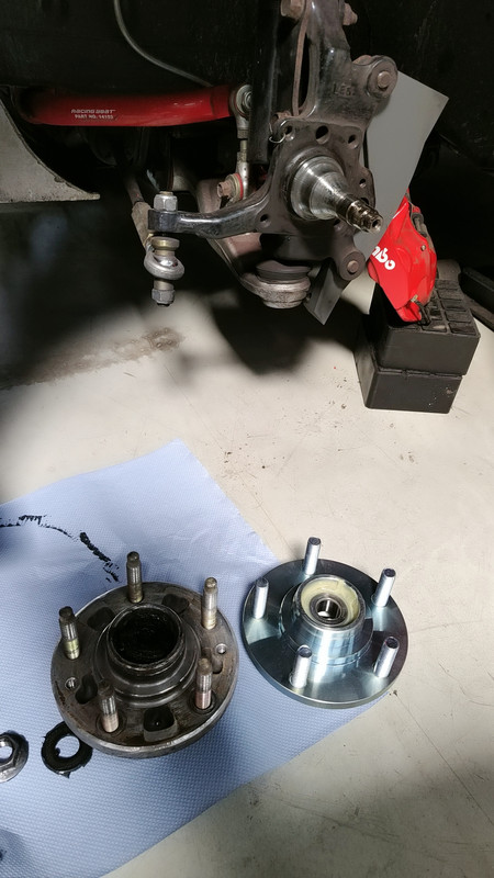

Ook waren de problemen met piston knock-back nog niet verholpen na het monteren van de nieuwe remschijf harten. Nu heb ik stalen wielnaven gemonteerd ten opzichte van de originele aluminium. Morgen neem ik de auto mee naar werk en dan kunnen we aanvoelen of dit wél de oplossing is geweest.

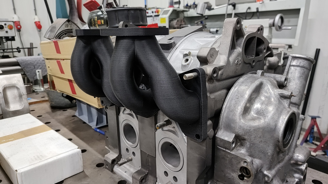

Het motorblok waar ik mee bezig was, voor de rx7 FB, daar heb ik (inmiddels ook alweer lang geleden) een inlaatspruitstuk met enige moeite voor ontworpen. Ik heb een prototype geprint, ik had ambitieus het idee om nog een variant te maken en te testen voor de definitieve versie komt. Maar ik denk dat ik dat laat voor wat het is.

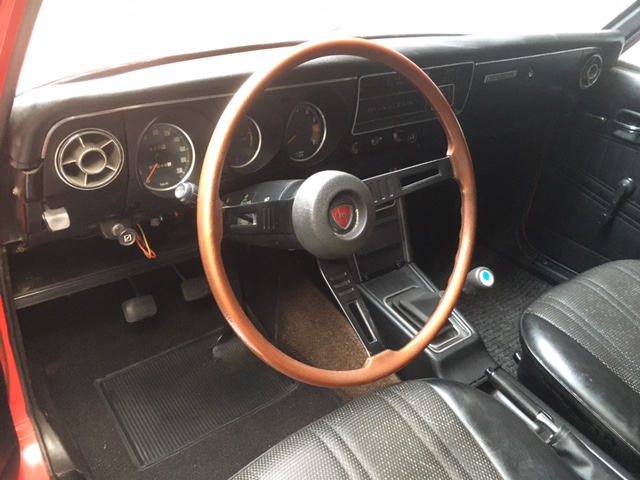

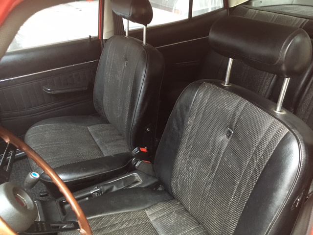

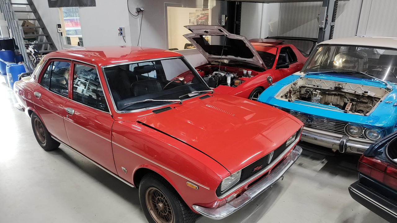

Dus alles was gelijk verziekt. Ik ben wezen kijken, kennis gemaakt met die man en afgelopen weekend was het eindelijk zo ver om de auto op te halen.
Een Mazda RX2 sedan, verkocht in Nederland in 1972, rijdend naar Belgie vertrokken in '93 en nu weer terug in Nederland.
Naar mijn weten 1 van 4 Mazda's RX2 in Nederland.
Moet nog volledig nagelopen en rijklaar gemaakt worden. Waaronder een motor revisie puur ter zekerheid omdat dit gewoon écht oud is.
Super blij! :hosanna:
