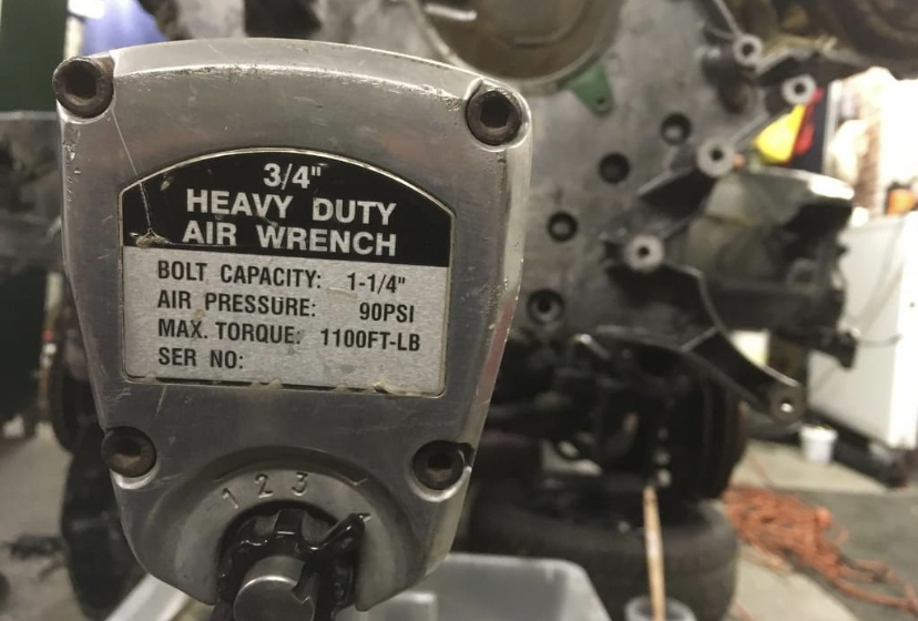

Ik kan de krukas niet op het vliegwiel blokkeren, want dan past het blok niet meer in de bok.
Daarvoor moet ik em weer in de kraan hangen, maar ja dan heb ik wel een gefixeerde krukas, maar dan zwiept het hele blok gewoon in de kraan.
Ik blokkeer de krukas nu middels houten blokjes die steunen op de zijwand.
Ik heb al met nagenoeg mijn volle gewicht van 80kg en een wringijzer van 0.8 of 1m op de bout gehangen. Maar ik durf niet lomper te gaan.
@pimini waar heb jij de stang dan opgezet?
Ik heb al geprobeer om de krukas te vergrendelen middels moeren van het vloegwiel door de motorsteun te draaien, maar dat wil niet goed
en ban bang het draad in het blok te beschadigen.
Een m52 blok timen is echt wel zelf te doen hoor.
je verward mij met iemand die weet wat ie doet ;-)
Ik geloof je direct, als je weet wat je doet en weet waar je op moet letten.
Dat weet ik eenvoudig weg niet en omdat de gevolgen van een foutje vergaand is en dus niet een wiellager of 2 die je onvoorzien moet kopen.
Durf ik het zelf niet aan.

Bericht door Milka » 15 nov 2021, 20:24
mmm zo te zien mag en kan het wel wat lomper.
wel slim om het blok op de grond te leggen. dan kan ik de druk op de vloer afwenden ipv de zijwand van het blok
lees daar ook dat het een eenmalige bout is en dat ie vervangen moet worden.
ook goed te weten
thx

Ik gooi ‘m er nog maar eens in, met die krukasbouten moet je niet gaan lopen rommelen. Even een 3/4” luchtsleutel lenen (boer heeft er vaak wel één) die 1000+nm doet. Je hebt geen grote compressor nodig, een kleintje met 8 bar is prima. Wel een slang met grote doorlaat. Prrrt..los.

Bericht door Milka » 16 nov 2021, 08:11
@rjk
Ook nog een idee
Kan even bij de lokale garage die hebben dat mss wel. Compressor is er of de slang ok is zie ik dan wel.

Bericht door Milka » 16 nov 2021, 21:21
Net een uurtje wat youtube zitten bekijken, dat valt idd reuze mee.
Rustig stap voor stap ea doorwerken en in mijn geval check en dubbel check te doen, dan moet dit idd te doen zijn.
Thx voor de inspiratie en motivatie.

Bericht door Milka » 13 dec 2021, 20:49
RJK schreef: 16 nov 2021, 07:37 Ik gooi ‘m er nog maar eens in, met die krukasbouten moet je niet gaan lopen rommelen. Even een 3/4” luchtsleutel lenen (boer heeft er vaak wel één) die 1000+nm doet. Je hebt geen grote compressor nodig, een kleintje met 8 bar is prima. Wel een slang met grote doorlaat. Prrrt..los.
Het was even geduld hebben, eerst een blokkeer setje mogen lenen van een alleraardigste DF-er hier in de buurt en van iemand uit het drop kreeg er eerst 1 te leen met capaciteit van 850Nm. Deed niks.
Gelukkig buurman sinds kort bij de MAN aan t werk, zojuist een vergelijkbaar apparaat als boven, geschikt voor vrachtwagen, 30sec in de hand gehad.
Prrrrt los. :blink:
