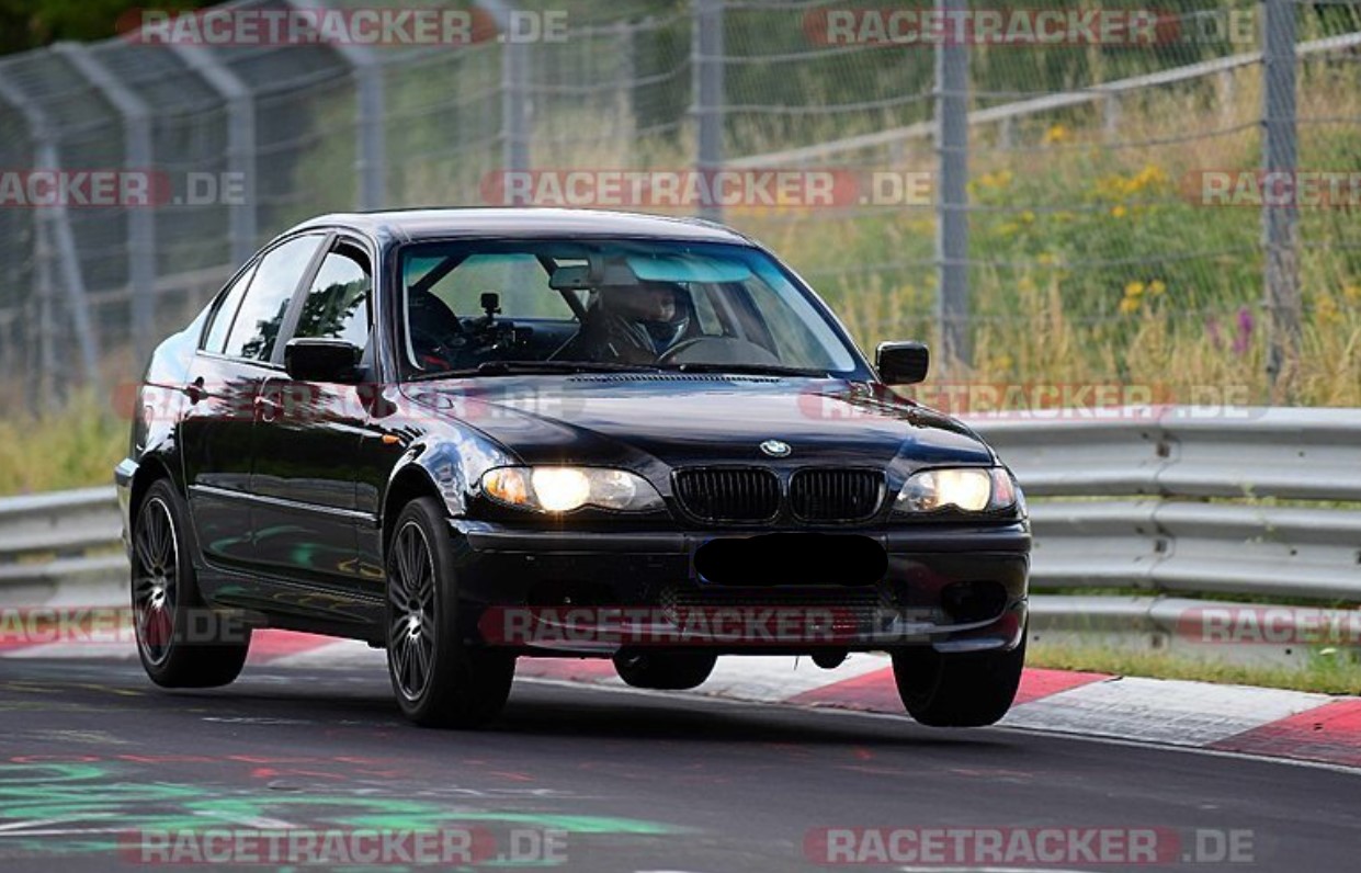

haha wel een gave foto, 4 wielen los :tooth:

Fantastische foto! :clap: Doet me eerder denken aan het WRC dan aan circuitrijden. :mrgreen:

Leuke foto! Gefeliciteerd met de verkoop van de scooby ;)
