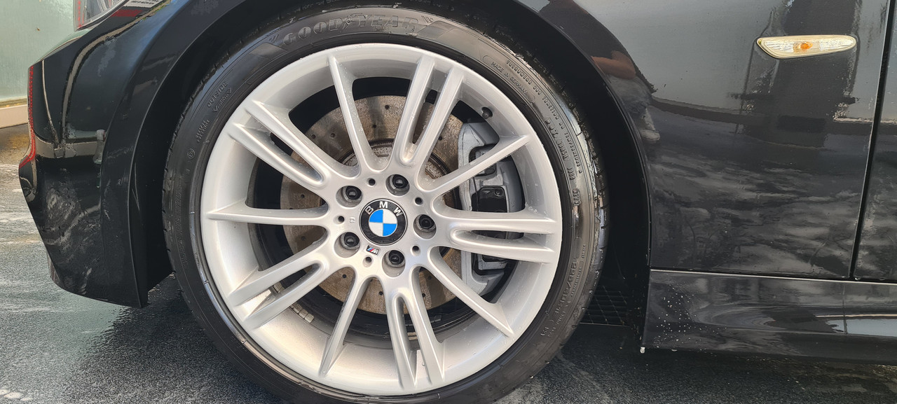

Eind maart heb ik de 330d bij The Engineer's garage afgeleverd. Ik heb Nick om advies gevraagd wat een mooie upgrade is wat betreft de remmerij. Een big brake kit vond ik wat te duur dus daarom was ik opzoek naar een mooie tussenoplossing. In overleg zijn we uitgekomen op de volgende aanpassingen:
- originele remschijven van BMW ( Brembo schijven trekken erg snel krom kreeg ik te horen)
- Remblokken van de E93 M3, de remblokken van de cabrio zijn net wat beter vanwege het hogere wagengewicht.
- staalomvlochten remslangen van Goodridge
- Remvloeistof met een hoger kookpunt.
De remmen achter hebben we origineel gelaten, de staalomvlochten remslangen zouden ook achter geplaatst worden. Helaas zaten de oude slangen helemaal vastgeroest, ze zouden daarvoor de brandstoftank een eind moeten laten zakken om ze alsnog te kunnen vervangen. Dit zou echter een hoop extra werk zijn dus hebben we besloten om dit voorlopig even uit te stellen.

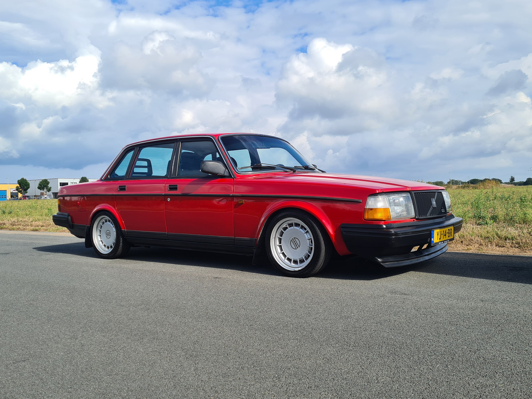

De Volvo 240 heb ik eind Maart eindelijk verkocht, ondanks dat ik het een prachtige auto vond had ik er niet erg veel driving-fun mee. Hij heeft helaas ruim een halfjaar te koop gestaan voordat er iemand toehapte. Had niet verwacht dat het zo lang zou duren maar het was wellicht ook niet de beste periode om een auto te verkopen. Hij is naar een liefhebber gegaan die er volgend jaar mee naar de Noordkaap wil, nog even een plaatje van de 240:

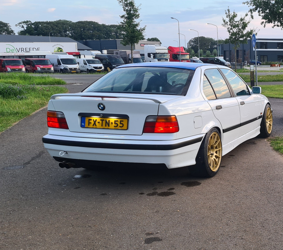

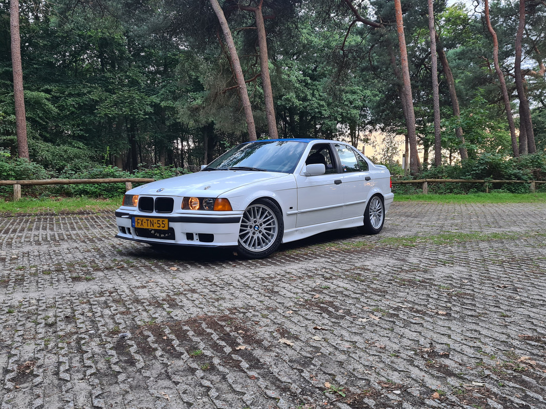

Sinds vorig jaar ben ik ook in het bezit van een E36 325i tracktool. Het is er een op kenteken uit het bouwjaar 1993 met de volgende specs.
- E46 330i remmen
-intrax schroefset
-3:45 verhouding
- platen sperdifferentieel.
-schroefkooi
-1250 kg
Afgelopen zomer heb ik gekozen voor protrack one velgen met Nankang AR-1 banden in de maat 235/40/R17, dit is de centen meer dan waard! Ze staan super onder een e36 en de semi's leveren erg veel grip op de baan. Ik heb 2 weken lang met de E36 op de Nurburgring gereden en dat was een super ervaring.

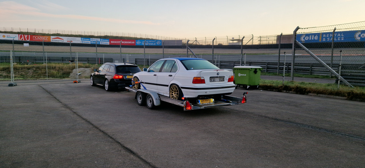

Op 5 en 6 November heb ik mijn racelicentie gehaald via Driving-fun. Dit was altijd al een droom voor mij geweest die nu eindelijk uitkwam. Dinsdagochtend de E36 op de autoambulance gereden en vertrokken.
Aangekomen in Zandvoort reed ik de E36 de kar af en gelijk viel op dat het acculampje aan was, de dynamo bleek overleden. Gelukkig met de hulp van de ANWB was de auto rond 12:00 uur gereed en kon het sturen beginnen. Met behulp van een goede instructeur en vervolgens veel rijden heb ik tijdens het examen een rondetijd van 2:02.19 kunnen neerzetten. Zowel de instructeur als ikzelf waren erg tevreden over de auto, wel zijn er nog een aantal verbeterpunten naar boven gekomen tijdens deze dagen die ik de komende tijd ga aanpakken.
- Met 1250 kg is de auto aan de zware kant, ik wil dit in ieder geval verlagen door het schuifdak te verwijderen en door het monteren van polyester deuren/motorkap/kofferdeksel.
- Meer negatief camber op de vooras voor hogere bochtsnelheden.
Ik houd jullie op de hoogte!

Gaaf zeg!
Bewuste keuze voor een E36 of meer toeval? Momenteel is er vooral een verschuiven naar E46/E90/E87 qua circuitauto's dus je bent 1 van de weinigen nog!
OnlineMartijn_bmw
- Berichten: 30205
Re: mijn auto: BMW E91 330d / BMW e36 325i tracktool
Gaaf ding die e36
945t
- Berichten: 54
- Lid geworden op: 27 okt 2019, 20:23
- Auto: BMW e36 325i/BMW E91 330D
Bedankt! Eigenlijk vooral vanwege het lage gewicht gekozen. Met de E91 mag ik 1800 kg trekken en dat komt met een E36+ trailer perfect uit.matthyssie schreef: 18 nov 2024, 10:39 Gaaf zeg!
Thanks!
- Berichten: 58491
Mooie info. Leuke E36!
