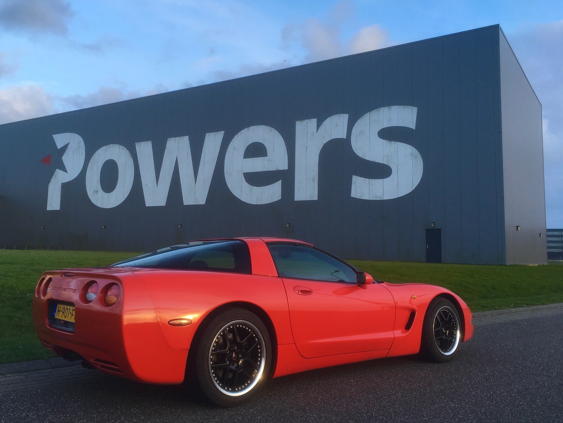

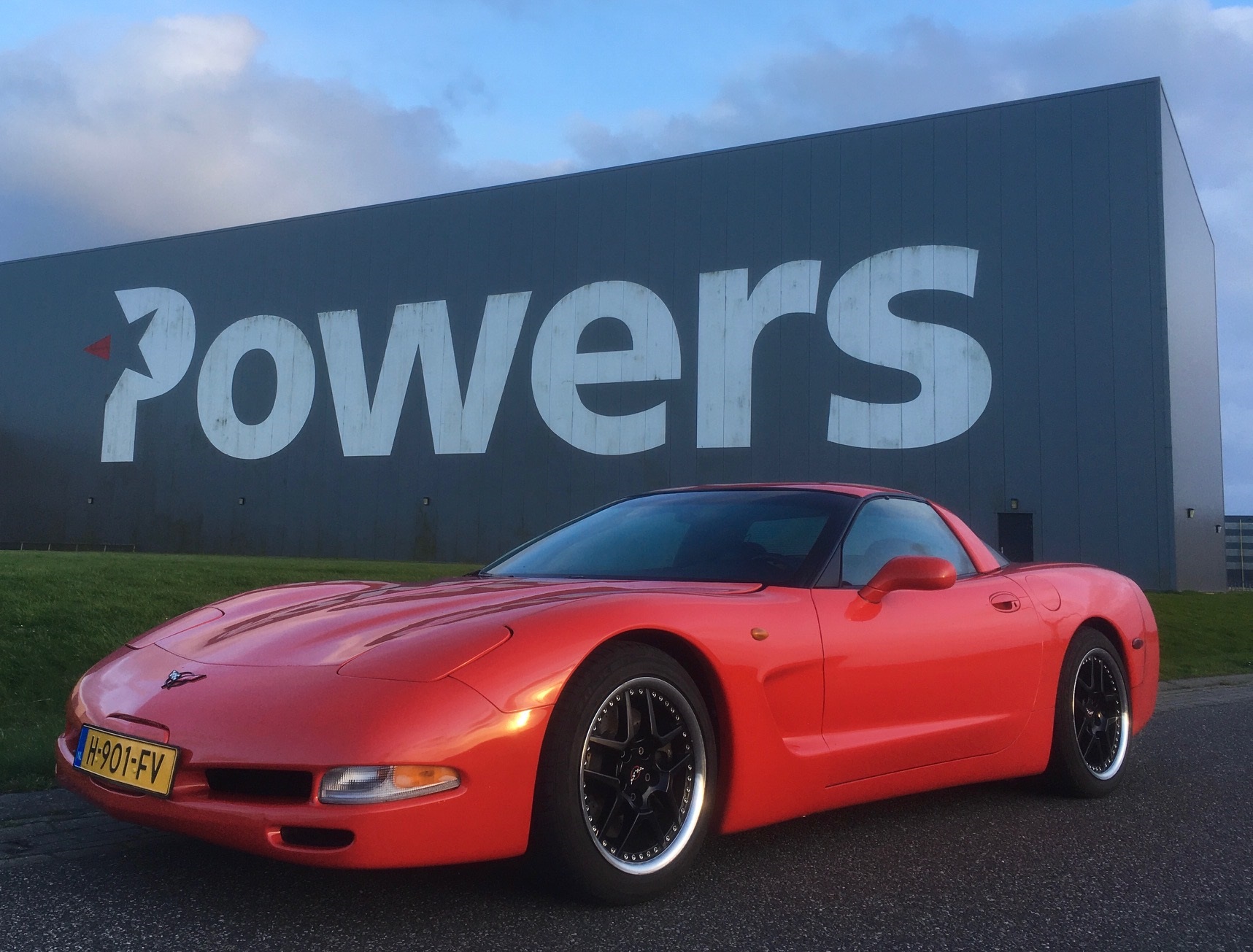

Alweer zo'n 2000 km erbij gereden, ding doet het prima.

Nog wat updates/upgrades doorgevoerd of alleen maar afgetankt?
Re: Redneck
Bericht door ///Joost » 11 mar 2020, 14:19
Donders wat een powers! :D

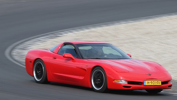

Alweer een tijdje terug wat rondjes gemaakt met de Corvette op CPZ. Het viel mij lang niet tegen eigenlijk, eerst wel onwennig want ik vertrouwde die Amerikaanse remmetjes nog niet zo. Maar dat bleek geen probleem dus toen het tempo wat opgevoerd. Knot nog bedankt voor het video-materiaal!
Best zin in een roadtrip door de Alpen ofzo maar voorlopig toch maar even in de buurt blijven nog.
