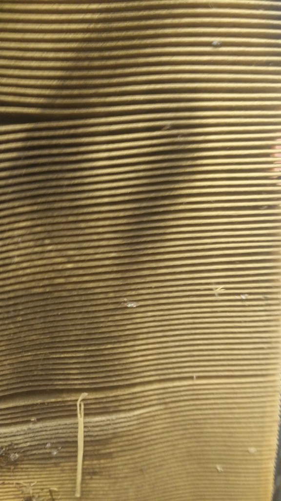

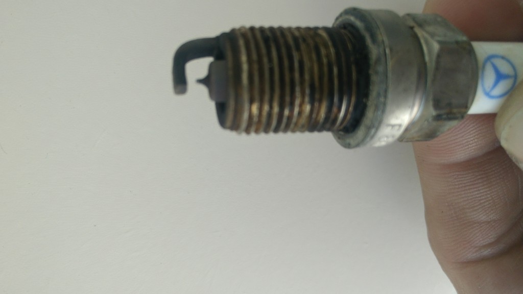

16 bougies waarvan er zeker 4 niet in 2009(laatste vervanging..)zijn vervangen, luchtfilters(wel origineel AMG) die niet op de NL facturen zijn terug te vinden(zijn ook door en door vuil), interieurfilters die lang, lang geleden zijn vervangen(of niet...). Oliefilter is wel redelijk recent vervangen.
Dat dan weer wel....
