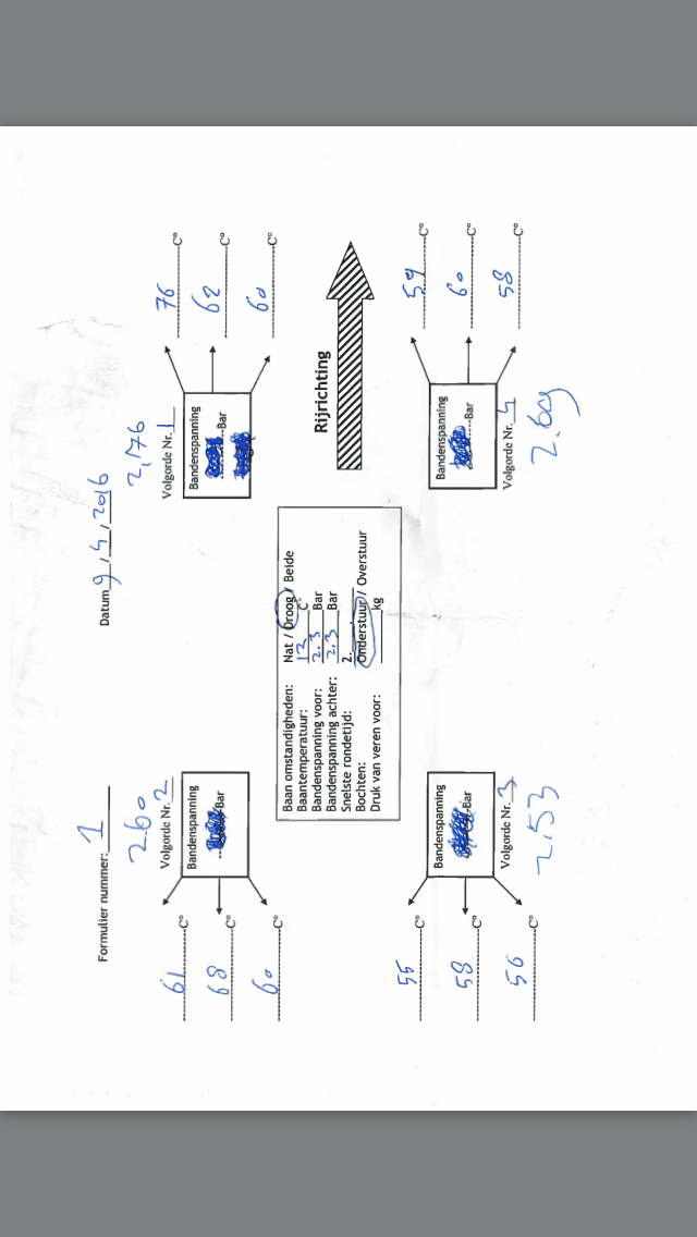

Bericht door Eric Z » 12 apr 2016, 22:41
Kan je de afbeelding niet uit de pdf kopieeren, vind dat soort download sites altijd een beetje dubieus.
Maar goed, hier een screenshot van de pdf via de telefoon.

Bericht door Bert ///M3 » 13 apr 2016, 10:19
Die adviezen hebben niet zo heel veel nut op een wiebelonderstel en straatbanden.
Dat je te weinig camber hebt rondom op een standaard onderstel is sowieso wel duidelijk.
LV heeft niet te veel camber maar te weinig, je buitenrand is te heet. Is ook logisch dat je het daar ziet, LV is namelijk het meest belast op een circuit.
Temperatuur te laag gaat alleen op op racebanden, op straatbanden wil je helemaal niet zo warm.
Dat achter je temperatuur in het midden het hoogst is kan een resultaat zijn van een te hoge druk, maar ook van een verkeerde camber setting.
Normaal bij racewagens is de temperatuur altijd iets hoger aan de binnenste rand omdat je op rechte stukken ook wrijving hebt. Dus bijvoorbeeld 90-95-100. Als je 90-100-100 ziet dan is het een geval druk te hoog. 95-100-95 kan ook te weinig camber zijn bijvoorbeeld. Interpretatie is niet altijd makkelijk maar ga er maar vanuit datje op een standaard E36 rondom te weinig camber hebt.
