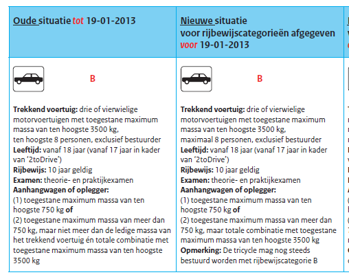

Re: RBW B, aanhanger, leegewicht auto, trekvermogen etc.
Uitleg van het rdw.
- image.jpg (274.25 KiB) 2633 keer bekeken

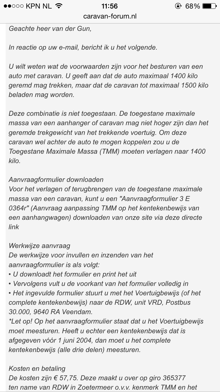

Antwoord van de RDW.
Volgens mij is het eigenlijk vrij simpel.
Ik mag deze aanhanger trekken omdat ik niet over de 3.5 ton ga. Beperking hierin is de auto, dus ik moet de aanhanger terug laten keuren naar 1.200 kg. Dat staat niet expliciet in de mail, ik vind het eerlijk gezegd een beetje een standaard antwoord wat ik gekregen heb maar dit haal ik eruit.
Voorbeeld van de RDW:
Uw auto mag 1000 kilo trekken.
Uw caravan met lading mag maximaal 1300 kg. wegen, dit noemen we de toegestane maximum massa (TMM).
In dit geval mag u de caravan beladen tot 1000 kg.
En:
Let op: De aanhanger mag niet zwaarder zijn, dan het gewicht dat de auto mag trekken. Dit geldt voor ieder rijbewijs.
Kortom, ik ga een formulier insturen om het maximale gewicht van de aanhanger op 1.200 kg te zetten.
En:

Om het wat makkelijker te maken, hier de volledig mail:
Geachte heer De Jong,
Hartelijk dank voor uw e-mail.
U wilt weten wat u mag trekken met een voertuig.
Om te bepalen welk gewicht u met uw auto mag trekken, kijkt u naar:
1. Wat mag uw auto trekken.
2. Wat voor rijbewijs heeft u.
1. Wat mag uw auto trekken?
De aanhanger (met belading) mag niet zwaarder zijn, dan het gewicht dat de auto mag trekken. Dit kunt u nakijken, als u de kentekens (van auto en aanhanger) op onze website intypt bij ‘voertuiggegevens ophalen’. U ziet dan:
· Welk gewicht uw auto mag trekken (onder ‘Gewichten, Aanhangwagen geremd/aanhangwagen ongeremd’) .
· Wat de aanhanger weegt (onder ‘ Gewichten, Massa ledig voertuig’ ) en wat de aanhanger met lading mag wegen (onder ‘ Gewichten, Toegestane max. massa voertuig’).
Voorbeeld
2. Wat voor rijbewijs heeft u?
Rijbewijs B
Met rijbewijscategorie B mag u met uw auto een aanhanger trekken
- van maximaal 750 kilo (TMM). De toegestane maximum massa (TMM) is het lege gewicht plus het laadvermogen.
- zwaarder dan 750 kilo (TMM). Voorwaarde is dat de combinatie van de TMM van de aanhanger plus de TMM van de auto bij elkaar opgeteld niet meer is dan 3500 kg.
Rijbewijs BE vóór 19 januari 2013 gehaald
Met rijbewijscategorie BE van vóór 19 januari 2013 mag u met een auto trekken:
- iedere aanhanger. Er is geen grens aan het toegestane maximum massa (TMM).
Rijbewijs BE op of na 19 januari 2013 gehaald
Met rijbewijscategorie BE vanaf 19 januari 2013 mag u met een auto trekken:
- een aanhanger van maximaal 3.500 kilo toegestane maximum massa (TMM).
Rijbewijs B+ (code 96)
Met rijbewijscategorie B+ (code 96) mag u met een auto trekken:
- iedere aanhanger als de auto en aanhanger samen niet boven de 4.250 kg toegestane maximum massa (TMM)) uitkomen.
De auto (trekkend voertuig) mag niet meer dan 3500 kilo wegen.
In het buitenland rijden met een aanhanger
Gaat u in het buitenland rijden en is de toegestane maximum massa (TMM) van de aanhanger hoger dan het gewicht dat de auto mag trekken? Dan adviseer ik u de toegestane maximum massa van uw aanhanger te verlagen. Om eventuele moeilijkheden met buitenlandse autoriteiten (bijvoorbeeld de politie) te voorkomen. Meer informatie over ‘gewicht van aanhanger of caravan wijzigen’
Vragen?
Heeft u na het lezen van deze e-mail nog vragen? Wij helpen u graag verder.
U kunt ons bereiken door te reageren op deze e-mail, of telefonisch via 0900 07 39 (€ 0,10 per minuut, maandag t/m vrijdag van 8.00 tot 17.00 uur). U kunt ons ook bellen vanuit het buitenland.
Met vriendelijke groet,
Medewerker Klantenservice RDW

Voorbeeld
Rijbewijs B

KoenM
- Berichten: 1842
- Locatie: Amsterdam
Ik begin bijna aan mezelf te twijfelen maar;
Voorbeeld
Zegt toch gewoon dat je de aanhangwagen tot 1200 kilo mag beladen, en hem niet terug hoeft te keuren?
Voorbeeld
