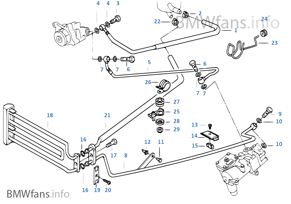

Re: BMW E38 728iA
waar lekt dan dan? tussen de koppeling en die 2 dunne afdicht ringen?
of is het slang/aansluiting van het geheel zeg maar.

Bij mij lekt er een slang bij de koppeling op het stuurhuis. Heb hem pas bijgevuld dus voorlopig is het weer goed.
Als ik de auto hou dan ga ik hem wel vervangen.

Zo lang het niet de persleiding is dan kun je de slang ook bij een gewone hydrauliekboer laten vervangen. Effectief zet die dan de koppeling over op een verse slang. Heb ik bij mijn E30 ook gedaan voor een fractie van de prijs van een set nieuwe slangen. Maar de persleiding is een stuk sterker dus die lekte in mijn geval uberhaupt niet.

Grappig dit, die slang lekt bij mij ook een beetje..........
Re: BMW E38 728iA
is dat nummer 5?Martin van der Zwaard schreef:Bij mij lekt er een slang bij de koppeling op het stuurhuis. Heb hem pas bijgevuld dus voorlopig is het weer goed.
ik zie dat die schijnbaar alleen op de 728i modellen zit...
en zit dat tussen 5 en de ringen 7 of is het in 5 (aansluiting) als het via de 7 komt dan kun je proberen voorzichtig iets strakker te draaien...of 2 nwe ringetjes. maar 5 is idd duur
wilde al zeggen dat ik nog van een e36 de leidingen en een pomp e.d. heb liggen, maar is dus weer anders.

Doe ik ook altijd. Wel even aangeven dat het slangen voor lage druk (relatief, tot 100 bar ofzo) betreft anders zetten ze er 300 Bar hydrauliek slangen op. Klinkt leuk maar die zijn erg stijf wat montage bemoeilijk.G Kolkman schreef:Zo lang het niet de persleiding is dan kun je de slang ook bij een gewone hydrauliekboer laten vervangen. Effectief zet die dan de koppeling over op een verse slang. Heb ik bij mijn E30 ook gedaan voor een fractie van de prijs van een set nieuwe slangen. Maar de persleiding is een stuk sterker dus die lekte in mijn geval uberhaupt niet.
