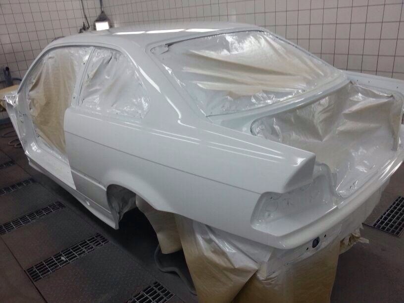

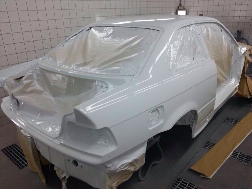

Zo de m3 is gespoten, deze week ophalen en het bouwen kan beginnen:)
We hopen deze winter een aardig eind te komen, we moeten er namelijk nog één bouwen voor een klant! Als de m3 op z'n plek staat zal ik even mooie detail foto's maken.
Gr. Ton
Gr. Ton

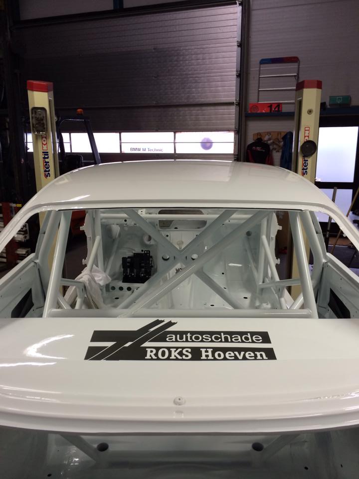

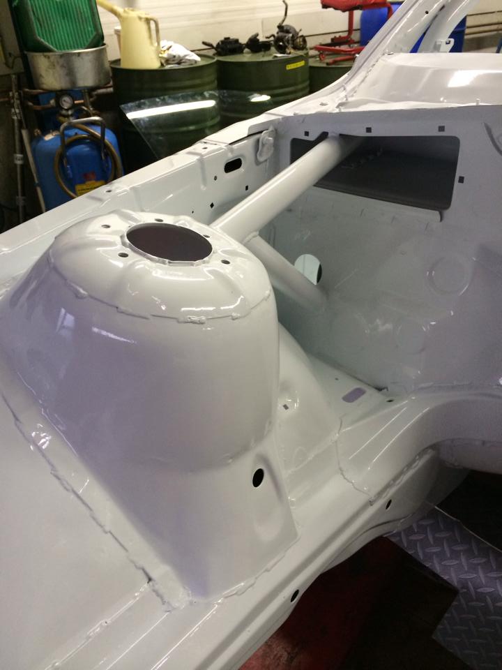

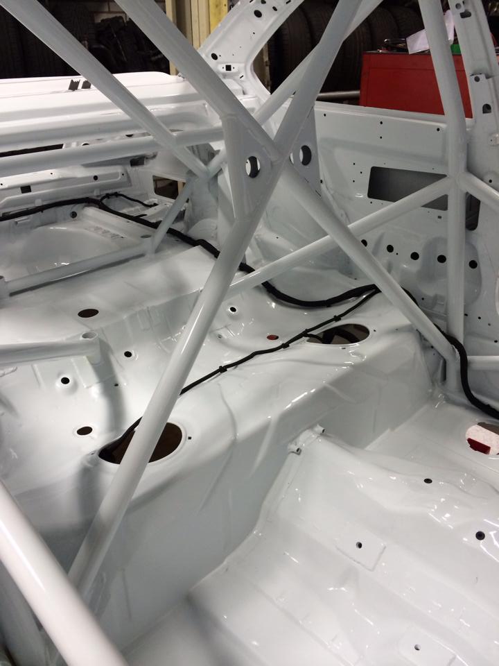

Zo, het kind is thuis gebracht vandaag
Het spuitwerk is echt top, ik heb al een paar projecten gehad maar nog nooit zo'n mooi spuitwerk! Echt blij mee!
Volgende week kan het bouwen langzaam beginnen, kan niet wachten.
Hierbij alvast wat foto's
Gr.
Ton
Gr.
Ton

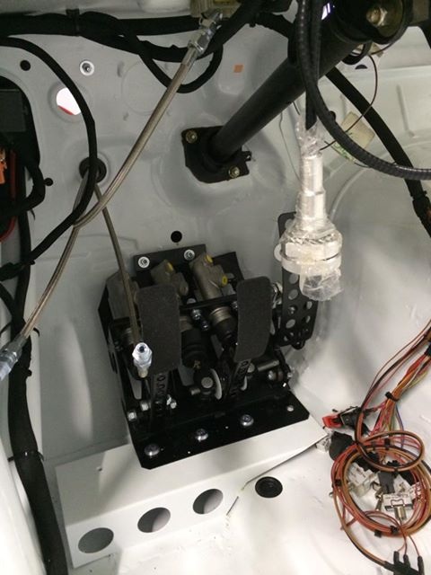

- Frank280zx
- Berichten: 543
- Lid geworden op: 19 mei 2008, 09:45
- Locatie: Amsterdam of e36 GTR v8, 280ZXR v8, Range Rover tuinhuiseditie
Re: M3 E36 RACER BUILD
Ziet er top uit!

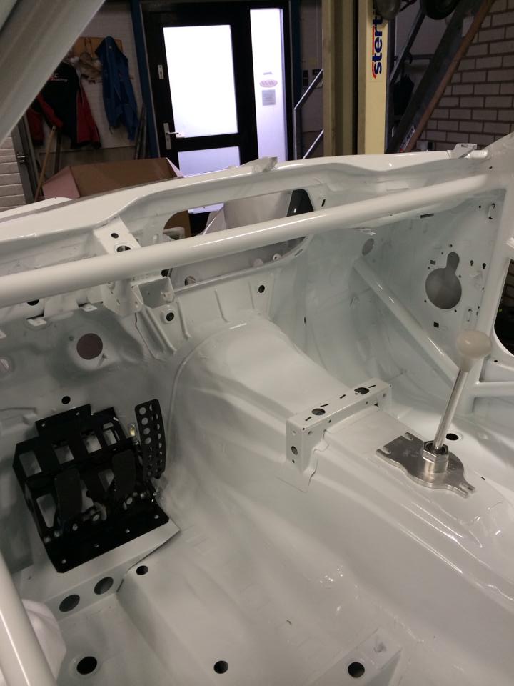

Nu je de pedalbox nog los hebt ..
Verstevig hem maar vast ... die OBP rommel buigt al als je twee keer hard remt.
De brug waar de cilinders op zitten is te slap en buigen tussen de twee remcilinders door. en nee dat is niet een misschien buigt het .. dat doet het gewoon ( anders rem je niet hard genoeg
daar moet je dus een hoeklijn oplassen .. nu kun je er nog bij namelijk.

Hey Frank,
Dank voor de info!
Op de pedalbox zit wel al van huis uit versteviging maar ik zal er wat bij zetten voor montage!Wanneer ga je met jouw auto rijden? Ben erg benieuwd!
Dank voor de info!
Frank280zx schreef:Ziet er top uit!
De brug waar de cilinders op zitten is te slap en buigen tussen de twee remcilinders door. en nee dat is niet een misschien buigt het .. dat doet het gewoon ( anders rem je niet hard genoeg)

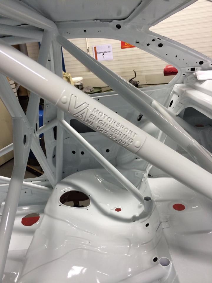

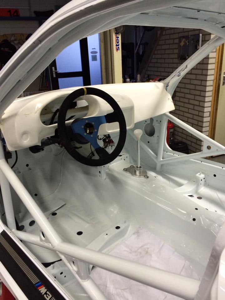

Vandaag voorzichtig begonnen met de eerste deeltjes erop schroeven
Morgen gaan we alle bev. klemmen voor de kabelboom in het chassis boren&poppen. Daarna als eerste de kabelboom monteren.
Ook hebben we besloten toch gewoon de 3.0 M3 motor erin te zetten, dit mede om de auto zo veel mogelijk volgens homologatie spec op te bouwen. Deze motor hadden we nog staan dus dat scheelt weer, kunnen we we weer meer investeren op het gebied van remmen

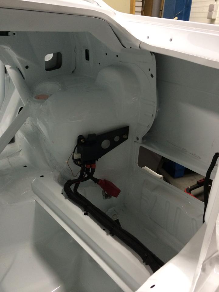

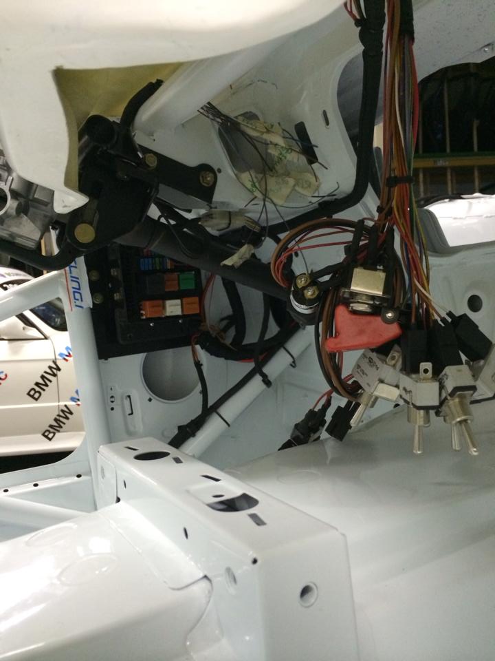

Zo weer even wat gedaan aan de M3.
De draadboom ligt erin, stuurkolom aangepast en gemonteerd.
Nu gaan we het dashboard verder afmaken en alle meters & schakelaars pasmaken voordat we het dashboard laten vlokken.
Gr.
Ton

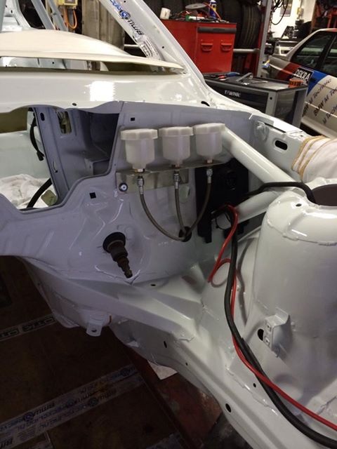

Zo vandaag de pedalbox en reservoirs pasgemaakt. Kijken of we morgen ook een dagje kunnen vullen
We zijn ook even naar remmen aan het kijken, het zal denk ik ap of wilwood worden...
